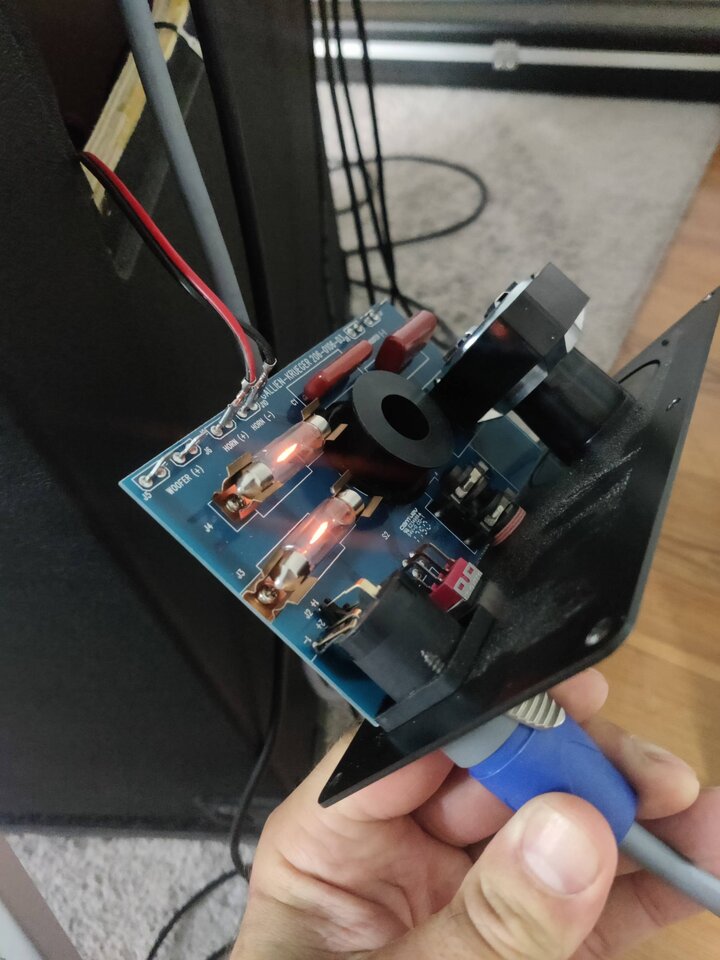

Ich habe die gleiche Box. Kommt bei dir im fullrange Betrieb merkbar etwas aus dem Hochtöner?
Ja klar - aber der HT ist ja aktiv im BiAmp Modus betrieben. Ich glaube bei mir ist keine Weiche drin für Fullrange. Das könnte bei dir evtl. das Problem sein wenn der HT nicht spielt?
Bei meiner Box gibt es einen Schalter für Biamping oder fullrange. Ohne es genau zu wissen hätte ich jetzt erwartet dass in fullrange auch was aus dem Hochtöner kommt.
Vorgeschichte:
Ich habe leider Mal den Fehler gemacht und meinen Warwick Wamp 800 im Biamping Modus and die Box angeschlossen damit bekommt der Hochtöner dann zu viel ab. Allerdings habe ich auch kaum aufgedreht dabei.
  • #6.330
Vorgeschichte:
Verstehe. Diesen fullrange Schalter habe ich nicht, das ist hier ein Combo der immer auf Biamp läuft.
Kann schon sein, dass dein HT defekt ist wenn da nichts rauskommt. Oder die Weiche. Oder vielleicht eine Hochtonsicherung intern, das gibt‘s manchmal bei passiven Mehrwegboxen.
Man könnte die Box auf Biamp schalten und vorsichtig(!) ein Hochton-Signal auf Speakon 2+ / 2- geben (oder messen). Dann wüsste man Bescheid…
Vielleicht weiß hier ein GK-Experte was da drin ist und wie man an Reparaturkits oder Austausch rankommt?
Oder eben im Fachhandel fragen, sehr teuer dürfte das eigentlich nicht sein
Edit:
…oder auf Talkbass (englisch) fragen- da meldet sich manchmal sogar der Chef persönlich 😊
Reaktionen: bassmeta

  • #6.332

  • #6.336
Edit:

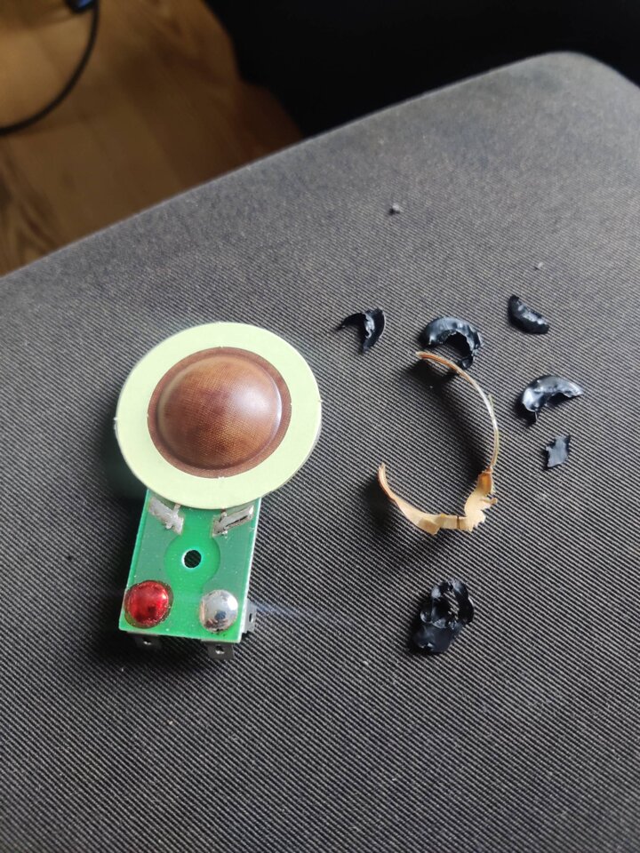

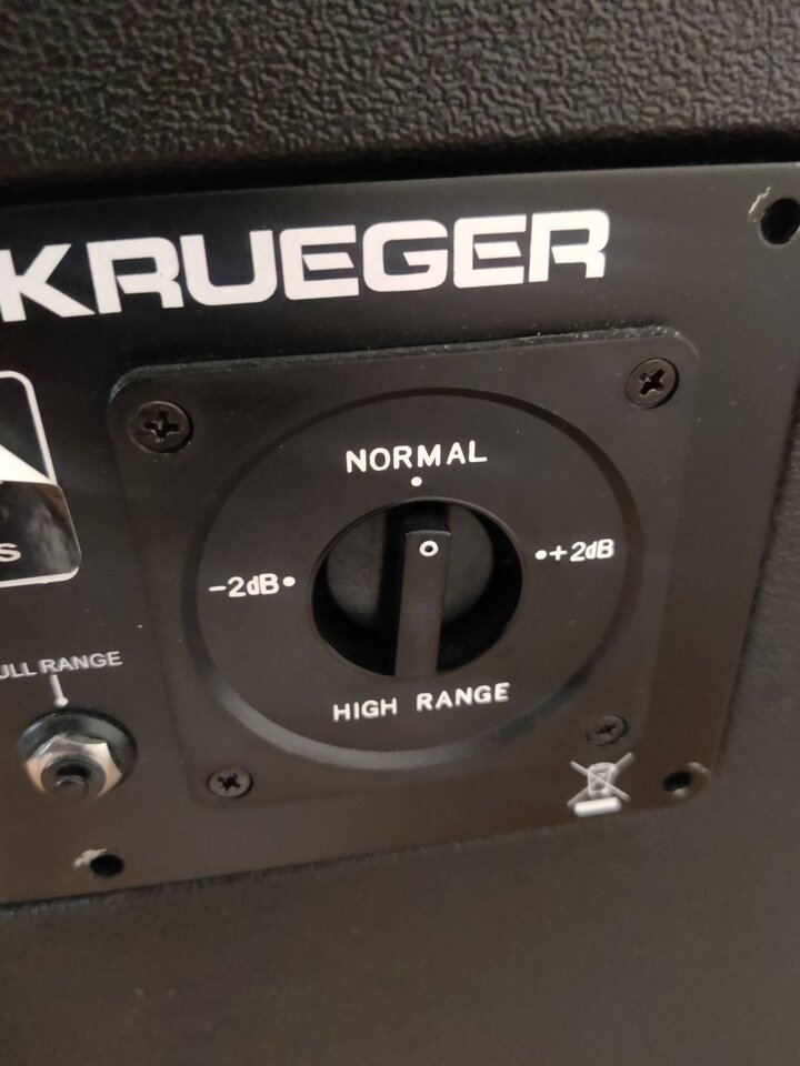

So Problem gelöst:
Allerdings zweierlei Ursachen waren verantwortlich.
1: wenn man den Regler hinten an der Box auf Minimum dreht kommt aus dem Hochtöner fast nichts mehr. Den Grund verstehe ich nicht bzw ich weiß nicht was das Ding überhaupt macht.
2: die Membran war durch. Mit der neuen kommt da ordentlich was raus und alles ist gut!
Vielen Dank für eure Hilfe!

  • #6.337
Das Ding ist einfach ein „Poti“ für den Hochtöner - wenn du zudrehst ist aus, fast zumindest.
Der 1001 hat für den HT eine 50W Endstufe, und das reicht vollauf. Da sollte man nicht zuviel reinschicken im Biamp-Betrieb mit einem anderen Amp. Aber das weißt du jetzt ja :D

  • #6.338
OK jetzt kapiert! Oh man, steht ja auch high range drauf....
