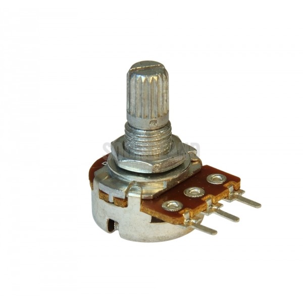

moin, kurze frage...
hab nicht den ganzen fred gelesen.
möchte an einen bass kratzende potis reparieren. mit pulmotin.
hab aber keine Ahnung davon. wo genau kommt das zeug am (im??) poti hin? ist irgenwo eine Öffnung wo reingespritzt werden kann?
gibt es vom "reparaturprozess" bilder? finde bei Google nur pics von potis und daneben liegenden spritzen. für mich zu wenig :?::O!
  • #1.206
Man kauft Pulmotin Erkältungsbalsam und eine Einwegspritze
incl. passender Kanüle (stumpf, keine Nadel ) in der Apotheke.
Die Potis, die ich bisher behandelt habe hatten alle diese
Öffnung, Stanzung an der Rückseite. Da wird einfach eine
Portion reingedrückt, Poti 5x hin und herdrehen, feddich.

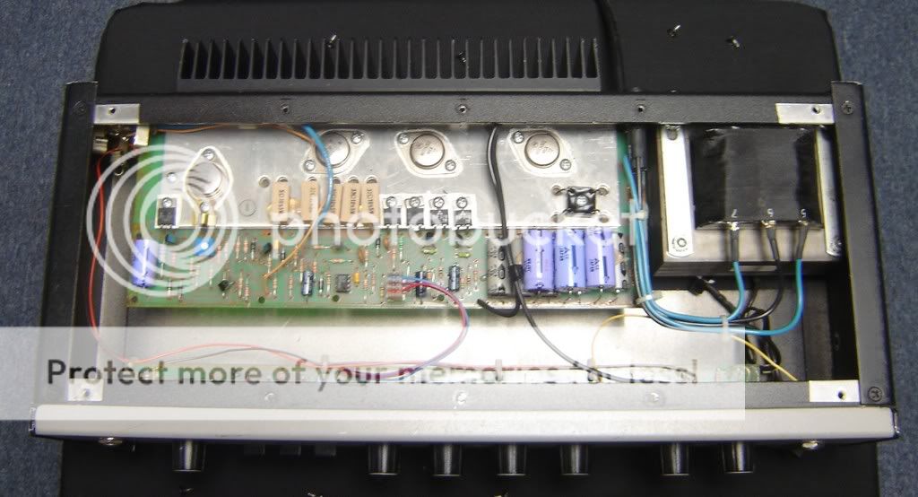

Naja, man könnte schon den Endstufenteil eines 400rb ausbauen und den Boost auf eine kleine Platine (sind nur so um die 20 Teile) dazubauen. Viel Platz sparst du im Vergleich zum kompletten 400RB aber leider nicht:
(der Preamp ist nur das schmale Board bei den Knöpfen vorn)
Reaktionen: Gast17510

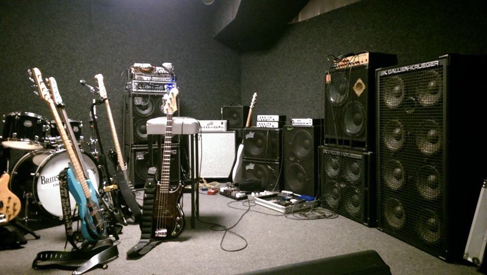

auf einer kleiner Bassrumblesession [¦)]
Reaktionen: ATK411, NBL@Bass, Mudskipper und 2 andere
  • #1.213
Die erste war wirklich heftig, da tat mein Kopf noch zwei Tage weh :D jetzt sind schon die Beteiligte geübt :D
(der Preamp ist nur schmale Board das bei den Knöpfen vorn)
najut, so viel würde das wohl kaum bringen, hast schon recht.
interessieren würde es mich trotzdem, kenn jemand wen, der mir sowas basteln würde?
