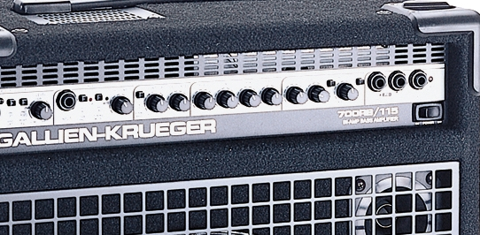

im RB PDF steht geschrieben, das für die neueren RBs eine Unterbringung in einem drei HE Rack empfohlen wird, damit die Zirkulation ungehindert funktioniert. Ich bin Rack-Neuling wie sehen die Erfahrenen das?
Absolut!
Der RB saugt zwar die Luft vorne an, hat aber auf der Oberseite ebenfalls Luftöffnungen:
Ich würde ihm mindestens 1 HE gönnen, um vernünftig "atmen" zu können. Also Racktuner nur ab 4HE. Bässer is' das.
Hai Nymi, umgekehrt, der nimmts von oben und dückts nach vorne raus.
Der Lüfter hat die Lüfteranstellung von oben her. Rotationsrichtung ergibt dann nach unten, also nach vorne ;-)
Nymi hat mal wieder Recht, was Gallier angeht. Ich selbst habe folgende Erfahrung gemacht: hängt an dem 700 nur eine 8-Ohm-Box wird er kaum handwarm, wenn man nicht wirklich volle Kelle gibt. Wenn ich den Amp auf 4 Ohm betreibe, wird er spürbar wärmer, auch bei moderaten Einstellungen und Lautstärke.
  • #1.676
Das er es Vorne rausdrückt sieht man auch an der leichten Staubschicht am Frontgitter, passt!
Bedeutet aber, dass die beatmung oben auf dem Amp erst recht eine gute Zirkulation benötigt. Ergo würde ich nicht mehr als einen schmalen Racktuner ins freie HE setzen.

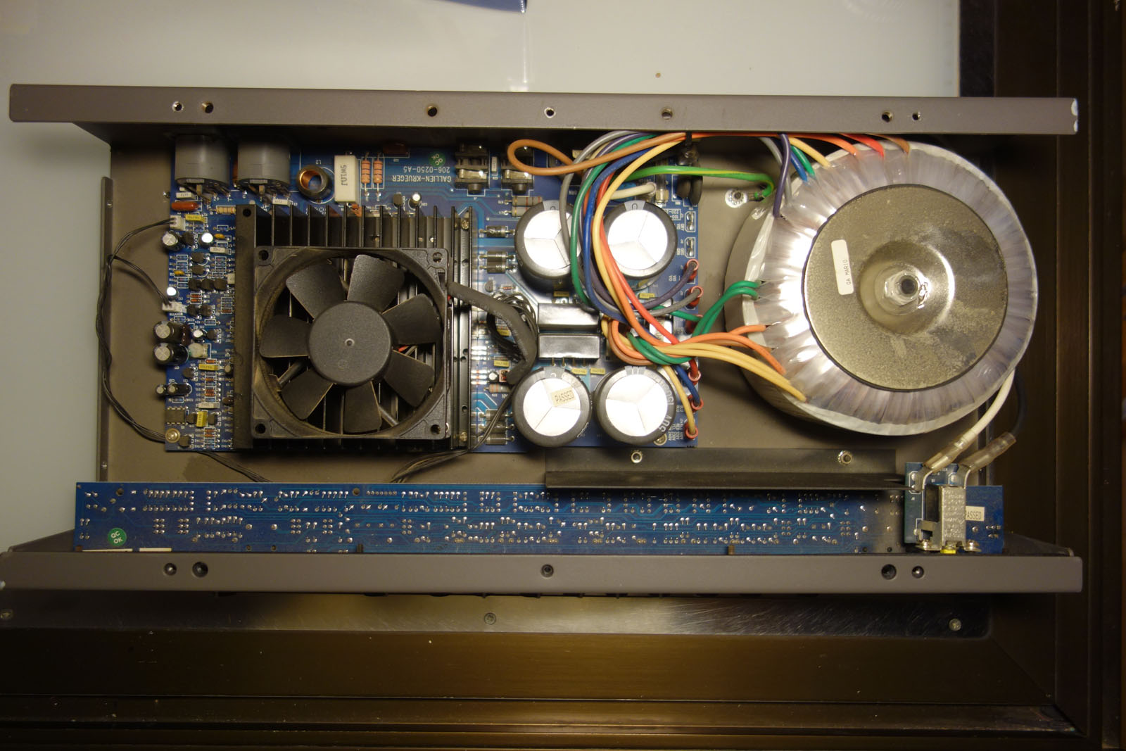

Ich hatte den RB wg. Transport ins kleinstmögliche Rack gesteckt: 3HE. Es ist auch kein Zufall, dass über dem GK der Slot frei ist und nicht unten drunter. Der Lüftereinlass muss komplett freibleiben, es spricht aber nichts dagegen, ein entsprechend wenig tiefes Gerät drüber zu setzen. Dann muss aber hinten die Klappe vom Rack aufbleiben - ist sie aber sowieso wegen Speaker- und Netzkabel.
Und ja, der Trafo wird warm. Die Folie, in die er eingeschweißt ist, lässt aber keine effektive Kühlung zu. Deshalb riecht die Folie immer ein wenig nach warmer Elektronik. Der Lüfter transportiert die Luft in das Gerät hinein und kühlt den auf den Leistungstreibern liegenden Kühlkörper, die erwärmte Luft kommt vorne wieder raus.
So sieht das in einem RB 700 II aus:
Ist alles sehr ordentlich gemacht. Am besten gefällt mir das Abschirmblech zwischen Trafo/Gleichrichtung und Preamp!
