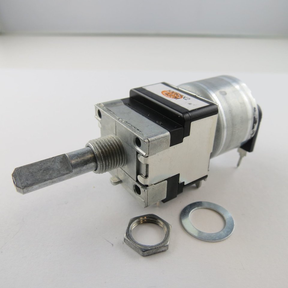

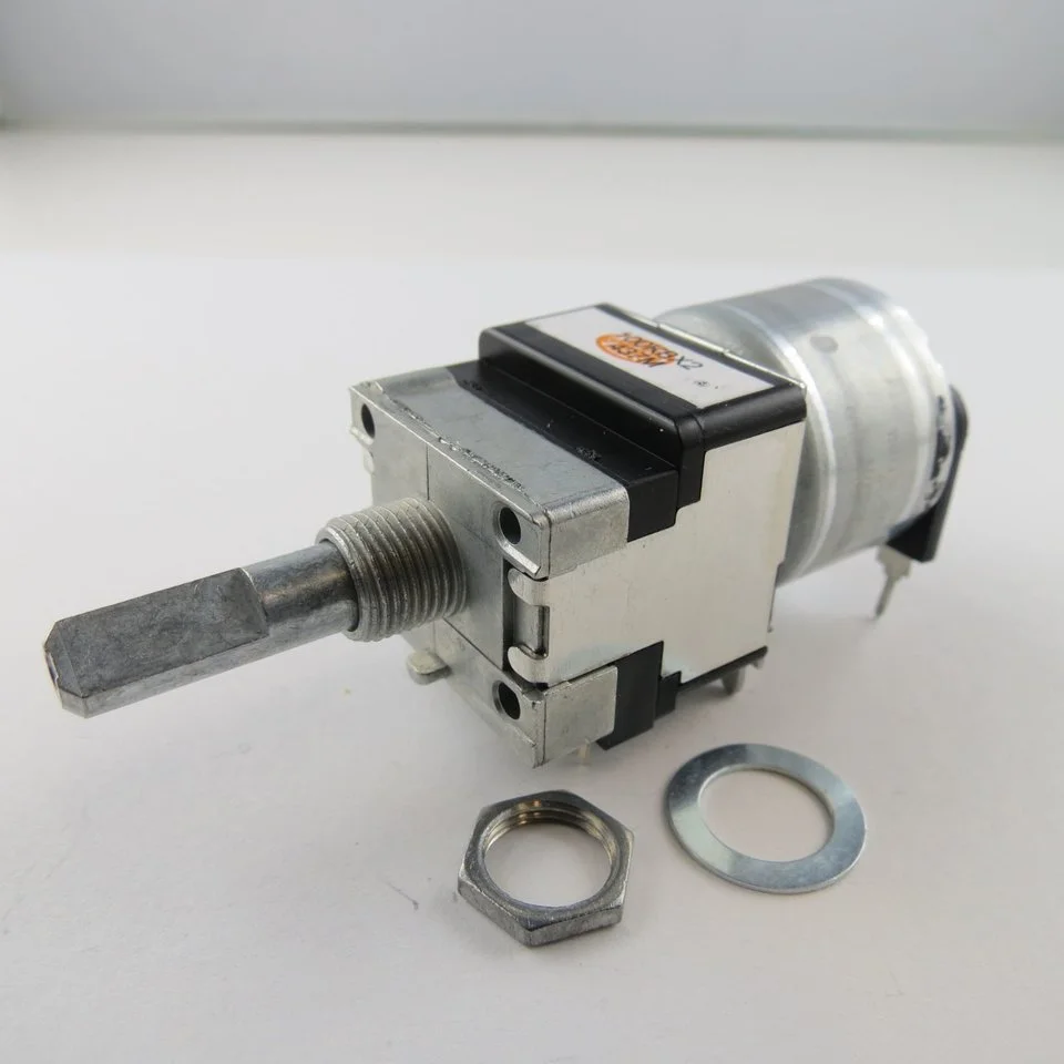

Mach mal ein Bild von dem Ding.
  • #13
Eigentlich sehen die Dinger alle ungefähr so aus:
Poti - Getriebe - Motor
und wenn man die Bügel aufbiegt/Nieten aufbohrt, kann man das Ding in seine Einzelteile zerlegen. Und findet so heraus, was kaputt ist. Ob man das dann fixen kann und ob man das Ding dann wieder funktionsfähig zusammen kriegt, ist natürlich eine andere Frage.
