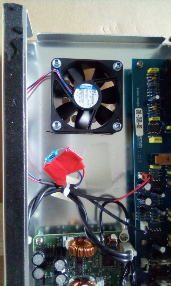

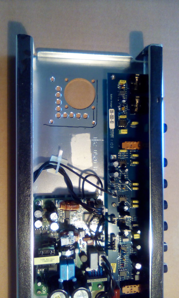

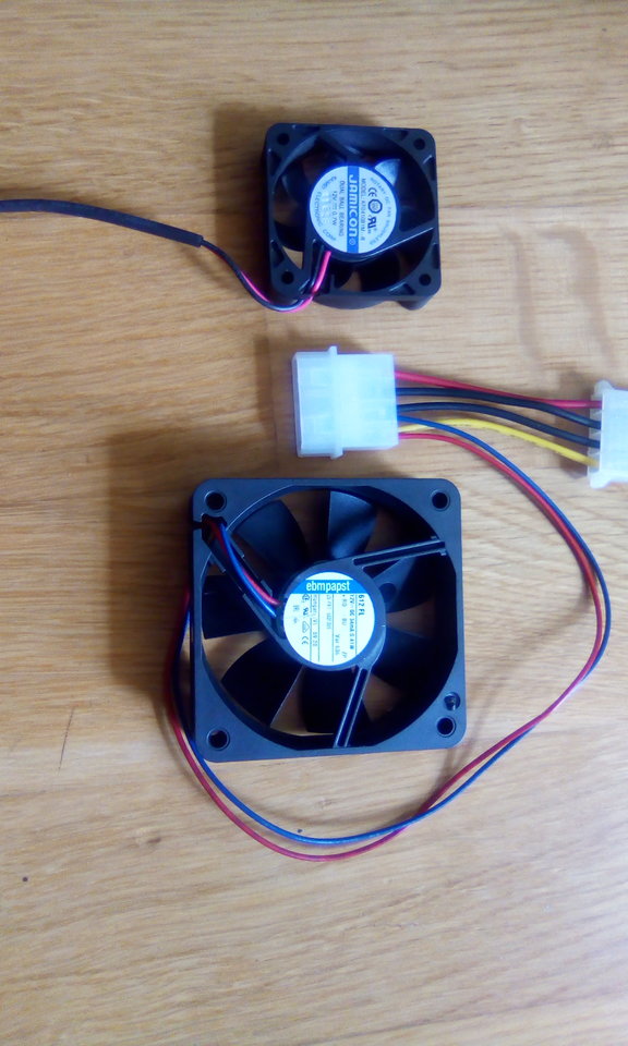

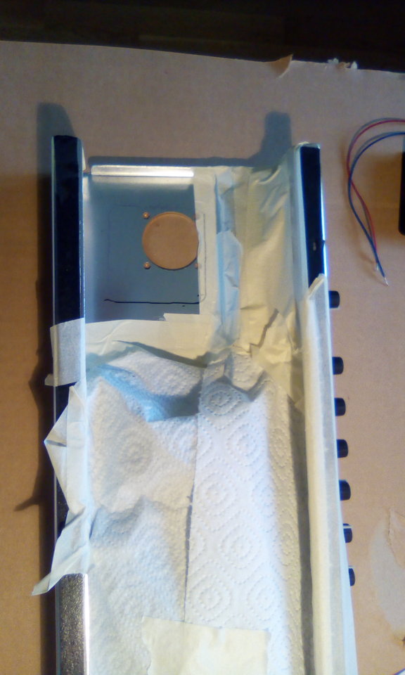

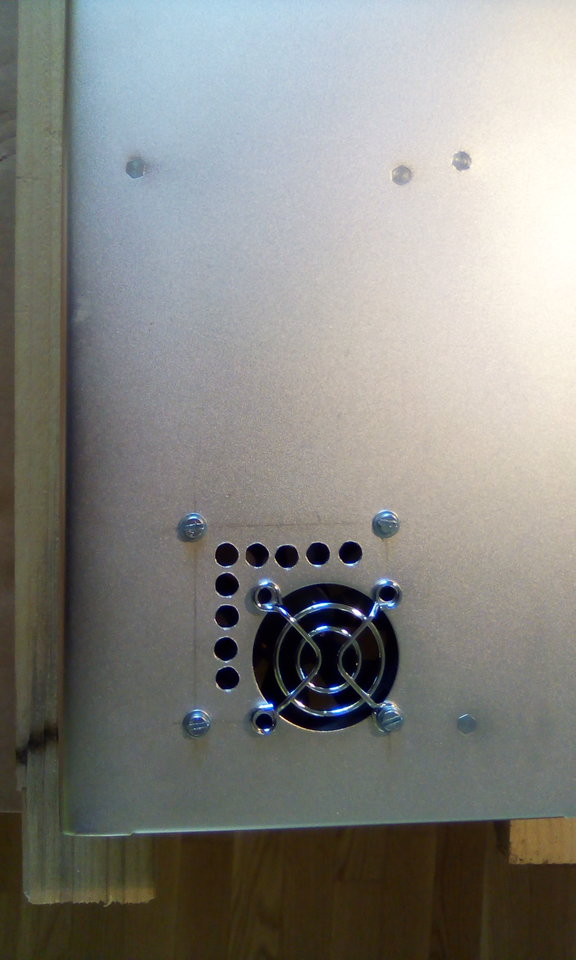

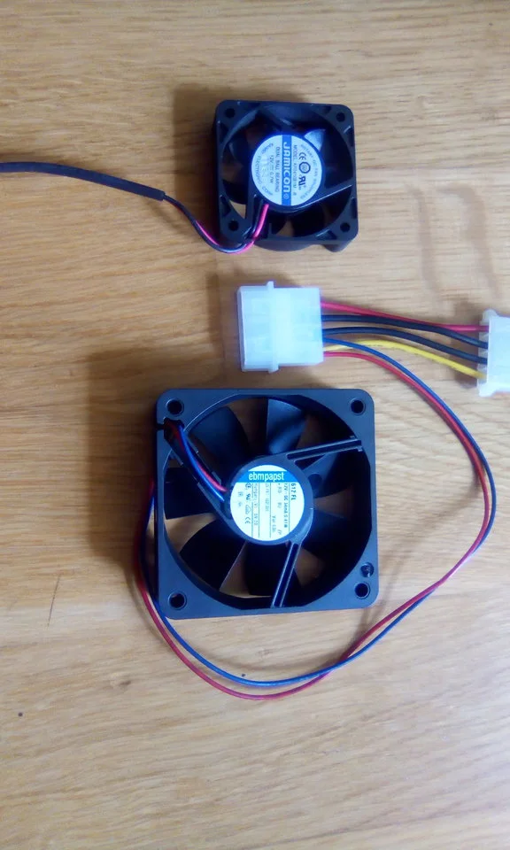

Fertig - Operation gelungen, Patient lebt!
Habe mich dann doch für die alzheimersichere Varainte entschieden: größerer Lüfter mit geringerer Drehzahl. Nix Poti, nix zu vergessen :-) War dann schlussendlich nur einiges an Arbeit und gar nicht so teuer: 12,40 Euro für den Lüfter, 10 Euro für die Schrauben(!) und 20 Cent für einen 100 Ohm Widerstand.
neu: Papst 612FL (60x60x15mm)
Vor dem Bohren - "Späne sind böse!"
Verstärker gelocht
Wichtiges Testgerät: ohne Anhzeizen der Endstufe springt der Lüfterschaltkreis nicht an...
60x60 hätte immer schon perfekt rein gepasst
Und noch eine Außenansicht
Erfahrung bei der Beschaffung der Teile
- Lüfter: unglaublich billig und sogar gratis Lieferung bei mylemon.at in nur 2 Tagen
- Widerstand: es gibt in ganz Wien nur noch ein Geschäft, wo man einzelne Kleinteile kaufen kann (Conrad)
- Schrauben: viel Aufwand und überflüssiges Material - 4 Stück M3 Schrauben gibt es nirgends zu kaufen
Danke an alle guten Ratschläge hier!
Kekse für jeden!
Liebe Grüße aus Wien
Reaktionen: der Franzos und Der_Tim
  • #25
Alles abgeklebt vor dem Bohren.
VORBIlDLICH!!! So gefällt mir das.
