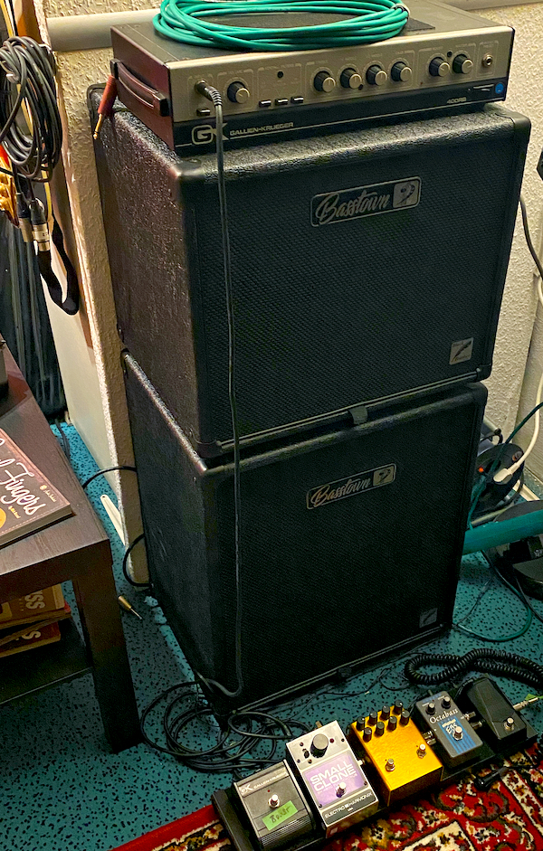

Ich hab den RB400-I mit einer 4 Ohm 15 Zoll Ashdown betrieben und fand ihn gut. Jetzt hab ich ihn an einer 1x12 und einer 2x10 Basstown und bin happy...
Sobald sich die Gelegenheit ergibt, will ich ihn auch noch mal an einer Ashdown 1510 testen, aber das Monster braucht etwas Platz und den hab ich gerade nicht :D

Ich spiele den RB 400 Mk IV gerade an einer Basstown 12er- harmoniert prächtig und sitzt gut im Mix. Auch mit der FMC 14 er klingt das fein (die könnte auch ein guter Kompromiss aus 12 und 15 sein und ist einfach eine geile Box). Was passiert den vor dem Amp? Welcher Bass? Benutzt Du Treter?
Reaktionen: bassdscho
