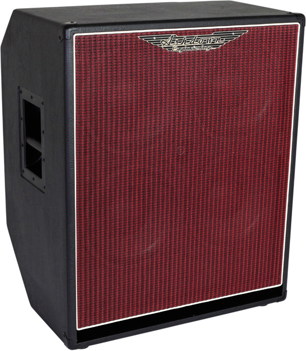

Mir wurde mal auf einer Bühne der 400RB mit Ashdown CL 410 zur Verfügung gestellt.
Das hat mich schwer überzeugt
