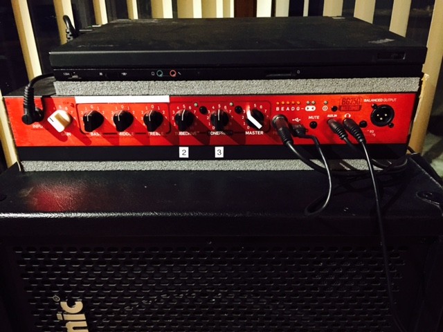

Hallo,
Da ich zuhause mein Laptop auf dem TC stehen habe, war es sehr unpraktisch, an die Schalter und Drehregler zu gelangen, wenn der Laptop aufgeklappt ist. Daher habe ich kurzerhand den Amp ausgebaut und nun steht er auf der Box unter dem Laptop. Allerdings hat der kein Gehüse. Vorübergehend habe ich eine Pappbox als Staubschutz zurechtgeschnitten und ein bischen Isolierband verarbeitet, aber das Optimale ist das noch nicht.
Hat jemand eine Idee ? Ich bin also kein guter Metall- und Holzbastler.....

Ich glaube das Photo zeigt das nicht die ganze Wahrheit.
Ist nun schon ne Weile her und ich habe auch keine anderen Fotos gemacht, aber:
1.) Ich kann mich zwar kaum noch dran erinnern, wie das ausgesehen hat, aber da ist die Metallplatte mit Löchern zwischen Laptop und Amp (siehe Bild) , halt nicht komplett rundherum glaube ich.
3.) Das Laptop ist tiefer als der Amp und blaest die Luft hinter dem Amp aus.
4.) Das Moosgummi ist keine Matte, sondern nur ein 1-2cm breiter Streifen als Rand um das Ganze zu stabilisieren, und keine durchgehende Gummimatte.

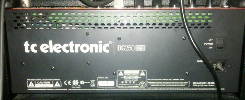

5.) Der Laptop ist schmaler als der Amp. so dass der AN/Aus schalter links neben dem Laptop sitzt, zusammen mit dem Stecker. Hier mal ein Bild aus dem Internet mit der Combo von hinten. Diese Seite ist dann oben, so dass der Laptop da drauf stand mit seinen Gummifüssen
bzw. auf der Moosgummiumrandung.
Das Ganze war nur gedacht, um bei aufgeklapptem Laptop auf die Ampregler zugreifen zu können.
Und ich wollte genau das, was Claudi schrieb: Inspiration für ein passendes Gehäuse...
Wenn ich mal Lust und Zeit habe, schraube ich dem Amp nochmal ab, und mache ein Bild. Aber das Internetphoto macht ja schon einiges klar.
