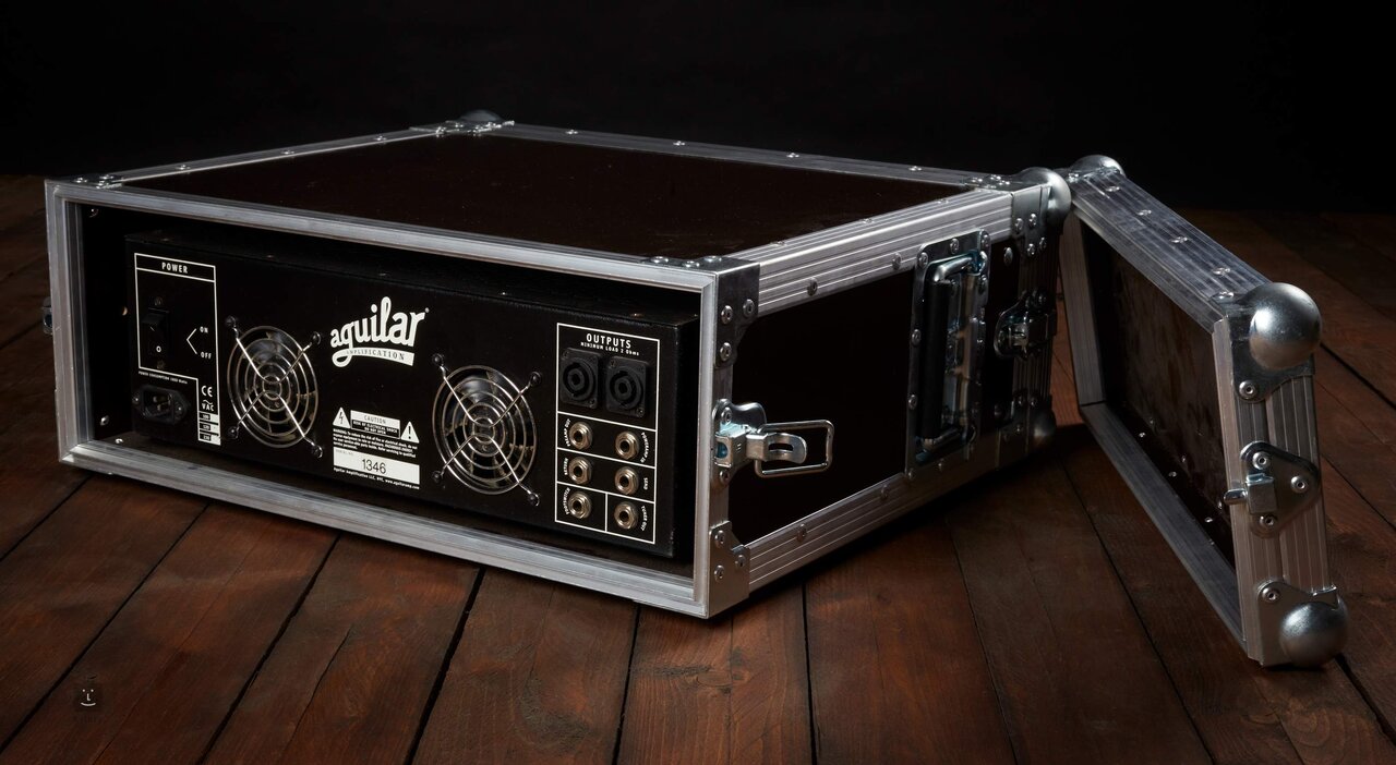

Hier ein Foto von der Rückseite des DB 750:
Das sind 80mm-Lüfter mit Gitter, das ist gut. Unterhalb von 80mm gibt es nicht so viele leise Lüfter, die genug Luft schaufeln.
Den würde ich nehmen, dazu ein Netzteil 90-240V und gut ist:
Der ist sehr gut und sehr leise, bringt pro Lüfter fast 54m3/h. Nur die Einbautiefe muss stimmen (die 115V-Typen sind meist sehr tief, sollte matchen).
Wenn Du Dir das nicht zutraust, würde ich das machen lassen. Wo wohnst Du?
Raum Wiesbaden/ Mainz.
Bin schon für Reparatur und Service sehr weit gefahren, bis ich kompetente Leute gefunden hatte, die sich an das Schätzchen ranwagen.
Aber schon mal geiler Tipp mit den Lüftern - Danke dafür 👍
