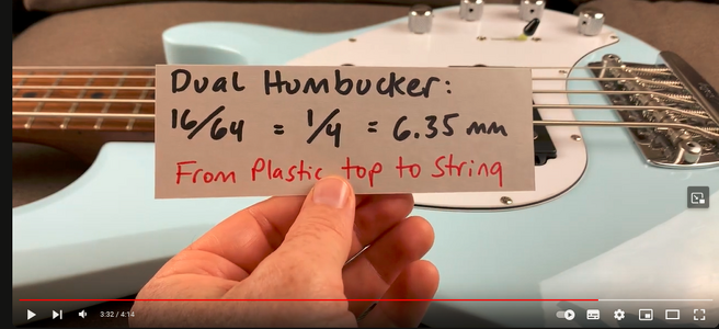

ja ich sehe da ganz unterschiedliche Varianten.
Würde mich mal interessieren was so der "gute Abstand" ist ... ich hatte die so 3-4mm weit weg. War wohl zu nah ...
Wie hoch ist denn der Abstand von Magnet zur Unterkante Saite bei euch so?
  • #29
So liest sich das bei Bartolini ..
Bei Musicman liest sich das so:
6/32"
Also mal so 5mm ... 7mm ist schon weit weg, glaube ich. Ich denke normal, also was ich so bei anderen beobachte sind so zwischen 3-5mm.
für doppel-PU´s: 6,4mm

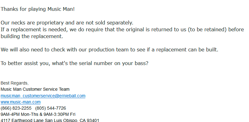

Hier noch die Antwort von Musicman auf die generelle Frage ob es möglich einen Hals zu erwerben:
Eher ungenügend ...
