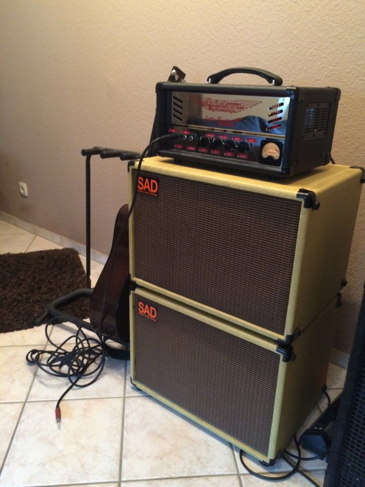

Der Ashdown Little Bastard 30 kann an meinen beiden 1*12" SAD Boxen ziemlich gut mit Gitarre. An dem Low Input kommt sogar bisschen Crunch rüber.
