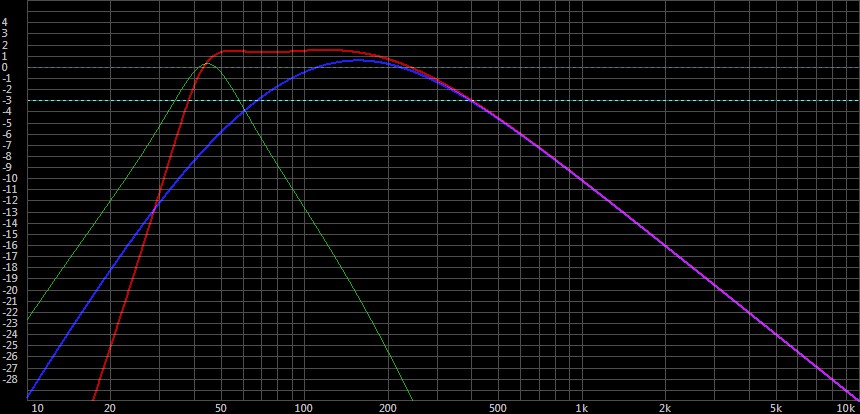

Mhhh, ich weiß, was du meinst. Aber eine Bassreflexbox im Nahfeld? Wie nah? Wie kriegst du den Tunnel in die Messung rein? Welche Charakteristik hat das Mikro?
Erste Messung unmittelbar vor der Chassismitte, Zweite Messung direkt am Ausgang des BR-Rohrs.
Ergebnisse addieren. Das sieht dann so aus wie in der Grafik (ist hier keine Messung, sondern eine Simulation)
Das Mikro ist das UMIK-I, omnidirektionale Charakteristik. Spielt aber im Nahfeld keine Rolle.
