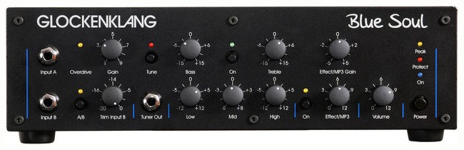

Ich hatte das Glück, einer der ersten zu sein, die das damals neue Glockenklang Blue Soul Topteil ihr eigen nennen können.
Ich habe den Amp mit einem Kristall Solid II 6-Saiter, einem Aku 6 Akustikbass von Magnus Krempel und einem alten, deutschen Kontrabass getestet. Als Speaker dienten mir meine 2 GloKla Space Deluxe Boxen. Den Amp habe ich seit 3 Tagen, es ist also durchaus etwas Euphorie mit im Spiel...
Optik, Handling & Verarbeitung:
Sehr edel, eben typisch Glockenklang. Der Amp ist robust verarbeitet und wirkt sehr hochwertig. Maße, Gewicht und Features kann ja jeder selbst auf der GloKla Homepage noch mal nachlesen. Die Potis fassen sich gut an, sind gut lesbar und haben einen angenehmen Widerstand beim drehen. Man kann alles sehr exakt regeln. Auch an alle Regler und Schalter kommt man bequem ran. Mich stört an vielen Mini Amps, dass die Bedienelemnte viel zu eng bei einander liegen. Hier zeigt sich ein großer Vorteil der etwas größeren Maße gegenüber anderen Digi Amps. Alle Schalter zeigen mit jeweils einer LED den Zustand an. Der Amp steht auch durch seine 5Kg fest auf der Box, das schafft Vertrauen. Trotzdem lässt er sich aber immer noch mit einer Hand aus dem Koffer heben. Ein Griff an der Seite wäre vielleicht trotzdem recht nützlich gewesen. Ich habe noch einen Baumarkt Alu Koffer rumliegen, da passt er perfekt mit allen Kabeln und Kleinkram rein. Für's Gigbag ist er aber dann doch schon zu groß. Die Größe hat aber noch einen weiteren Vorteil: Der Lüfter an der Rückseite ist großzügig bemessen und läuft ausgesprochen leise.
19" Einbauwinkel sind im Lieferumfang enthalten.
Vorstufe
Hier ist weitgehend ein Soul II in ein kleineres Gehäuse gebaut worden. Wer den Soul II kennt, wird sich hier sofort zuhause fühlen. Unterschied: Im Blue Soul findet sich nur 1 Effektweg, jedoch lässt sich dieser ausgesprochen Flexibel einsetzen. So kann man den Efektweg auch als clean Boost (+/-5 db verwenden, sehr Cool! Aber es geht noch mehr: Den Effekt return kann man auch als Mp3-Player Input verwenden. Hierzu benötigt man ein Stereo Klinkenkabel. Gott sei Dank hat GloKla hier keine Mini Klinke verwendet, die notorisch anfällig für Störungen sind. Mittels eines Schalters auf der Rückseite wird dann das Stereo Mp3 Signal mono zusammen gemischt. Aber auch als dritten (regelbaren!) Input lässt sich der Effektweg nutzen. Genial! Es gibt auch einen Kopfhörer Output (auch große Stereoklinke). Damit lässt es sich vortrefflich im Hotelzimmer oder auch Zuhause üben. Das Kopfhörer Signal klingt ganz ausgezeichnet! Die Speaker werden aber nicht automatisch stumm geschaltet wenn man den Kopfhörer einsteckt. Man muss hier das Boxenkabel abziehen. Der Endstufe schadet das nicht. Etwas umständlich, aber was soll's.
Der Preamp arbeitet sehr musikalisch und direkt. Der EQ ist genau der des Soul II, wobei ich jetzt keinen direkten Vergleich machen kann. Er klingt fantastisch, die Frequenzen machen total Sinn, es klingt immer gut. Alle nur erdenklichen Sounds sind machbar. Den Preamp kann man in die Sättigung fahren, gerade kurz vor dem Zerren klingt es angenehm "knorrig". Der Sound ist also nicht nur clean, sondern kann auch leicht "angeschmutzt" werden. Sehr gut! Als heftiger Verzerrer ist das Feature aber wohl nicht gedacht, denke ich. Das DI Signal ist Pre/Post schaltbar und von hoher Qualität. Meine Countryman DI Box kann also jetzt wieder Daheim bleiben. Leider fehlt die Möglichkeit das DI Signal wie beim Soul II zu regeln, ist wohl ein Zugeständnis an die kompaktere Bauweise.
Auffällig ist auch, egal was ich für einen Bass einstecke, dass der Sound schon ohne EQ immer sehr gut ist.
Besonders der A-Bass und Kontrabass profitieren hier von der höheren Eingangsimpedanz. Externe Preamps sind jetzt auch für hochohmige Instrumente weitgehend hinfällig. Juhu!
Endstufe:
Die Endstufe ist wie wir ja bereits wissen in Class D mit Schaltnetzteil ausgeführt. Und eigentlich war es eh klar: Sie klingt hervorragend. Enorme Dynamik, ausgesprochen Impulsfest, und zwar in jeder Lautstärke! Der Sound springt einen regelrecht an. Von komprimieren keine Spur. Man hat richtig Headroom. So muss das sein! Ich kenne das eigentlich nur von sehr guten analogen Endstufen oder von professionellen Digital Endstufen a la Lab Gruppen oder ähnliches. Der Amp produziert eine enorme Lautstärke. Die angegebene Leistung klingt absolut glaubwürdig. 650 "richtige" Watt an 4Ohm! Bis ans Clipping wollte / konnte ich nicht aufdrehen. ES WAR MIR EINFACH ZU LAUT! Werde dies aber demnächst mal machen…Ganz wichtig für mich, die Endstufe klingt auch leise sehr gut und dynamisch. Das hat mich bei dem ein oder anderen Digi-Amp oft gestört.
Fazit
Der Blue Soul überzeugt mich auf der ganzen Line. Glockenklang hat alles richtig gemacht. Egal ob heftig Rock, Slapgewitter, Jazz, Akustisch oder was auch immer: Der Amp liefert meinen Sound so ab, wie ich es bis jetzt von keinem anderen Class D Bassamp erlebt habe. Mit diesem Amp werde ich so schnell kein Bedürfnis nach einem neuen haben.
Schade eigentlich……;-)
Es handelt sich hier um meine rein subjektiven Eindrücke. Dies ist kein offizielles Review, ich arbeite nicht für Glockenklang, mag die Firma aber sehr. Ich schreibe das Review auch als Dank an Udo und das Team von Glockenklang für einen super Service über viele Jahre.
Update:
Ich habe das Blue Soul Top von Udo bereits auf 2,7 Ohm modifizieren lassen. Jetzt hat er ca. 250 W an 8Ohm, ca 450 an 4Ohm und 650W an 2,7 Ohm. Ich empfinde den Amp aber immer noch als sehr laut, also keine Angst. Die Endstufe hat einfach einen Wahnsinns Headroom, das spürt man! Das passt einfach perfekt zu meinen Space Deluxe Boxen.
Habe auch schon ein paar Gigs damit gespielt. Der Amp hat sich absolut bewährt. Der positive Eindruck bleibt. Mittlerweile habe ich den Amp auch ausgiebig im Studio testen können. Wow, der Preamp ist wirklich vom allerfeinsten! Der Sound ist direkt ins Pult gespielt unglaublich transparent und dynamisch aber nie kühl oder steril. Dabei ist der Sound pre EQ noch einen Tick offener und direkter. Ich wage jetzt mal den Ausdruck: Der Amp klingt 3D. Wenn mann z.B. Akkorde in tiefen Lagen spielt kann man förmlich durch die einzelnen Noten "hindurchschauen". Das macht echt Spaß! Doch Achtung, man hört wirklich alles. Ich habe den Blue Soul Preamp auch mit hochwertigen Studio Preamps (Spl, Focusrite) die ich hier habe vergleichen können. Da kann er problemlos mithalten. Durch die recht hohe Eingangsimpedanz ist er sogar bei passiven Instrumenten besser.
