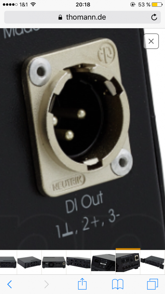

Ja das stimmt, auf der Homepage steht das so : Symmetrischer DI-Out, regelbar
Hmmm laut der Bedinungsanleitung ist aber nicht zu lesen wo der DI Out reglebar ist !
Hat jemand einen guten Vorschlag!
  • #249
In das kleine Loch neben der DI Buchse steckt man einen Schlitzschraubenzieher und dreht daran.

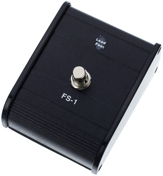

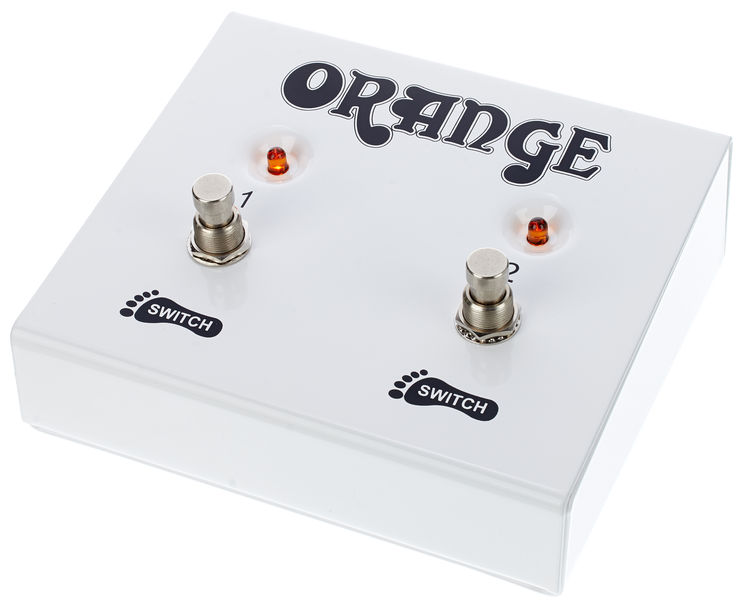

Als Fußschalter kann man jeden Schalter nehmen, der einfach auf und zu schaltet.
z.B. zweimal diesen (Für Effektschleife und Mute)
oder einmal jenen:

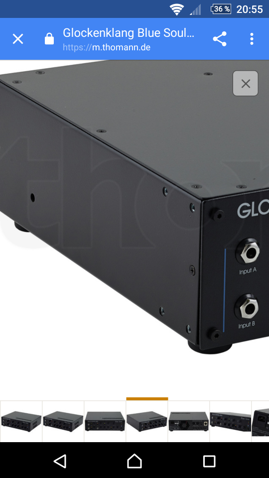

Eher einen cleanen Sound den man aber nach Gebrauch ein wenig reinfahren kann :-)
An welchem Loch soll man da drehen;) es sind zwei , hehe und wieso steht da nichts in der Gebrauchsanweisung.
  • #256
Ich würde das Loch links am T nehmen, nicht die Nieten ;-).
Reaktionen: Kong
  • #257
An welchem Loch soll man da drehen;-) es sind zwei , hehe und wieso steht da nichts in der Gebrauchsanweisung.
Entschuldige bitte, irgendwie dachte ich wir sind beim Glockenklang Soul. Dennoch, lies doch einfach mal:
http://www.glockenklang.de/pdf/de/GL Blue Sky 4-2.7 Bedienungsanleitung.pdf schrieb:
Der Pegel des DI-Ausgangs ist seitlich links mit einem Schraubenzieher regelbar!
Das sieht man auch auf den Bildern des Amps. Leider wohl ohne eine Beschriftung an der Stelle, muss auch nicht, steht ja in der beigelegten Bedienungsanleitung.
