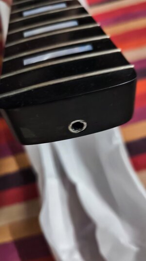

Hallo zusammen,
ich habe vor einiger Zeit einen Moses Graphithals hier erworben und für ein Eigenbau Projekt verwendet.
Den Halsstab hat es dann leider irgendwann erwischt. Die Nuss dreht durch und es geht nichts mehr.
Bei dem Material kommt man ohne weiteres natürlich nicht an den Stab heran. Vielleicht nur über den Halsfuß per Aufbohren?
Gibt es hier oder kennt ihr jemanden, der so etwas reparieren (und damit retten) könnte?
Vielen Dank für jeden Hinweis.
Viele Grüße
Timo

Hi Timo 😊
Ist nur der Innensechskant der Mutter fratze, oder ist der Halsstab kaputt?
Wenn der Halssrab erneut werden muss, dann muss wahrscheinlich das Griffbrett runter. Die beste Adresse für so eine Reparatur ist Stefan Heß von @bogart .
Ich hatte auch mal einen Carbonhals bei ihm reparieren und einen Halsstab einsetzen lassen, Ebenholz-Griffbrett drauf und neu bundiert. Top!! Der Hals ist besser als jemals zuvor. 👍

@Christian: Ich bin mir nicht sicher. Vielleicht dreht die Schraube auch nur durch. Gebrochen oder verbogen ist nichts am Hals.
Er spannt einfach nicht mehr bzw zeigte mir einen lässigen Bogen, beim Einspannen der Saiten 😉
Kannst du die Mutter herunterdrehen?
Dann kannst mal auf das Gewinde gucken... 👀
Vielleicht ist das Gewinde platt... (Mutter oder/und Halsstab..?)

Wenn der Innensechskant rundgedreht ist, kann man manchmal einen passenden Torx einschlagen, um die Mutter (Englisch: "Nut") herauszuretten.
Durch das Klopfen löst sich oftmals auch Rost oder eine Verklemmung.
Achtung: Es erfordert etwas Gefühl und Erfahrung, den richtigen Torx zu finden, anzusetzen und mit der angemessenen Kraft einzuschlagen. I.d.R. hast du nur eine Chance.

Einen Kanal zu fräsen wäre imho die letzte Möglichkeit, die einen Sinn ergibt. Von "vorn" wäre ja das Griffbrett zu entfernen, und dann sollte der Rod auch offenliegen. Von hinten einen Kanal zu fräsen würde direkt die Gewebestruktur zerteilen, die den Hals ausmacht, und die Du nie wieder so rekonstruiert bekommst. Dann ist das Teil wahrscheinlich Edelschrott.
Ansonsten, ja es ist natürlich der sinnvolle erste Schritt, rauszubekommen, ob der Innensechskant vermurkst ist, die Mutter aber noch supi läuft, das Gewinde in der Mutter rausgerissen ist, das Gewinde vom Rod runter ist......

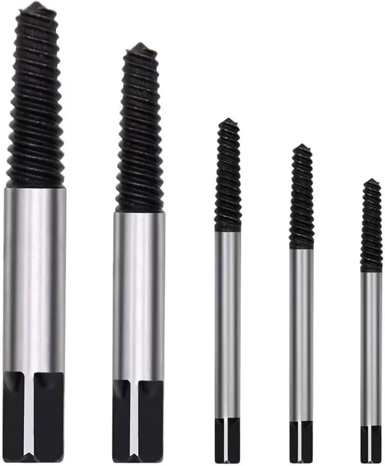

...man nimmt am besten einen Linksdreher für sowas. 😏
Reaktionen: OliB., krausinger und crystalgreen
  • #10
Die verwendeten Materialien im Instrumentenbau sind oft viel zu weich für Linksausdreher.
Je kleiner die Durchmesser, umso schwieriger wird es. Sinnvoll vorzubohren ist die große Kunst.
Reaktionen: crystalgreen
  • #11
Naja, für 'ne Pickupschraube oder die eines Tuners bin ich da voll bei Dir. Die Mutter eines Trussrods sollte da schon ein anderes Kaliber sein. Allerdings wäre bringt das eben nur was, wenn der vergniedelte Sechskant das Problem ist, und die Mutter auch nach aussen herausgedreht werden kann. Auch das ist nicht immer der Fall. Dual Action Rods als Doppelstange zeigen oft nach aussen nicht die Mutter, sondern einen Werkzeugansatz der Gewindestange, was nach aussen völlig identisch aussieht. Die Metallhülse mit Innensechskant ist dann aber keine Hülsenmutter, die auf das Aussengewinde der Stange geschraubt wird, sondern fix mit der Stange verschweisst, die ihrerseits dann in zwei Muttern läuft, die auf der Gegenstange sitzen.
Wenn bei sowas das Inbusteil frei und locker dreht, dann ist es schlicht von der Stange abgerissen.
Ein anderes Konzept bei Dual/Dual Rods nutzt zwar eine Mutter, die aber für die Schubrichtung gegen ihre Halterung drückt, die es verhindert, daß man die Mutter rausdrehen könnte.

Moin zusammen,
ich habe mit Stefan geschrieben und wie ihr vermutet habt, ist der Aufwand enorm.
Der Spannstab sitzt generell sehr tief und ein Tausch wäre damit mit zusätzlicher Arbeit verbunden.
Damit wird es ggf zu einem DIY Projekt, so wie ihr vorgeschlagen habt. Wirtschaftlich macht das vermutlich kaum Sinn bzw liegt dann nahe an der Grenze eines Neukaufs (zB über Stefan).
Vielleicht finde ich ja jemand Sachkundiges aus dem Handwerk aus der Region, der sich das mal anschauen kann.
Vielen Dank nochmal.

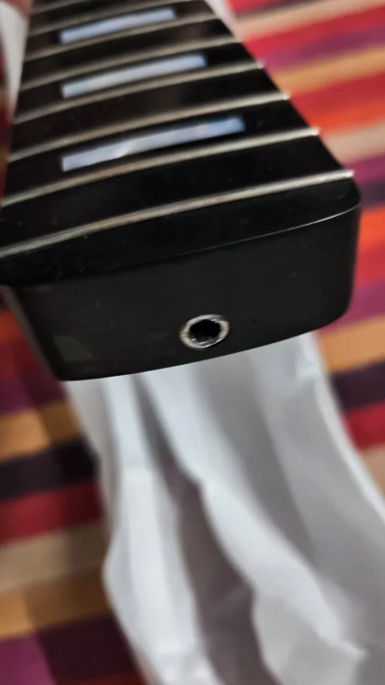

Der Stefan hat mir davon erzählt. Das Problem ist wohl, dass der Spannstab nicht direkt unterm Griffbrett sitzt, sondern mitten im Carbonhals.
Die Reparatur ist halt extrem aufwendig.
Das Griffbrett muss runter, eine Nut bis zum alten Halsstab gefräst werden, neuer Halsstab rein, Nut wieder verfüllen, neues Griffbrett drauf, bundieren (und ggf neuer Sattel).
Dafür kannst praktisch einen neuen Carbonhals kaufen. 😏
Liegt der Halsstab unterm Griffbrett, würde sich das finanziell noch lohnen.
Ich hätte zum Beispiel auch Bedenken, ob das Griffbrett mit einem Leim aufgezogen ist, der mit der klassischen Bügeleisenmethode runterkommt. Das ist ja wahrscheinlich Ebonol, und das auf Carbon kann gern auch was sein, was stärker hält.
Der Stefan Heß hat mir schonmal ein Ebonol-Griffbrett von einem Carbonhals runtergemacht. Das war kein Problem.
Anschließend eine Nut für einen Halsstab reingefräst, Ebenholz-Griffbrett drauf und neu bundiert. Top gemacht, klingt und spielt sich weltklasse ☺️👍
Was aber eigentlich völlig normal ist, für "Einstangentrussrods", also Konzept Fender, wo ein einzelner Stab über ein konvexe Nutführung die Spannung aufbaut. Wie bei Fender seit der ersten Broadcaster und zig anderen halt auch.
Das ändert aber natürlich daran:
wenig. Vor allem auch, weil es ungemein spaßig ist, irgendwo reinzufräsen, wenn da irgendwo Metall lauert :D
Kommt aber nur bei den Konstruktionen mit Doppelstäben vor, die sich "gegen sich selber" verspannen.
  • #20
...kommt auch bei normalen Spannstäben vor. Dann liegt gerne auch mal eine halbrunde Einlage auf dem Halsstab, die man rausnehmen kann, schlimmstenfalls mit dem Stechbeitel rausbringen muss. Bei Marleaux ist das z.B. so, hat mir der Gerald mal gezeigt.
Bei dem Moses könnte es aber mit Harz vergossen sein und müsste ggf wieder damit vergossen werden. Das ist glaube ich der Punkt, wo es ungeil wird...
