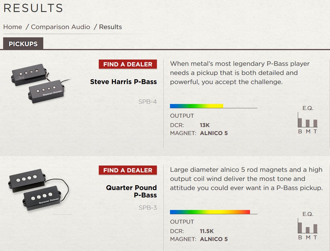

Hast Du mal auf der Seymour Duncan-Homepage den Soundvergleich ausprobiert?
Wenn Du die PUs in die Vergleichsfunktion übernimmst, gibt's da Audiofiles zu hören.
https://www.seymourduncan.com/pickups/bass/p-bass
Der SPB3 ist ja schon vom EQ-Diagramm her 'badewanniger', als der SPB4, der etwas weniger Dampf hat, aber ein ausgeglicheneres Mitten-Höhenspektrum.
Jau. Den Eindruck habe ich auch. Der SPB4 kommt auf jeden Fall am ehesten in Frage für mich.
