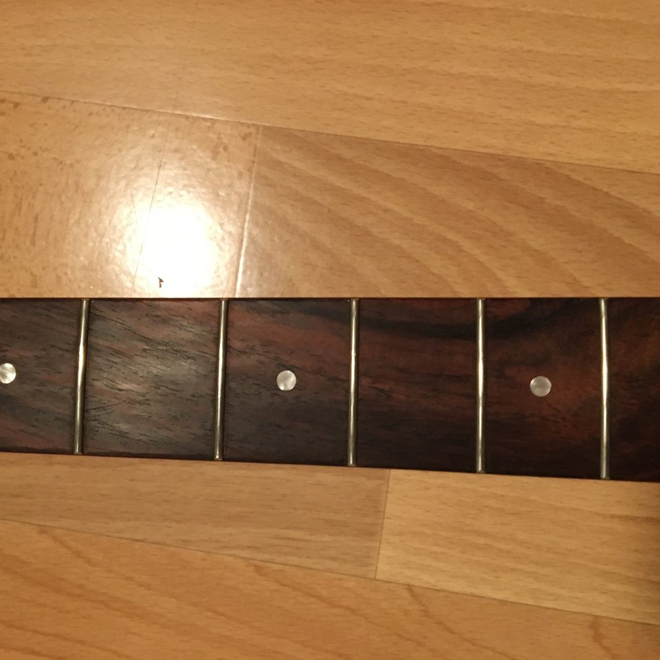

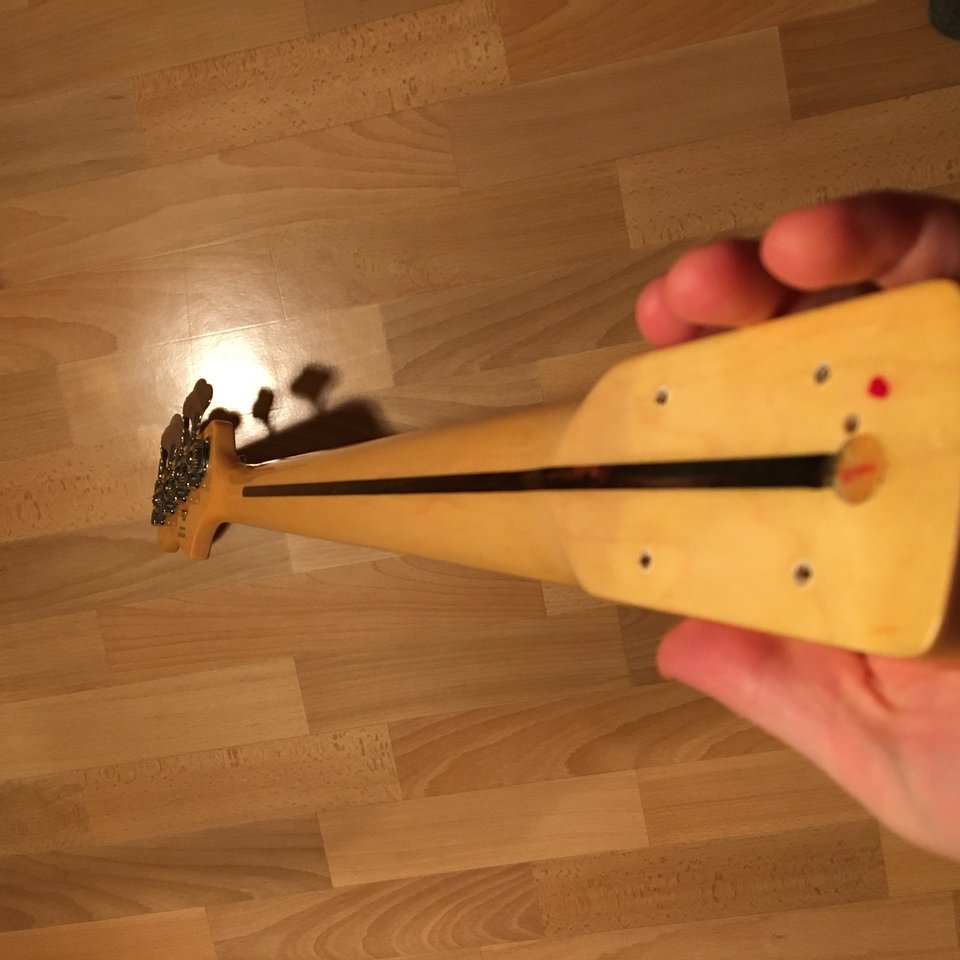

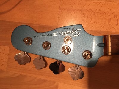

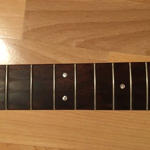

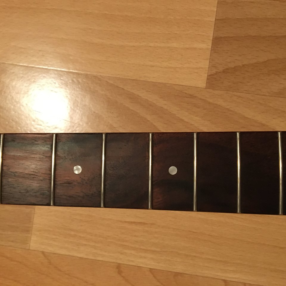

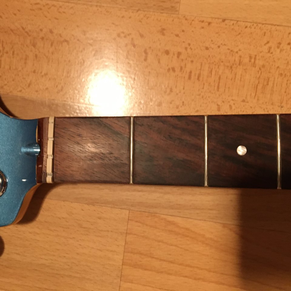

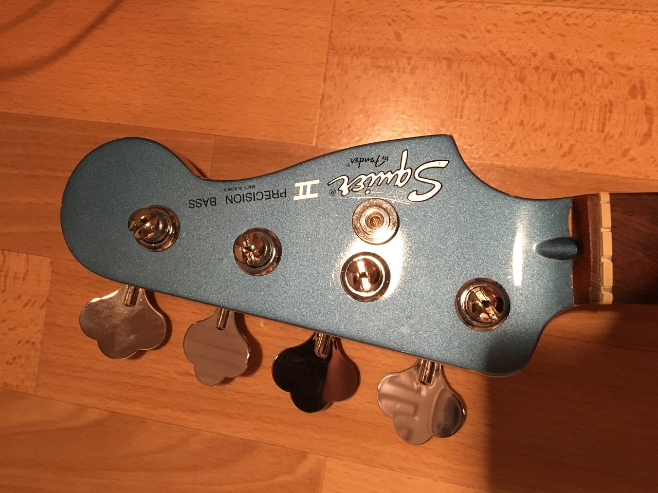

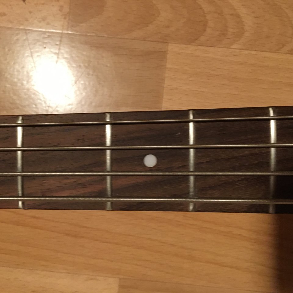

Der erste kleine Scheißer
Bünde top, alles top. Aber headstock alley andere als schwarz und Griffbrett nicht dunkel genug.
keine Ahnung was das für Griffbrettholz ist ????
E6F30AF1-A93B-4CAE-B00F-83AA2344D385.jpegD581F144-8456-4BDB-89A2-1DC95EABB65F.jpeg4C06CC77-0FD7-4FFB-A547-087F1209191B.jpegCCCC9DAE-4191-4D3A-9C5F-D6C0657628C3.jpegF8E07C5C-5721-4A83-88C9-022A995F3682.jpegEB6EFAE7-7A73-4AFD-9B46-323DF09C6927.jpeg05EA9967-94E4-43EB-9AC2-A45F8B8FE021.jpeg
die Maserung vom Holz ist wunderschön.
nur kein schwarz.

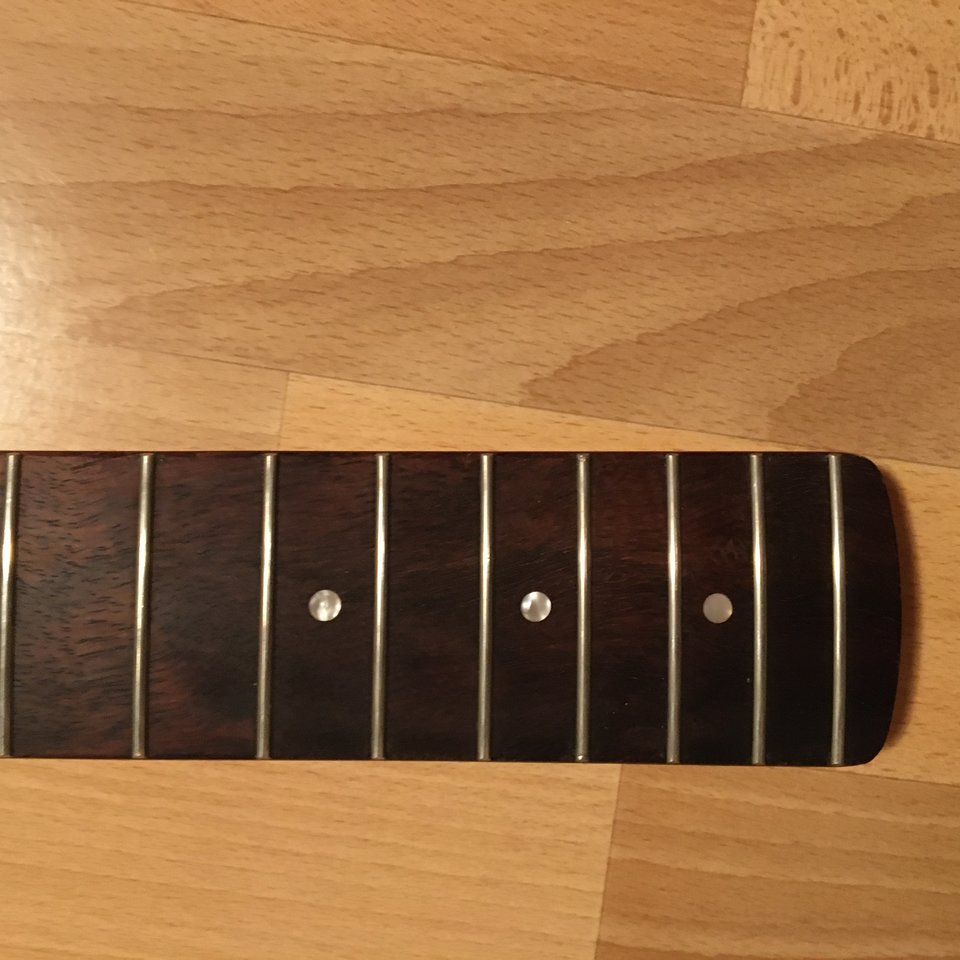

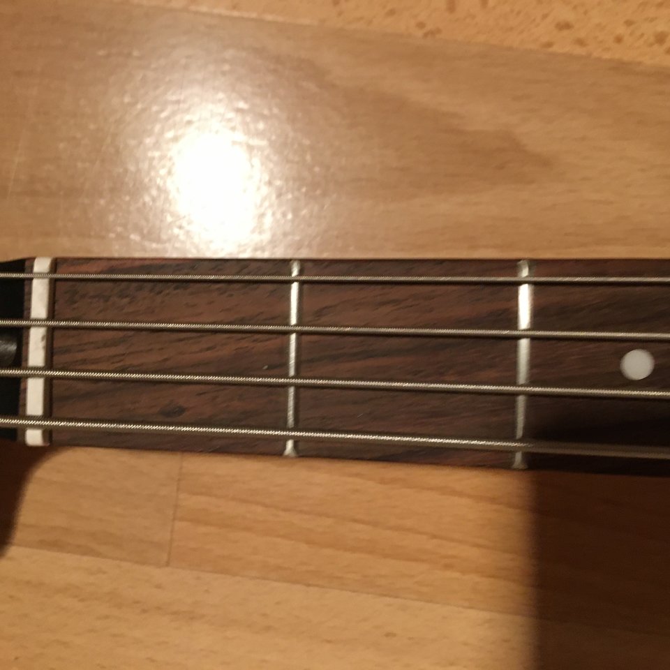

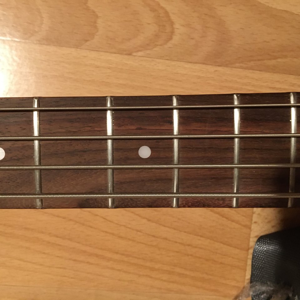

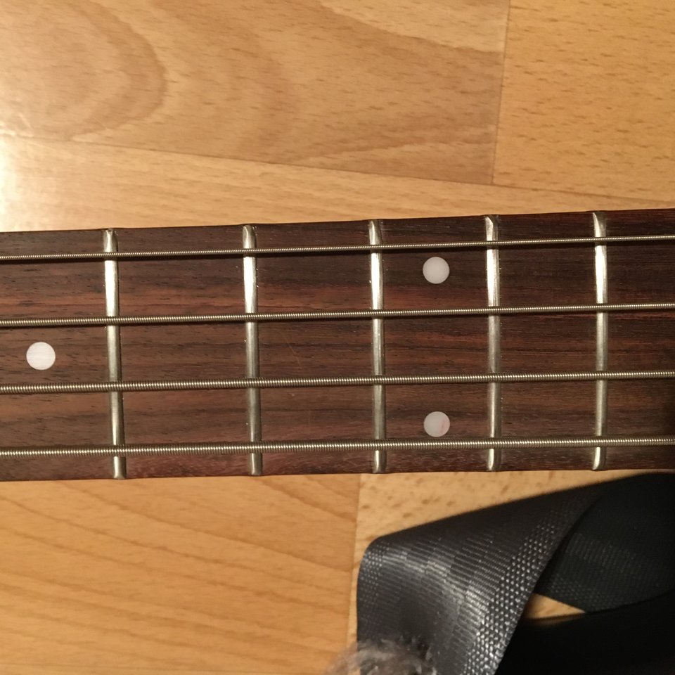

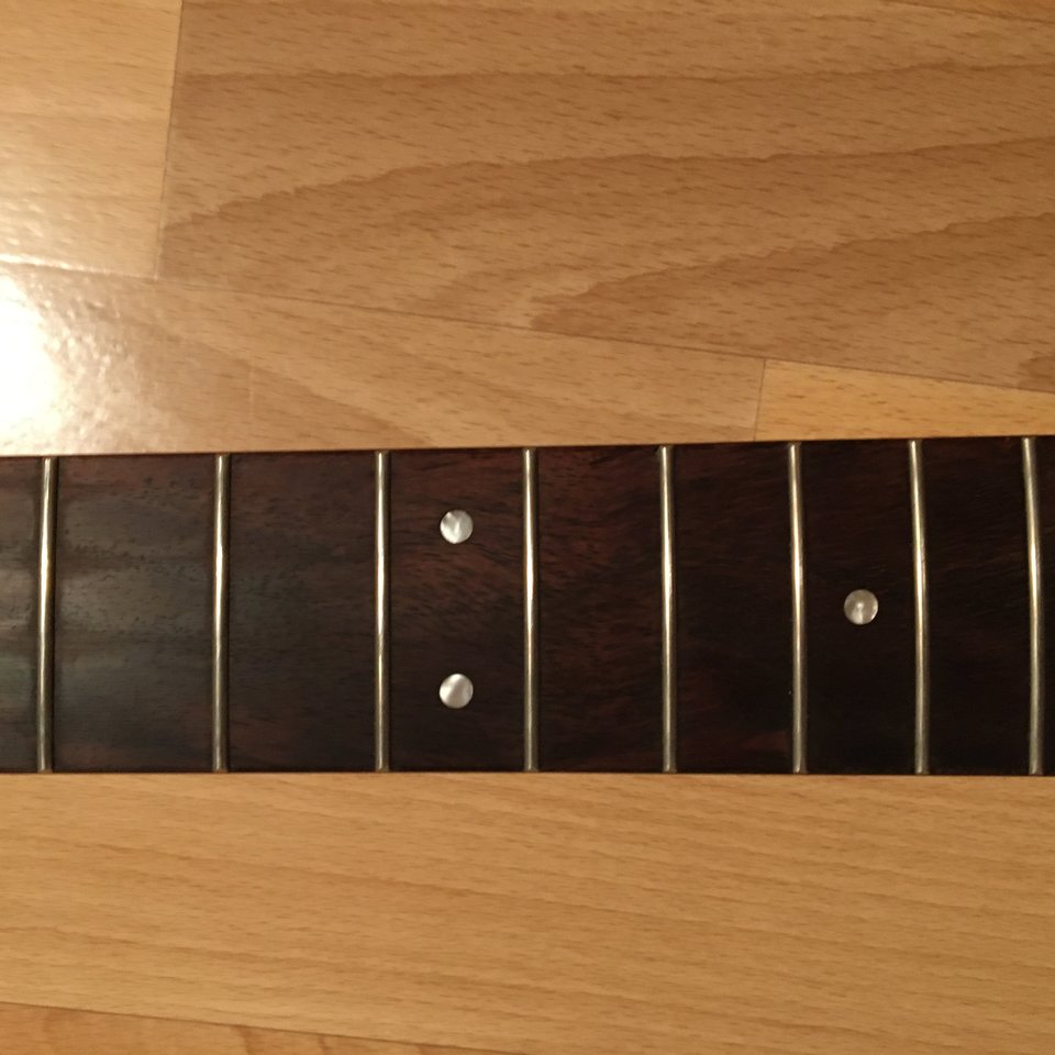

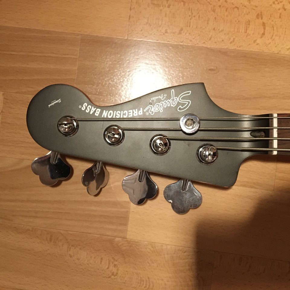

Der 2. kleine scheisser.
Headstock grau. Anthrazit.
aber kein schwarz :-(((
Griffbrett fühlt sich toll an.
seit der Bunderneuerung klingt das Teil sehr ausgewogen.
aber braun ist kein schwarz.

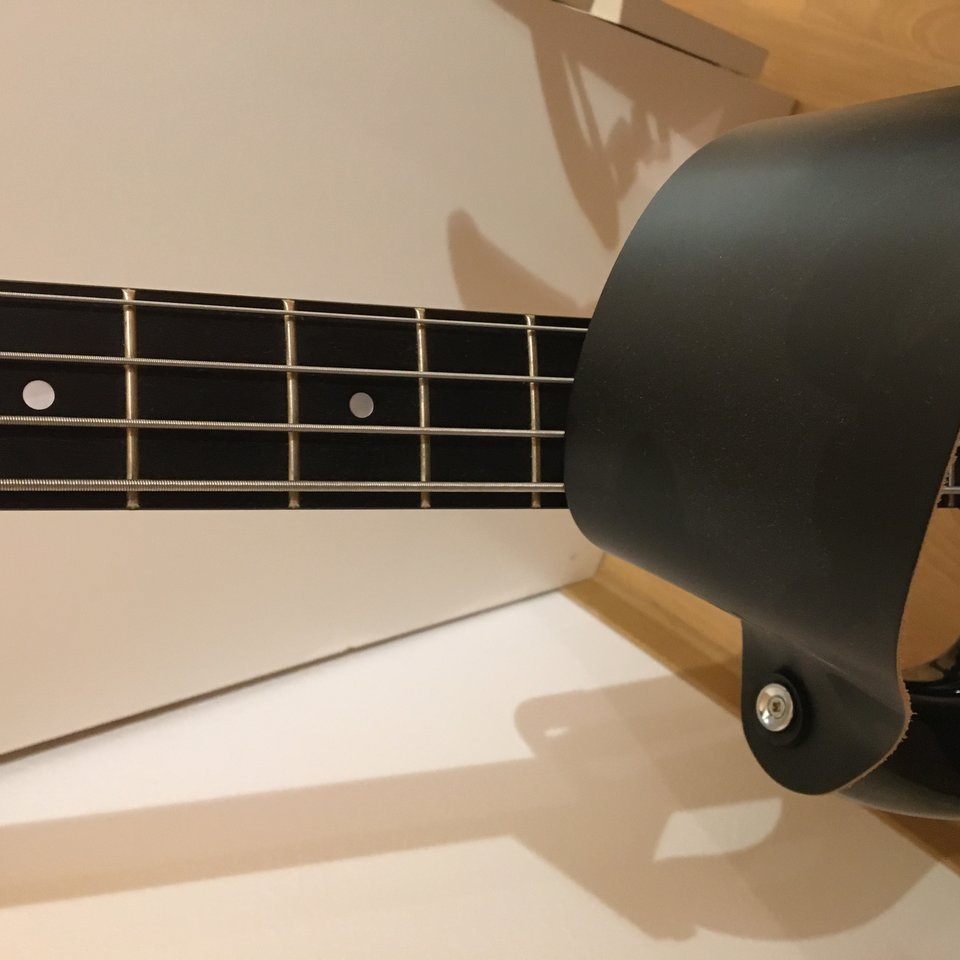

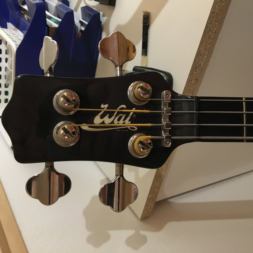

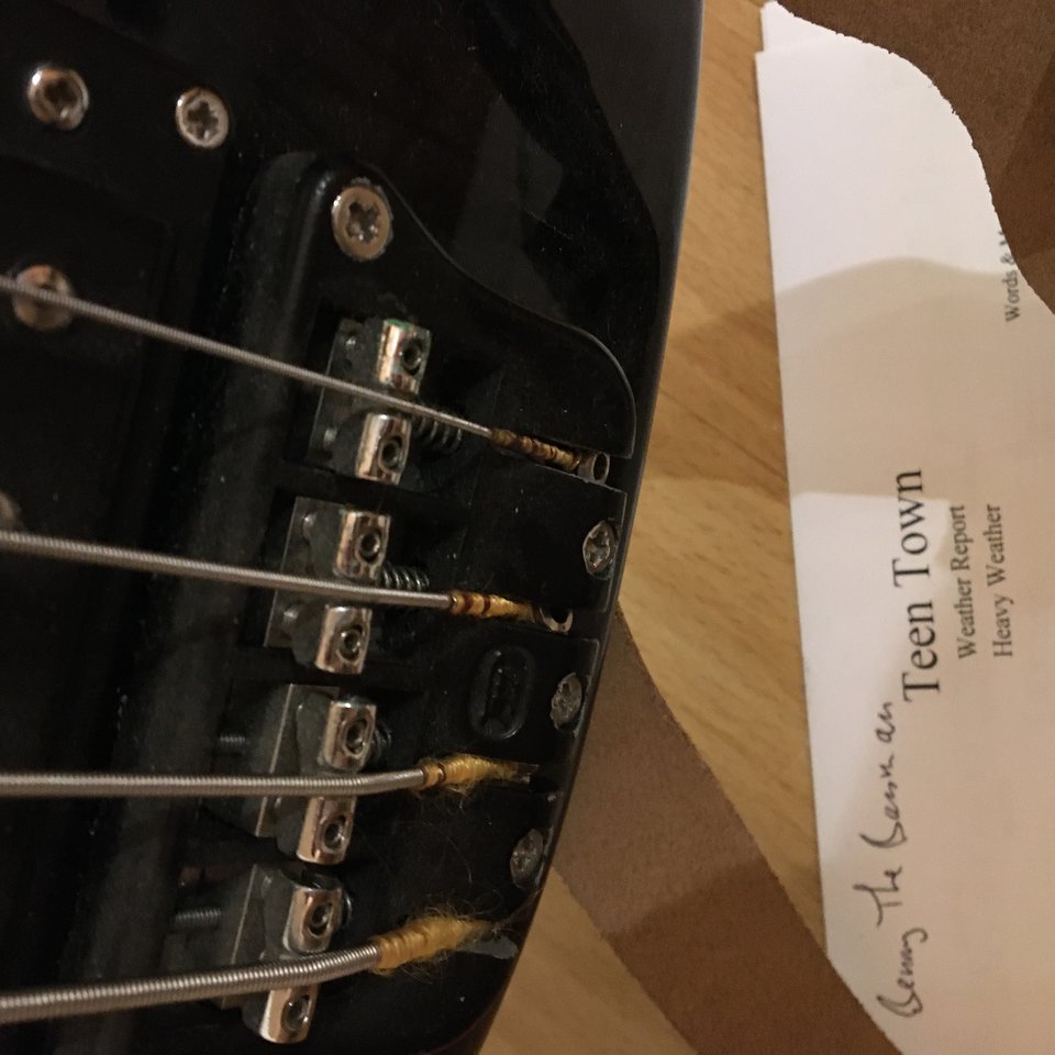

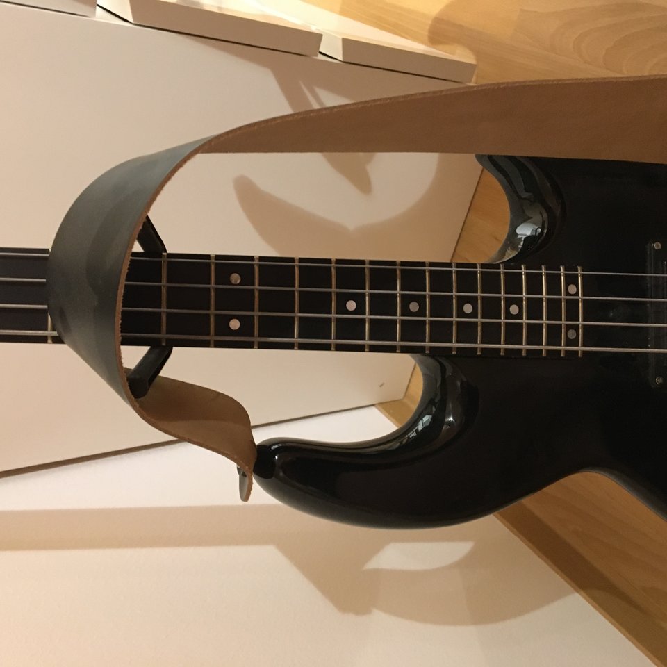

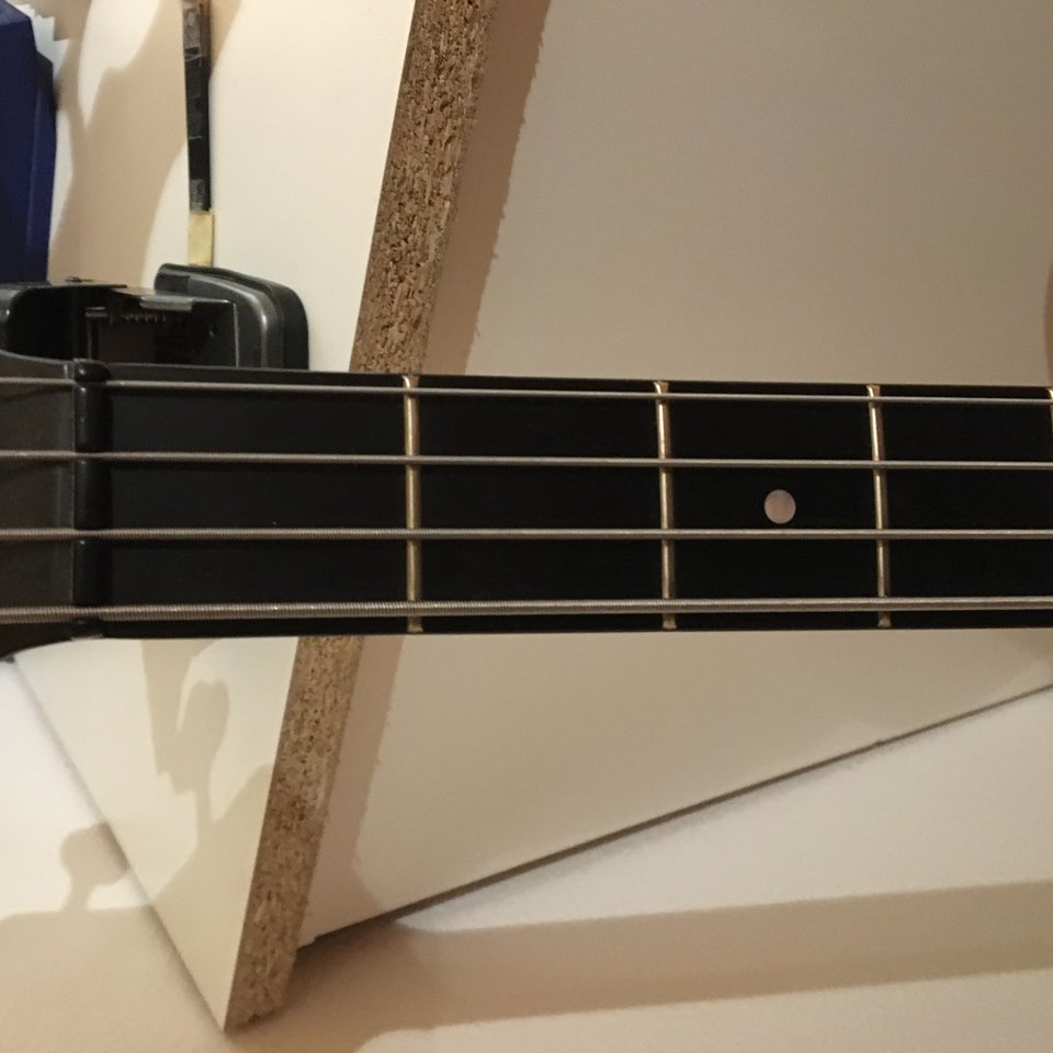

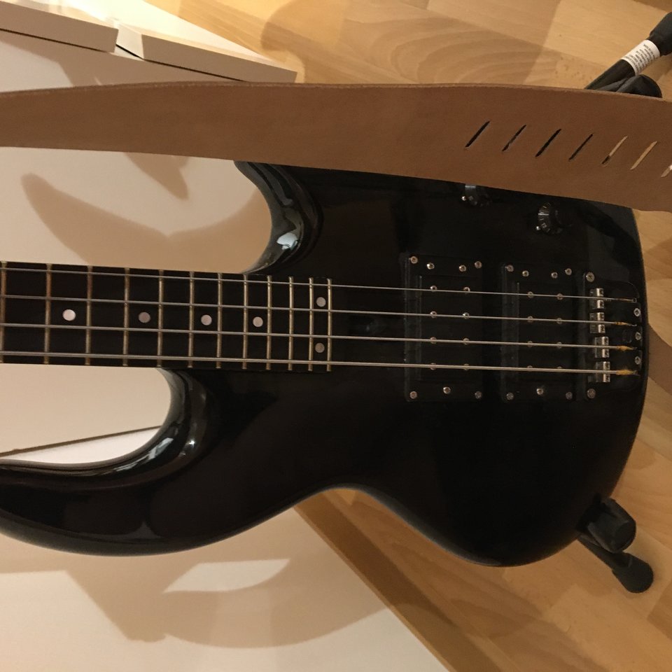

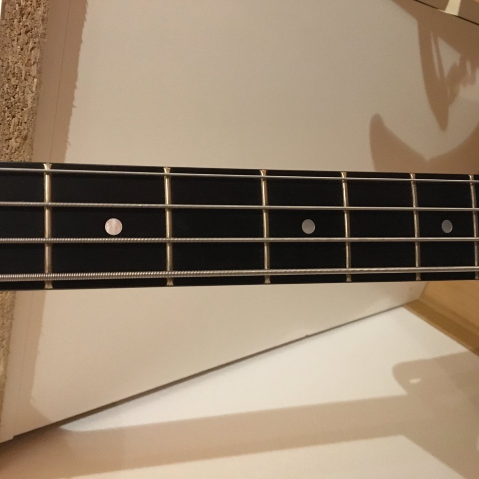

Jetzt hier.
Der Wal.
Man kann ihm alles vorwerfen.
er sei aktiv, hat einen Hals, wie ein v-förmiger Knüppel.
aber der Bass-Bauer wusste ganz genau was schwarz ist.
F6948596-9DD9-4F89-902A-2B455BC4A245.jpeg586F4B23-82DE-4DDB-8B9E-903C4A2995C5.jpeg48BFF955-FDA6-4437-94DC-709C2334CCF8.jpeg421B8744-4ABB-4D1C-9AFD-A5950B06B1B7.jpeg
41639C8F-EEDC-443D-B354-B326241DC88B.jpeg5CA537F9-8DCD-442A-B548-89D8CB5745F5.jpegE63BAAB1-994A-4C34-A2D0-DB115E04FFC4.jpeg
Das ist schwarz.

Die Streuung der Struktur ist bei diesem Holz recht groß.
In der Preisklasse eines Wal ist halt auch ausgesuchtes tiefschwarzes Ebenholz möglich. So schön das Palisandergriffbrett auch sein mag: wenn Du es beizt, wird es niemals so schön glatt wie Ebenholz werden, und wegen der großen Kanäle wird die Beize tief einziehen. Ungleichmäßig tief. Abschleifen ist also keine Korrekturmöglichkeit.
Und riskant wegen des Gehalts an ätherischen Ölen ist es überdies. Das kann ganz schnell fleckig werden. Und dann ist alles versaut.
Ergänzung: https://www.guitarworld.de/forum/viewtopic.php?t=8522
Wenn Du das Griffbrett ölst, wird es übrigens dunkler. Aber es bleibt "palisanderbraun". Würde ich auf jeden Fall machen, um das Holz zu pflegen.
ALSO. Palisander ist kein gutes Ausgangsholz für irgendwelche Beizversuche.
