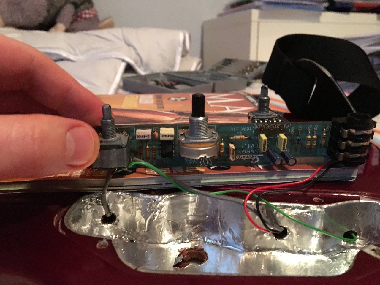

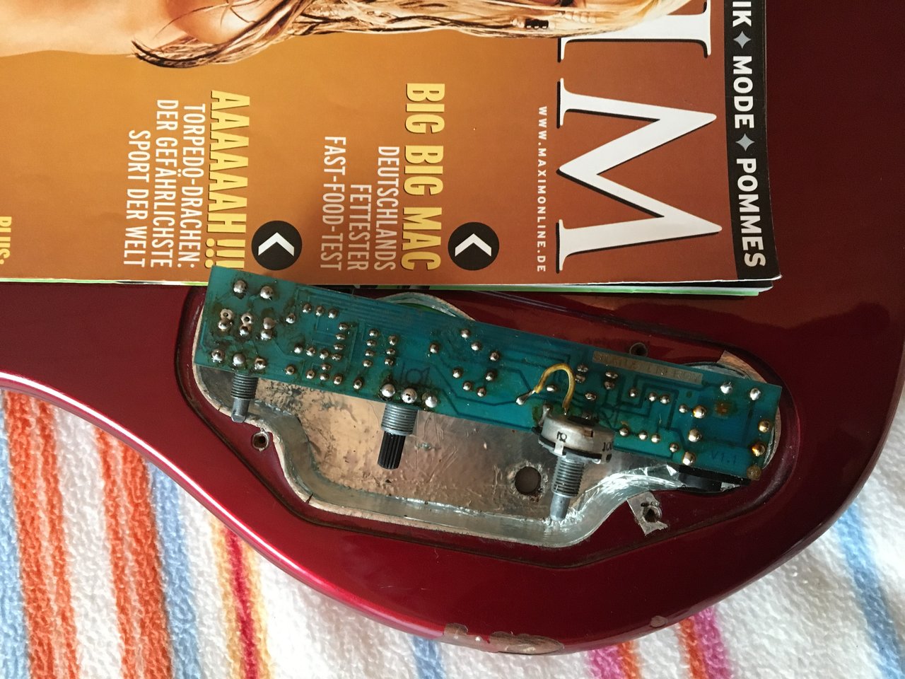

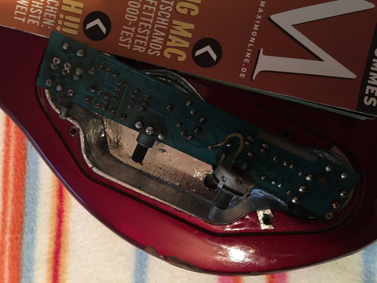

Viel kann man leider nicht erkennen, außer ein paar Lötstellen mit ziemlich viel Zinn-Gebatzel. Diese hätte ich auch im Verdacht, das Lautstärkeproblem auszulösen.
Magst Du die Platine mal ausbauen und noch einmal von beiden Seiten fotografieren?
moment, brauche mal eine Minute

  • #23
War die gelbe Drahtbrücke im Original so drin? Kommt mir vor, als würde sie Lautstärke- und Tonregler überbrücken.
  • #24
keine ahnung, dazwischen hatte ich das einem gitarrenbauer gegeben, dem es nicht mehr gibt.
der hat da ein volumepoti mit falschem widerstand drangemacht und der status-bass war zu leise.
als mir das mit den ohm auffiel, habe ich bei status den volumeregler bestellt und dran gelötet...
vor paar monaten hat es so super funktioniert...
gibt es keine alternative elektronik zu kaufen, um das einfach zu ersetzen...
im topic "dem wal-sound auf der spur" wurde der ACG EQ-01 genannt.
würde der status-sound dabei noch einigermaßen erhalten bleiben?

  • #29
Wenn der Lautstärkeregler nicht funktioniert, dann ist er normalerweise nicht geerdet.
Die Status Elektronik is knifflig, weil alles fest auf der Platine verlötet ist.
Wenn sie die gefällt, gibt es aber eine Lösung.
Andere potis mit lötbrücken verbinden.
Reaktionen: Gast30925
  • #30
Meinst liegt an der Erdung, dass der VolumePoti nicht reagiert?

  • #33
Wäre möglich....natürlich kann auch drin was kaputt sein, aber man kann ja erst Mal überprüfen, ob das Porto richtig geerdet ist....das Gehäuse und das freie Ärmchen müssen Massekontakt haben
