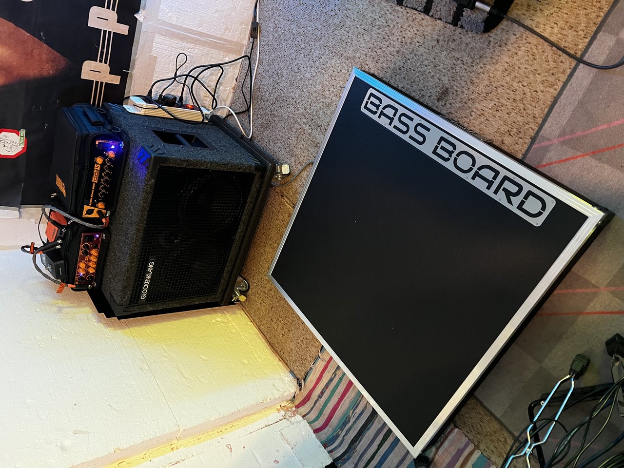

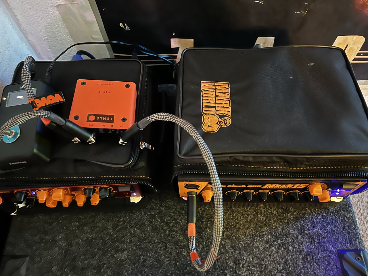

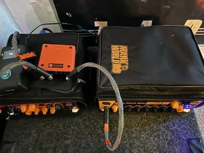

Ich habe das Bassboard M seit gestern.
Habe aber auch direkt festgestellt, dass das Teil am Bass Verstärker parallel zur Box angeschlossen nicht gut ist. Die Vibrationen im Bord sind dann zu wenig und die Box ist viel zu laut.
Habe von der Firma Lehle einen Switch in den geht der Bass und der verteilt dann das Signal an zwei Verstärker. Klappt absolut Geräusch und brummfrei und das Teil benötigt kein Strom.
Der BIGBANG oder der D 800 betreibt dann ein oder zwei Boxen und am LM3 800 hängt das Bord. Ist halt Verkabelung und transportmäßig etwas aufwändiger.
Überlege ob ich mir für die zweite Band den HB 800 für das Bord kaufe, damit ich nicht immer den Verstärker hin und her fahren muss.
Ich hätte aber doch auch einfach aus dem Send oder Tuner out Ausgang des einen Verstärkers raus und in den Eingang des anderen Verstärkers gehen können. Hätte ich mir den Lehle erspart oder kann dies dann zu Brumm oder Störgeräusch führen?
