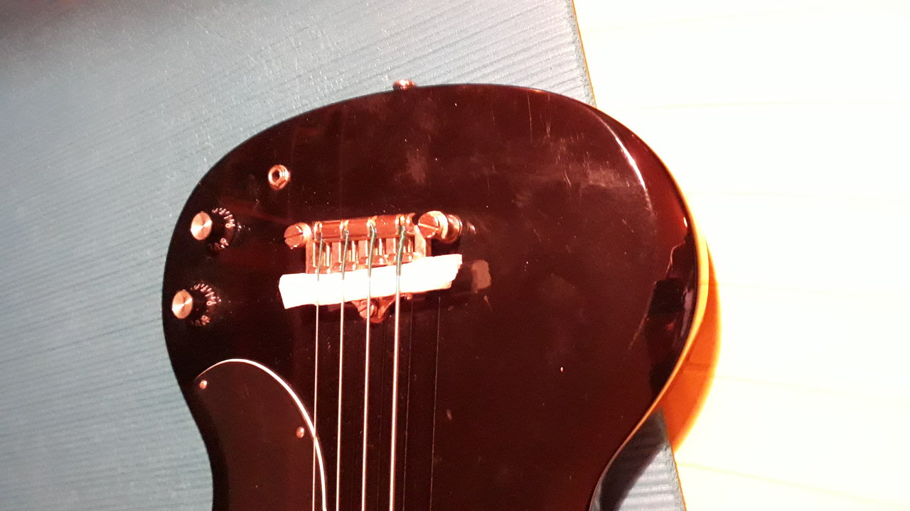

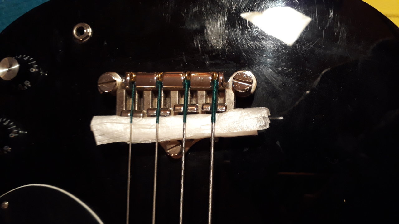

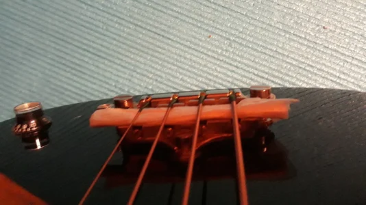

Salut,
ich kaufte vor kurzem einen Shortscale. Der Vorbesitzer hat mit Hilfe einer gefalteten Plastiktüte unter den Saiten am Steg einen retro Gummidämpfer simulieren wollen. Er fand, dass der Bass dadurch deutlich an Sound gewinnt.
Mir gefällt der Sound ganz gut. Ich dachte bisher, dass durch den Dämpfer ein kurzer PLOPP-Ton entsteht. Dies ist hier nicht der Fall. Im Grunde ein recht ordentliches Sustain. Erinnert an einen Akustikbass.
Kann mich jemand aufklären? Wozu diente/dient diese Dämpfung? Danke!
Bässte Grüße
Notorius

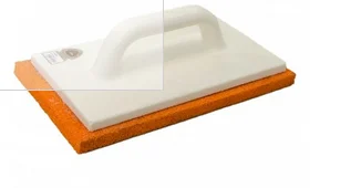

Ich habe im Jahr 2018 einen Japan Reissue 51er Preci mit Abdeckung über der Bridge gespielt. Man muss dazu wissen, dass die Abdeckung ohne Gummidämpfer geliefert wird (soviel zum Thema Reissue). Ich habe damals mit allen möglichen Schwämmen, Stoffen etc. herumexperimentiert. Den besten Ton hatte ich zum Schluss mit diesem Material. Diesen Schaumstoff kann man auch ohne Kelle kaufen und sich passend zurechtschneiden.

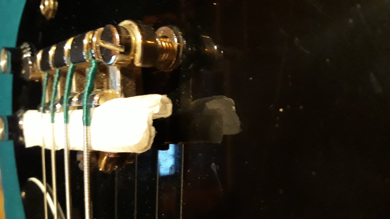

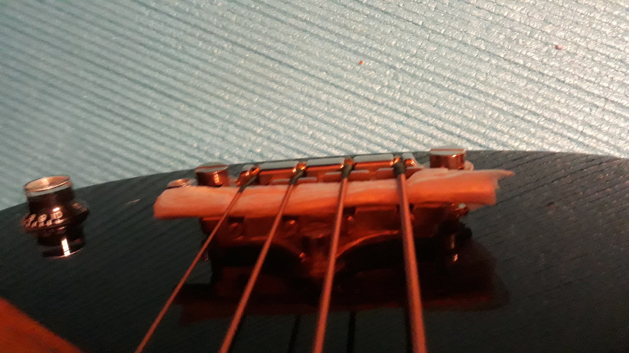

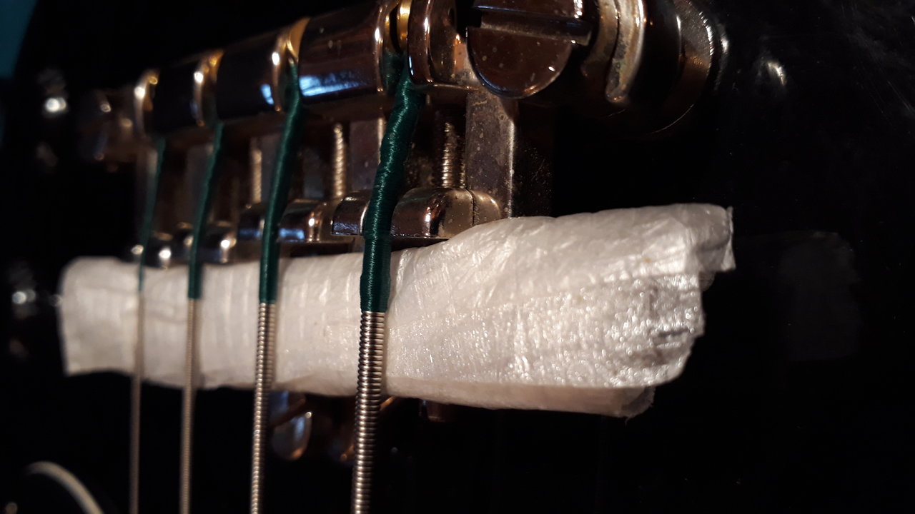

ich versuche, der bass ist ein Epiphone EB 0 so klingt er voll warm.... man ahnt klirrende Höhen nur. der Sound gefällt mir
ah, ja,jetzt versteh ich, das ist so ne PE Schaum Tüte...
ich hatte an so ne zusammengerollte Supermarkt Obsttüte vorm geistigen Auge.
Ja, sowas hatte ich in dickerer Ausführung auch schon zum dämpfen verwendet.
derzeit nehm ich dafür meistens Schaumstoff aus Pickupverpackungen, der lässt sich superleicht Formen und auf ein Stück Kork geklebt recht genau an die notwendige Breite anpassen.
Hält dann auch ne Zeit, sieht recht schick aus und ist jederzeit entfernbar.
Natürlich kann man auch Holz statt Kork nehmen...
