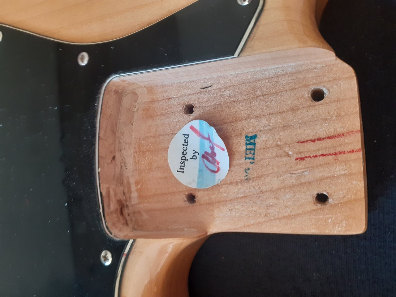

Aaalso: Der Hals meines Squier* Jazz Bass' hatte seit jeher einen ordentlichen Frontbow (Hals stark konkarv), dem auch mit dem Halsstab nicht beizukommen war. Die Bespielbarkeit war entsprechend. Eines Abends hat dann, mit einigen Bieren im Kopf, die Unzufriedenheit über die Vernunft gesiegt und ich hab den Halsstab abgerissen. Die Bespielbarkeit war dann noch viel entsprechender.
Ich habe den Hals abgeschraubt und wusste nicht, ob ich lachen oder weinen soll: Schleifpapierreste und Späne zwischen Body und Hals, eine stümperhaft nachgearbeitete Halstasche und ein Aufkleber mit der Aufschrift "Inspected by: Chef" (siehe Bild). Unterm Saitenniederhalter habe ich auch noch eine abgerissene Schraube gefunden, da wurde sich auch nicht lange damit aufgehalten, die einzuebnen. Haben die sich einen Scherz erlaubt oder ist das nunmal das Resultat aus Preisdrückerei, Geiz und schlechten Arbeitsbedingungen in Fernost?
Die Schadensanalyse ergab, dass ich die Mutter bis zum Gewindeende auf den Stab gekurbelt habe. Das ließ mich vermuten, dass da der Hund begraben lag. Gewinde zu kurz, Stab falsch positioniert, sowas halt.
Ich habe den Halsfuß dann bis zum Stab aufgefräst und ihn nach unten hin rausgezogen, das ging ganz gut. Den Halsstab habe ich mit einem Stück Gewindestange geflickt und eine neue Mutter gedreht. Ging auch gut. Das brachte aber nicht den gewünschten Effekt. Der Hals war trotz angeknallter Mutter und ohne Saitenzug immer noch leicht bananig. Mit brachialer werdnenen Biegeversuchen, zuletzt mit feuchtigkeit über der Heizung, habe ich dem Hals dann den Gnadenstoß versetzt - is' ganz kaputt jetzt... Ich hatte aber auch den Eindruck, dass die Halsstabnut sehr gerade durch den Hals läuft.

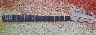

Ich habe in der Bucht einen günstigen gebrauchten Hals gefunden, ebenfalls Squier* JB. Kann ich davon ausgehen, dass der passt? Etwas runterhobeln ginge ja, aber ransägen ist immer so'ne Sache.

Was will der Verkäufer haben? Hast den Link zum Angebot?
Mensch, ich war nur kurz den alten Hals in' Müll schmeißen und nun steht hier ne Antwort!
finde den Preis ziemlich unschlagbar. Und unten rund ist er auch. Leider keine Blockinlays, aber in erster Linie soll der Stock ja auch Geräusche machen.

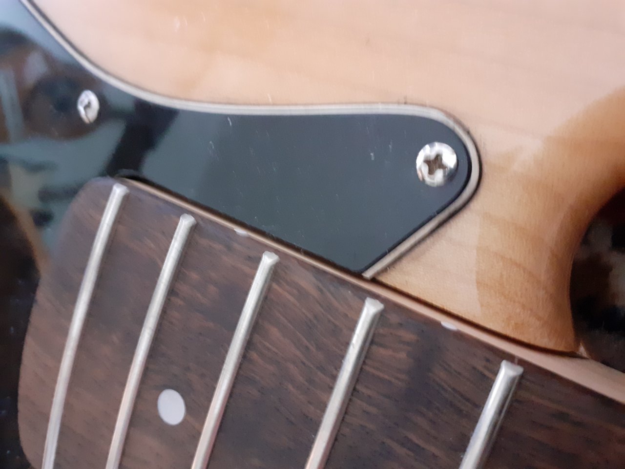

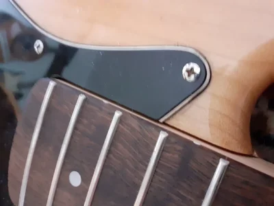

So, ich habe gerade den Ebay-Hals von der Post geholt.
Die gute Nachricht: Er ist top in Schuss, der Vorbesitzer hat scheinbar die Bundkanten noch etwas geschmeidig gemacht, der Stil ist gerade und der Halsstab ist leichtgängig und erfüllt seinen Zweck.
Die schlechte Nachricht: er passt nicht =(
In der Halstasche sind ca. 1,5mm Luft (siehe Bild).
Ich habe eigentlich keine große Lust, den wieder zu verscherbeln, nach einem anderen gebrauchten zu suchen und möglichweise wieder das gleiche Problem zu haben.
Mein Pfuscher-Ich sagt die ganze Zeit: Du hast doch noch den alten Hals! Säge dir zwei Leisten, leime sie auf den neuen und pass alles mit Hobel und Ziehklinge an. Ich bin geneigt, darauf zu hören.
Der Umgang mit Handwerkzeug liegt mir und was mir da möglichweise an Sustain verloren geht, habe ich im Vorwege schon wettgemacht, indem ich die Hinterlassenschaften aus der Fertigung aus der Halstasche gepult habe.
Oder könnte noch mehr dagegen sprechen?

Das Problem kenn ich, ich habe da einfach ein Stück Kreditkarte zugeschnitten und reingeklebt, fachgerechter wäre natürlich ein (oder mehrere) Furnierstreifen, aber denn hatte ich gerade nicht zur Hand.
