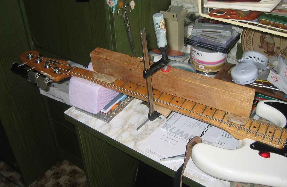

Ich bin der Auffassung das der Trussrod den Basshals nur
in Position hält und man nur kleine Korrekturen, immer
mit entspannten Saiten, "on the fly" machen sollte.
Wenn die Trussrodmutter am Anschlag ist ( evt. auch
noch vergnaddelt) und der Hals ist nicht gerade zu
bekommen setz ich dieses Teil ein:
Ich dreh die Schraubzwinge richtig fest an( der Hals darf sich
gerne 2-3mm biegen) und bekomme so die Mutter auf.
Man braucht einen Inbus, der ohne Spiel und stramm
passt. Es gibt in Werkzeugläden Zwischenmaße, zolliges usw.,
notfalls feilt man sich selbst was zurecht.
Wenn der Schlüssel sich am Ende 1-2cm bewegen läßt, ohne
das die Mutter sich bewegt, passt er nicht richtig, für
eine richtige Halseinstellung ist der nicht genau genug.
Alles auf eigene Gefahr, don't try ....
Reaktionen: Vint und Kong

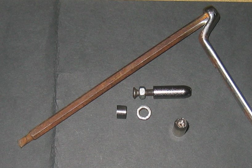

  • #55
Och, warum nicht, macht doch alles einen durchaus durchdachten Eindruck! Wenn es darum ginge, einen schönen Hals zu retten, würde ich nicht zögern, diese Methode anzuwenden, mit etwas handwerklichem Geschick und Improvisationstalent sollte sich das ohne größeren Aufwand machen lassen.
Wie geht man denn vor, wenn die Mutter so hoffnungslos vergnaddelt ist, dass man einen Inbus gar nicht mehr ansetzen kann?
  • #56
Größeren Inbus, Torx oder Schlitzschraubendreher reinhämmern? Bohrmaschine mit Bohrer linksrum drehen lassen und schauen ob die Mutter mit rauswill? Irgendwas anlöten?
  • #57
Ich versuch dann was anderes, Torx oder Sternbits. Dieses
restlos ausgefranste Teil rechts unten hab ich mit diesem
Schraubenziehereinsatz geborgen. Leichte Schläge mit
einem Gummihammer, gedreht und dann hat sich die Mutter
tätsächlich gelöst. Ist auch Glückssache.
Dann fertige ich mir aus normalen Muttern diese Ringe
an. Das Gewinde hab ich rausgebohrt, so das der Ring sich
frei drehen kann. Alles mit einer Luftdruckpistole reinigen
und alle Teile gut einfetten. Vaseline geht sehr gut.
Den Ring rein. eine neue Trussrodmutter rauf und man hat
genau die 3mm mehr, die man braucht um den Hals
gerade zu bekommen.
Reaktionen: Kong
