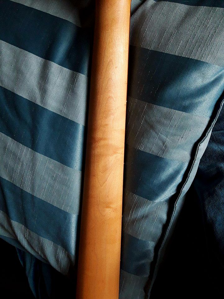

Ich bin grad mal kurz mit 180 und 360 rüber und bin jetzt schon happy.
gar nicht groß rumgemacht nur drüber das es matt ist, fein drüber und fühlt sich jetzt schon mal supergut an.
Jetzt müssen nur noch erträgliche Saiten auf den Hobel, dann macht der wieder Spaß.

Eignet sich tatsächlich gut um die geölten Hälse zu reinigen! Nur um den Lack abzumachen ist es wohl zu fein. Und, wer ölen will, muss den Lack ganz wegschleifen! sonst funktioniert es nicht und wird ev. fleckig.
Beim schleifen muss man aufpassen, dass die Griffbrettkante nicht zu kantig wird! Sonst muss man anschliessend diese auch wieder etwas verrunden (ist mir genau so ergangen:rolleyes:)
Schlussendlich bin ich sehr happy und hab das selbe gefühl wie beim Stingray.
