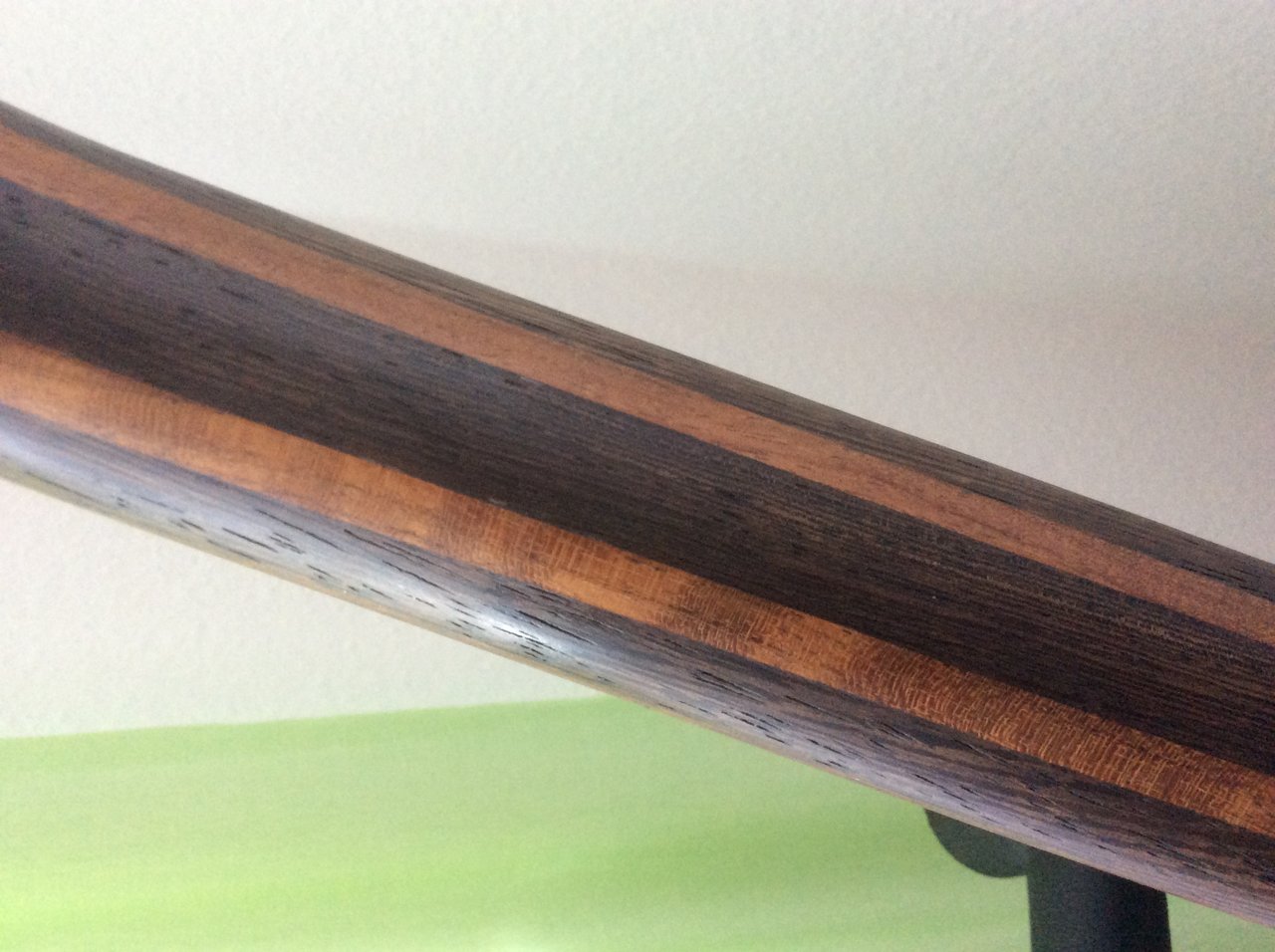

Bei meinem alten Ibanez SG 1100 wird die Rückseite des Halses auch immer mal wieder recht klebrig, das mag auch daran liegen, das ich beim spielen einigermassen rasch schwitze. Ich habe versucht, das mit einem feuchten Lappen weg zu bekommen, was aber nicht gut funktioniert hat. Soweit ich es beeurteilen kann, ist der Hals nicht lackiert, sondern wahrscheinlich geölt (irgendwas werden die Ibanesen ja hoffentlich gemacht haben). :-)

Edith hat ein Bild mitgebracht:
Nun zu meinen Fragen:
Sollte das auch bei einem geölten Hals funktionieren? Auch auf der Oberseite des Halses, wo sich auch schon einiges an Schweissflecken angesammelt hat? Könnt ihr aus Erfahrung ein Öl empfehlen?
Und zur fortlaufenden Pflege: Mehr als mit einem Mikrofasertuch nach und zwischen dem spielen Abwischen lässt sich auch nicht tun, oder?
Herzliche Grüsse
Bass-ti

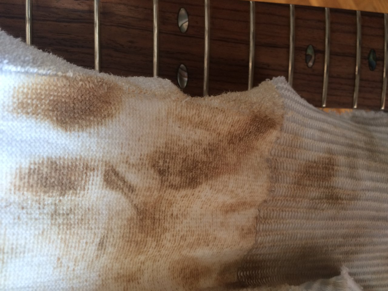

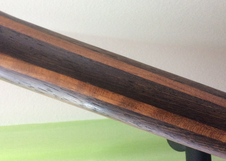

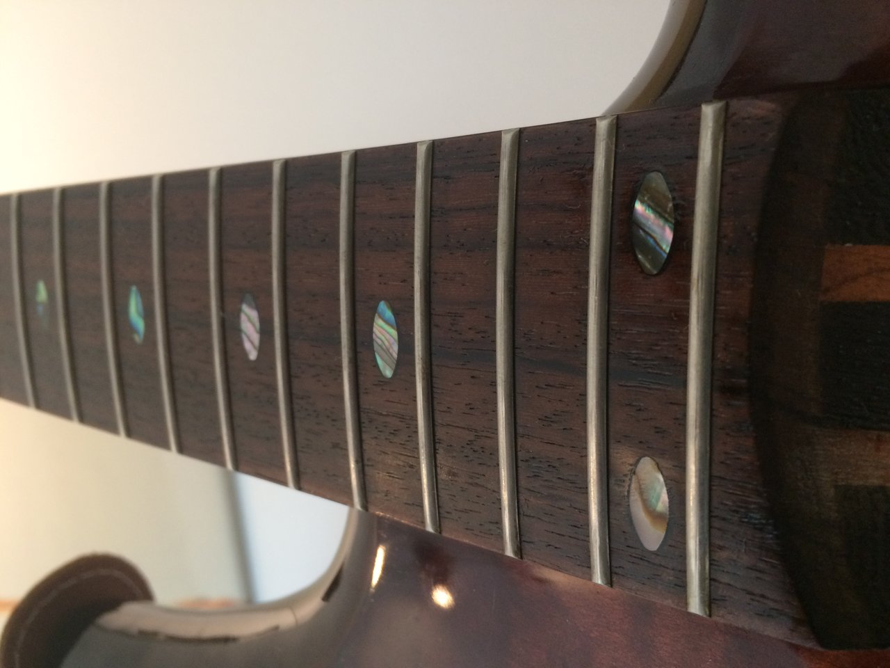

Update:
Habe mich heute ans Werk gemacht und hab den ganzen Schweiss / die Ablagerungen mit Alkohol und Stahlwolle bekämpft. Dann noch Lemon Öl drauf. Das ist jetzt am einziehen. Ich habe echt gestaunt, wieviel Dreck da weggekommen ist...8D
Wenn dann alles trocken ist, kommen noch neue DR Lo-Riders drauf, bin schon sehr gespannt :-)

..aber vorher noch die Bünde polieren...!!! Die sind auch böse angelaufen und stumpf. Das macht auch nochmal viel aus.
Wenn du keine Bund-Schablone hast, kleb einfach mit Malerkrepp rechts und links vom Bundstäbchen ab und polier mit Chrompolitur oder NeverDull o.ä. die Bundstäbchen, nachher gut und gründlich mit einem Mircofasertuch abwischen und die Klampfe sieht aus wie neu. Außerdem spielt es sich irgendwie besser auf sauberen Bünden... ;)
