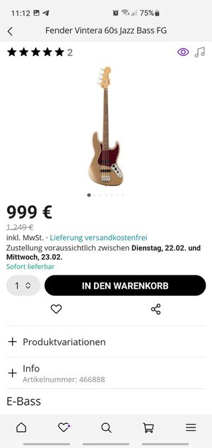

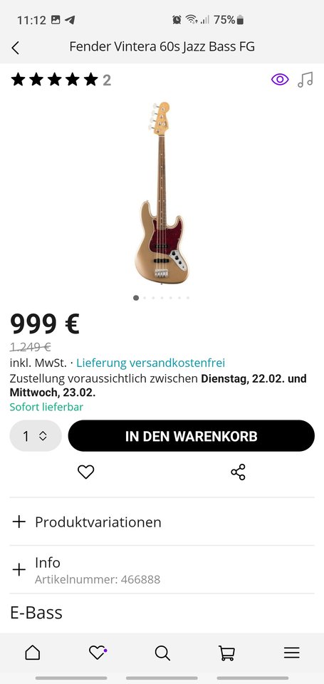

Der hier.Haben die Maße also nichts mit dem Profil zu tun?Bei YT messen die doch immer mit se einem Metermaß für die Nähmaschine, den wickeln die dann um den Hsls und bestimmen einen Wert....

Nein, mit dem Profil haben die Maße nicht direkt etwas zu tun - aber natürlich spielt beides zusammen was die Greifbarkeit des Halses betrifft .... Fender gibt bei den neueren Modellen seine Neck-Profile immer mit C oder Thin-C usw. .... wenn der Griffbrett-Radius eher flach ist, fühlt sich der Hals natürlich insgesamt etwas schmaler an ... allerdings kann die flache Vorderseite auch bei der Bespielbarkeit stören ....

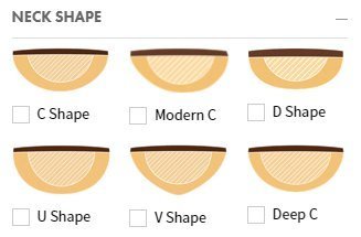

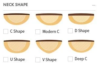

Edit hat im Netz noch eine Grafik gefunden - keine Ahnung, wie identisch die Zeichungen sind ...
