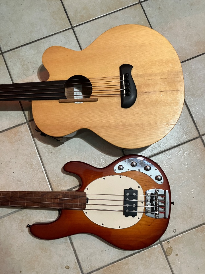

liebe gemeinde,
ich hab hier einen toll klingenden akustischen Bass, aber der Hals liegt mir so gar nicht - und hat auch so einige deadspots.

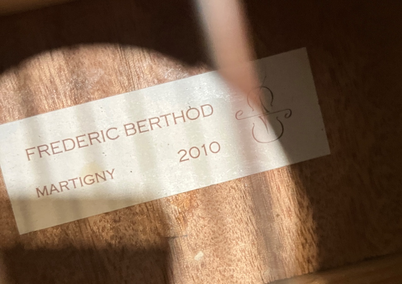

Der bass wurde von einem instrumentenbauer in Martigny/Schweiz gefertigt (der nur noch klassische instrumente baut).
Hat einen reparierten riss in der decke.
Ich selbst hab ihn geschenkt bekommen.
Klanglich ist der für mich super, nun hadere ich zwischen neuen hals für den - oder doch so um die 2K für einen neuen.
Schiele schwer nach einem von Furch, die ja leider auch nimmer gebaut werden, aber hier und da noch verfügbar sind.
Der gedanke daß es doch sicherlich machbar sein sollte da einen neuen hals dran machen zu lassen gefällt mir irgendwie auch.
Jetzt würd ich einfach mal lesen wollen welche tipps und erfahrungen hierzu zusammenkommen.
Auch tipps für gute Akustikbässe bin ich nicht abgeneigt.
Ist in der tat ein ganz klasse bass.

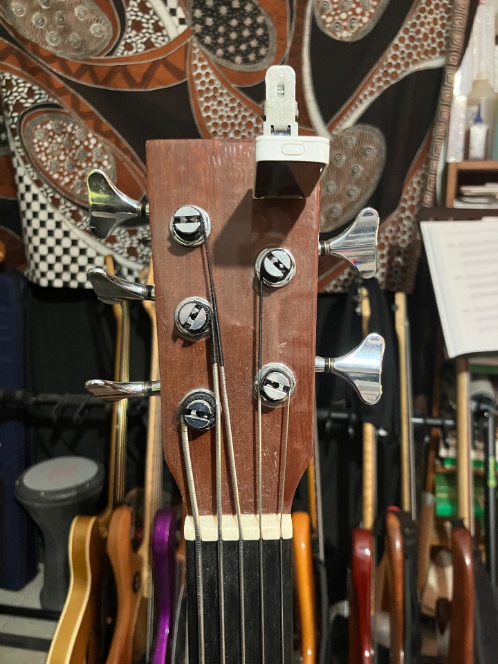

Mit einschränkungen beim hals, kopfplatte/mechaniken sind nicht ganz durchdacht. Hab die B und die G mechanik getauscht damit die B saite eingermaßen gerade läuft. Die hatte sonst nichtmal platz zwischen wirbel und A saite.
Nun laufen B und G mechanik andersherum, aber wenn man es weiss.

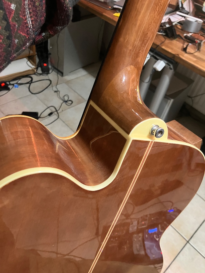

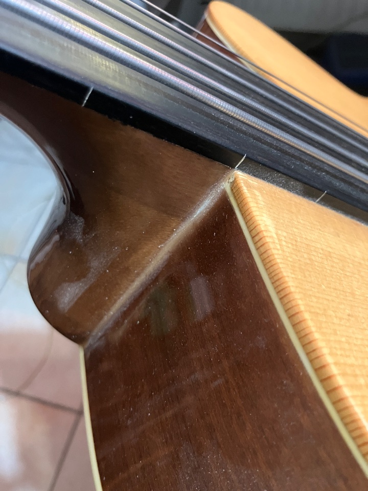

Zum Hals, scheint mir geklebt.
Und hier die Kopfplatte

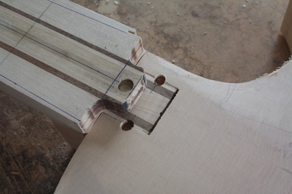

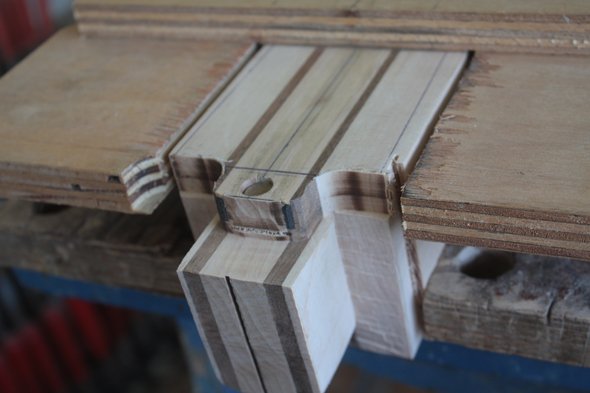

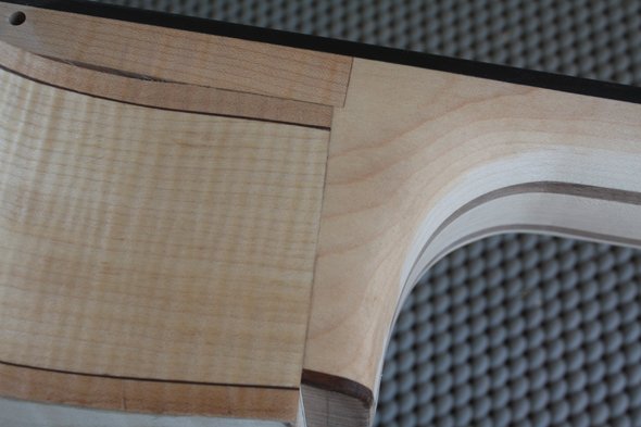

Bei meinen zwei Chris Larkin Akustikbässen ist ein Hals geschraubt und der andere mit einer selbstsichernden Schwalbenschwanzkonstruktion gesteckt.

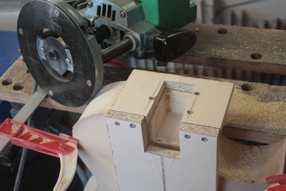

Wenn bei Deinem Bass der Hals mit Fuss ausgebaut wird und Du einen fähigen Luthier hast, dann wäre eine nicht verleimte Konstruktion eventuell vorzuziehen, ist aber Arbeit, siehe die gestecke Konstruktion:
Anhang anzeigen 981576Anhang anzeigen 981577

Die Kopfplatte sieht allerdings wirklich aus, als ob der Erbauer überhaupt keinen Bock mehr gehabt hätte. Falls der Hals bleiben darf würde ich die schwer überarbeiten, alle Tunerlöcher zu, anstückeln, vernünftige Form geben, Furnier drüber und die Tuner an die richtigen Stellen setzen.

Hälse kann man normalerweise abnehmen, ohne die Zarge auseinandernehmen zu müssen. Das ist ja auch bei klassischen Gitten und Kontrabässen so.
Wegen des relativ grossen wirkenden Hebels durch den Saitenzug ist aber der Halsfuss idR. auf der ganzen Höhe der Zarge der Stabilität wegen durchverleimt. Das erschwert halt die Abnahme des Halses.
Auch bei geschraubten oder gesteckten Hälsen wird darauf geachtet, dass der Halsfuss über die ganze Zargenhöhe formschlüssig verbunden und gesichert werden kann, einfach wegen der Stabilität. Dies hat am Ende sicher auch einen positiven Einfluss auf den Klang.

Die Kopfplatte umzubauen wäre kein Problem, die Mechaniken tauschen und versetzen; dann würde sich auch das mit den Deadspots ändern... Ggf. mal das Griffbrett kontrollieren und abrichten lassen, das könnte auch helfen.
Klingt grad schon so daß ich mich dann erstmal an die kopfplatte mache (oder besser noch: jmd geeignetes.)

so, komm grad vom Willi (s.o.).
Kopfplatte wird neu gemacht, größer damit die mechaniken vernünftig gestzt werden können.
Nach hinten aufdicken, und evtl. noch bissi blei zwischen rein packen.
Mit einer ordentlichen schraubzwinge am kopf klang der schon viel homogener, und auch satter.
