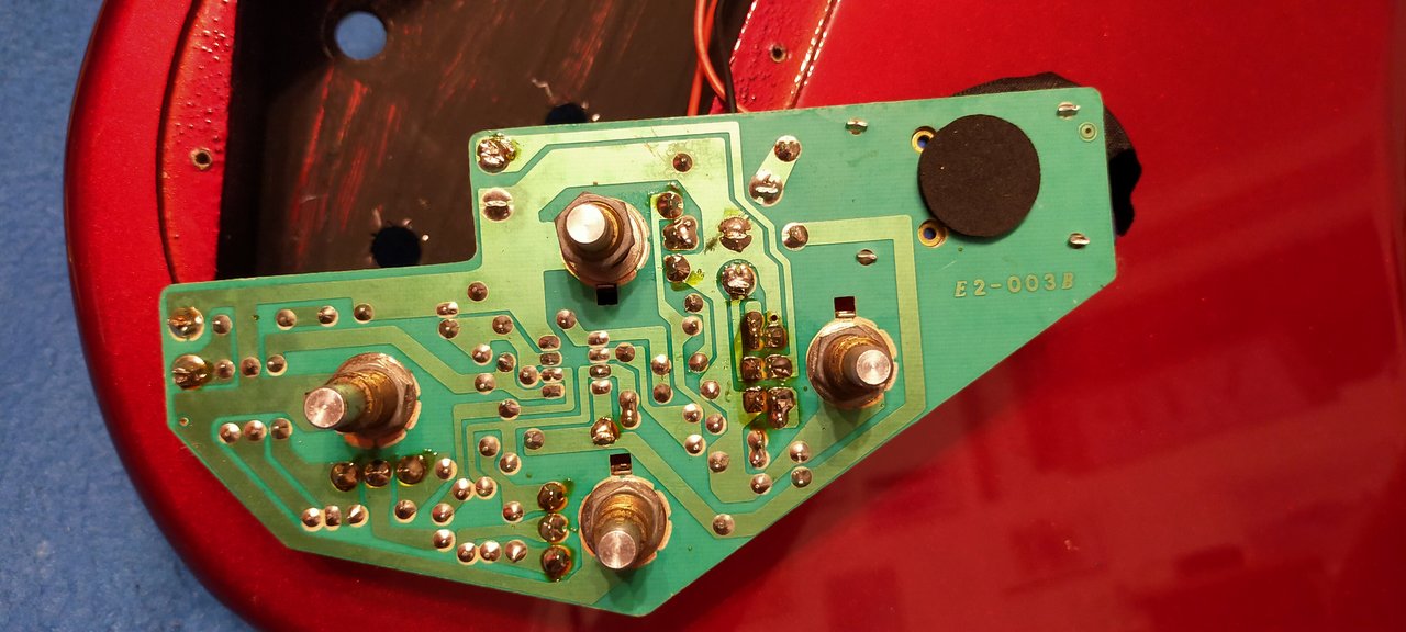

so ein update!
achso zur drehorgie...
für mich....ok manche, wie auch hier nun kommentiert haben, sehens anderst...also vordrehen (ich schau runter und dreh im urzeigersinn) Hals-PU, anderst rum natürlich Brücke...is SO!elf11! :eek:
ja und der Bass-Knob am preamp ist jener der näher zum Hals ist...is SO....hab bei einem Warwick umbauen müssen da dies einfach anderst nicht geht! nein nein nein! :O!
so nun auch den Vol-Pot auf 25k umgelötet...ja ein wenig von dem mind 1cm restholz im elektronik fach rausgefräst...hatte nur welche mit kurzem gewindeschaft....und sonst auch kaum welche im Internetz gefunden...also pot ist nun vorn auf der Platte statt hinten....
achja das scheint fast zu 100% ein Koreaner Hazlab preamp zu sein ....welche auch in den Koreanischen Spektors bzw auch Kramers und Mighty mights verbaut worden sind...
hier ein bild noch mit orginal Vol-pot
Gefällt mir der Pre...die Höhen muss man echt fein bedienen! sonst wirds schnell zu viel!

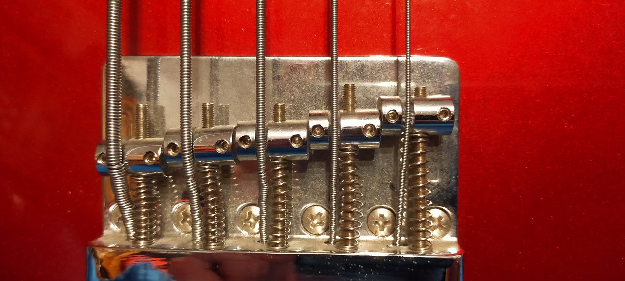

Die Brücke ist mir noch ein wenig suspekt!
da Rillen nur aussen sind!
aber massiv ists...
und mehr einstellen brauch ich auch nicht...
beim Saiten aufspannen ist mir aufgefallen das ein äusserer Reiter neben der rille stand und doof auf die anderen gedrückt hat...behoben und gut is...

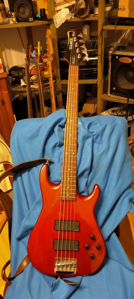

achso neues gesamtbild...
Reaktionen: anbra

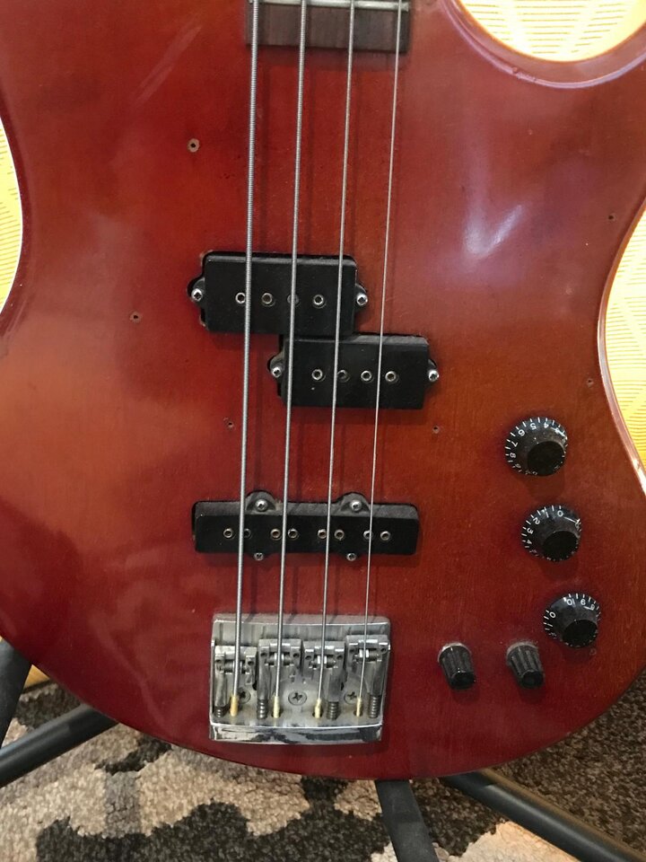

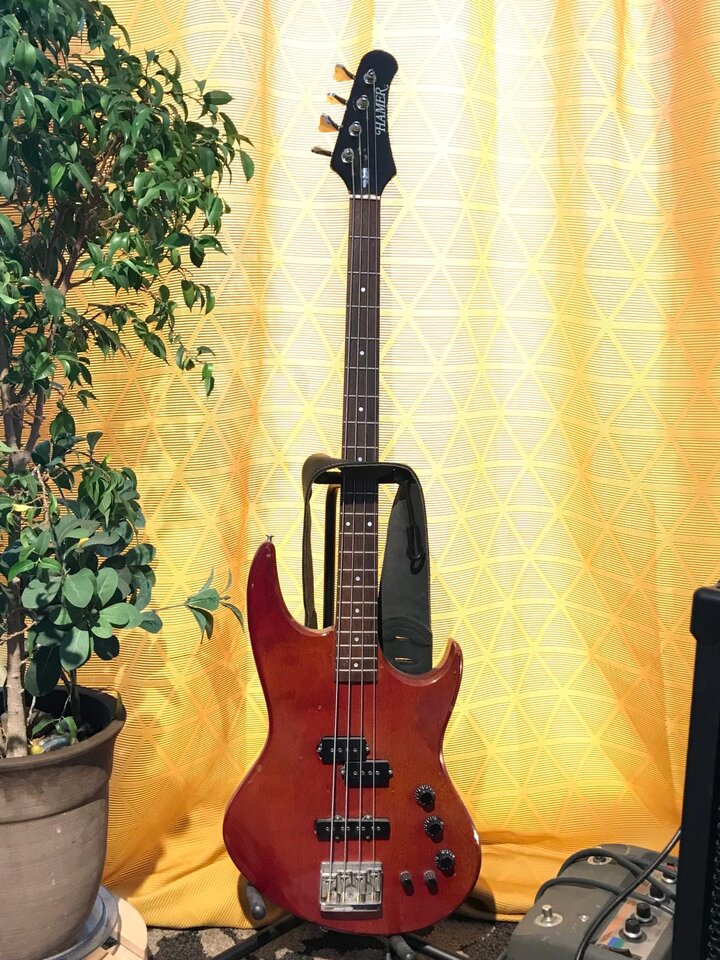

also, hier scheinen ja Hamer Fans zu sein. Meint ihr mein alter Bass ist noch was wert? Leider hat jemand früher mal eine aktive Klangregelung eingebaut, mindert das den Wert? Das müsste doch einer aus den USA sein, was meint ihr?
  • #32
Wenn auf der Kopfplatte Hamer USA steht, ist es ein USA Modell. Es dürfte ein früher Cruisebass sein mit eingeleimtem Hals und Dimarzio Pickups.
Wertmindernd kann ich erkennen, dass Trusrodabdeckung und Pickguard fehlen. Die eingebaute Elektronik ist für Sammler auch wertmindernd (wäre interessant was da eingebaut wurde).
Man müsste noch genaue Bilder von Kopfplatte, Innenleben und Rückseite sehen, dann könnte man mehr sagen. Auch der Zustand des Halses und der Bünde ist wertbestimmend.
Das könnte ein toller Player sein. Am besten spielt man ihn, denn der Marktwert für solche Instrumente ist eher gering (ca. 500 - 700) in Anbetracht der wirklich guten Qualität der Teile (je nach Zustand).
