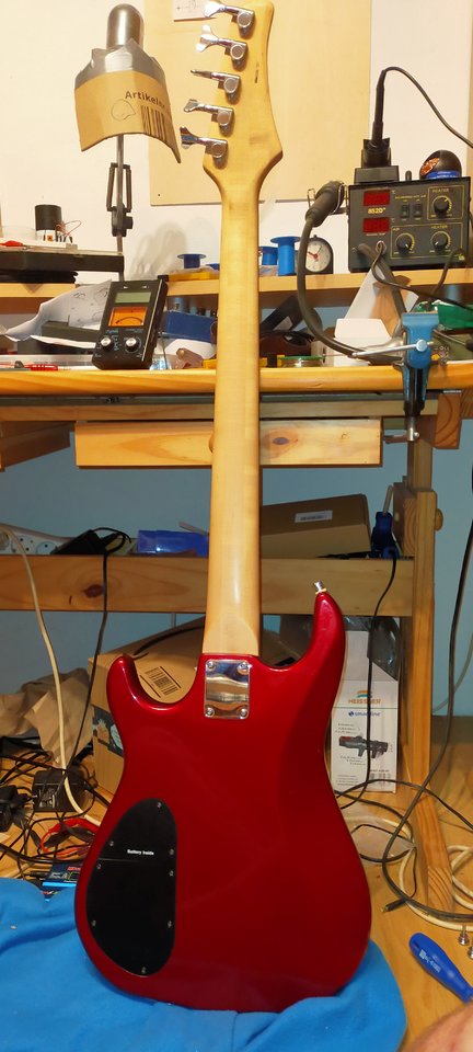

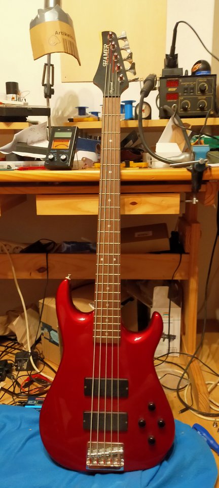

Sodale, GAS hat zugeschlagen...und 150teuro hatte ich noch über...
reversed Headstock...was kann da schief gehen?
und so ein Metallic Rot...ist immer schnell! :D
so aber nun ein paar Fragen...an die Kenner hier...
Hamer war/ist ja eine "gute" Marke gewesen, und da dies kein "Slammer" ist....müsste der ja sogar US made sein.
was ich mal rausgefunden habe, daß die 5er ja zwischen 87 und 95 gebaut worden sind...grundsätzlich EMG Humbucker und einen BT pre gehabt haben....
nun...tja...DER nicht!
zwar sollten die EMG 40er reinpassen (1-2mm kleiner in länge und Breite als jene welche verbaut sind).
aber ja die Buchse hatte einen Wackler...somit neue reingelötet...und gut ist, ja Saitenlage an meine angepasst...also auf Ferrari Höhe perfekt!
achja Seriennummer beginnt mit 7 ...sollte somit ein 87er sein.

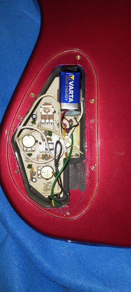

so nun ein Photo vom innenleben:
also von der sauberen beschriftung her...den schönen Lötstiften (zum Kabel dranlöten) schaut mir das nicht nach Fernost aus...
und ja kein BT!!
und wahrscheinlich auch keine MEG´s, die haben vorn keine Beschriftung drauf, und nur 2 Poliger Anschluss...also keine aktiven PU´s.
Seltsam ist der Blend....der ist "verdreht"...dreht man nach vorn...geht der hintere PU und umgekehrt...tststs...haben die (oder wer auch immer) die Belegung falsch gelötet...:O!

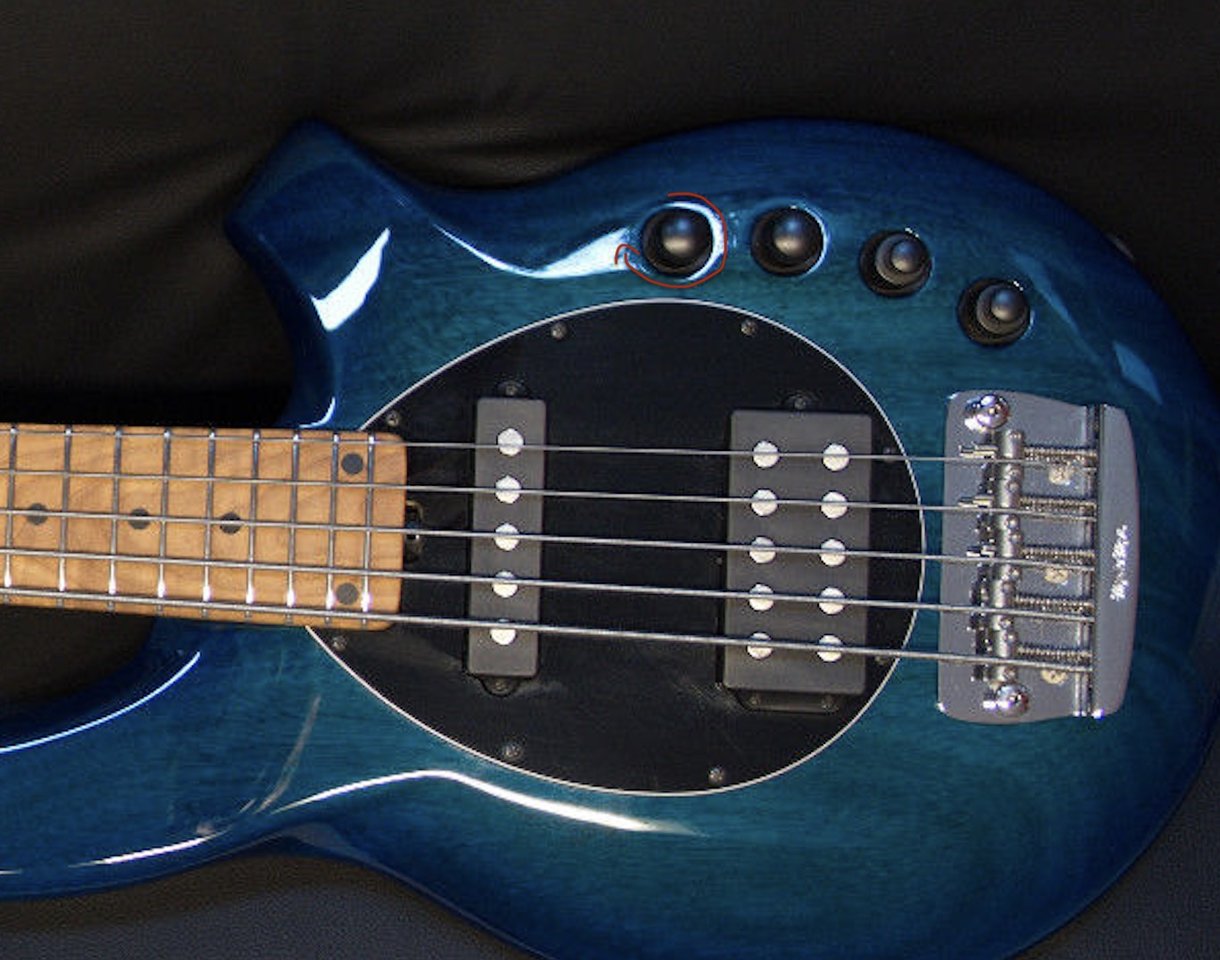

Ich werde bekloppt und finde meinen Denkfehler nicht:
So sieht der Bass auf dem Tisch mit Hals nach links aus; der rote Kringel markiert eine Drehung im Uhrzeigersinn. Jetzt habe ich Dummerchen zwar das Volume- statt des Balance-Potis umkringelt, aber das ist ja erstmal egal.
Dreht man das Balance-Poti wie gezeigt, so dreht man Hals-PU auf und Neck-PU weg.

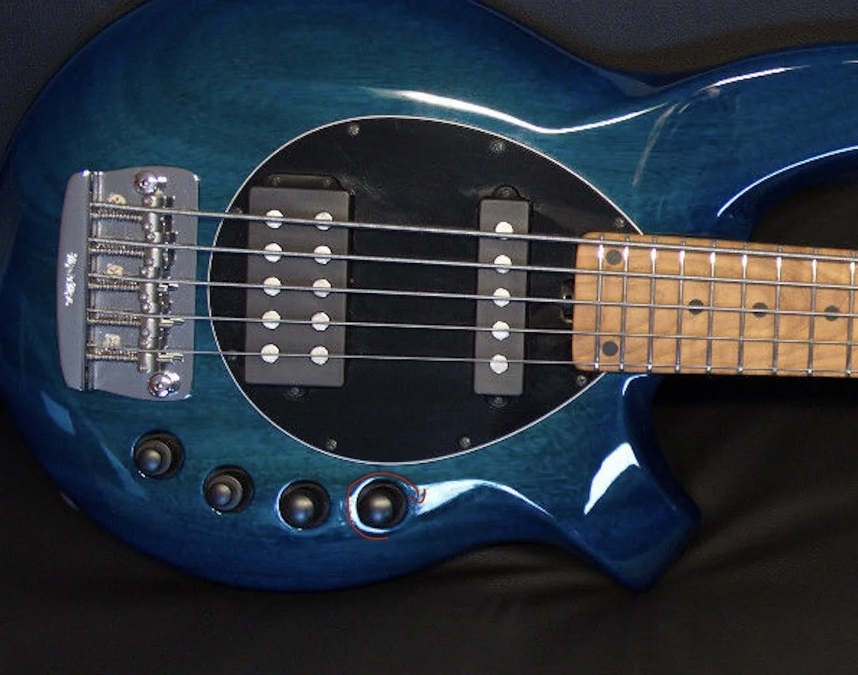

Wenn ich mir den Bass nun vor den Bauch hänge und von vorn drauf schaue, sieht das so aus:
Der Drehsinn ist natürlich immer noch Uhrzeigersinn.
Es gibt also Bässe, bei denen man genau andersherum drehen muss?
Das ist sehr, sehr verstörend ;-)
Preamp sieht sehr nach Korea-HazLab aus - nice!
Sadowsky belegt das Balancepoti auch andersrum, kann man sich dran gewöhnen, oder umlöten. ;-)

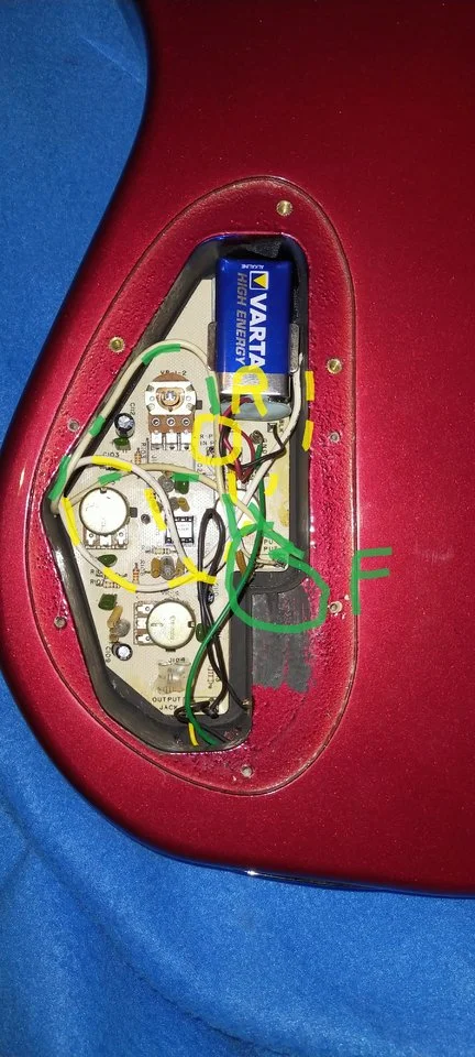

war falsch gelötetet...:D
also entweder hat einer R und F auf der Platine nicht entziffern können, und der Endkontrolleur war sein Freund....
oder ...tja...
Ääähh... Hals auf und Neck weg?! Hals=Neck! Höh?:confused:
Also ich würde erwarten, den Bridge-PU zu hören, wenn ich wie auf deinem Foto gezeigt im Uhrzeigersinn drehe. De facto höre ich den Hals-PU. Aber was ist denn jetzt "richtig"?:gruebel:
Im Uhrzeigersinn: Halspickup
Gegen den Uhrzeigersinn: Bridgepickup
So ist es allgemein üblich.
