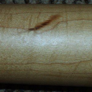

Der Hals ist aus Ahorn, liegende Jahresringe. In Farbe und Struktur sieht das aus wie Kanadischer Ahorn mit den kleinen „Leberflecken“, die für dieses Holz typisch sind. Klassisch gesehen ist das Holz nicht wirklich „schön“, sondern eher „interessant“. Auf Höhe des 5.Bundes ist hinten ein winziger Ast eingewachsen. Beim maschinellen Schleifen hat der eine leichte „Brandspur“ hinterlassen – haptisch überhaupt kein Problem, optisch durchaus spannend. Ob sich daraus ein Deadspot ergibt – wir werden sehen.

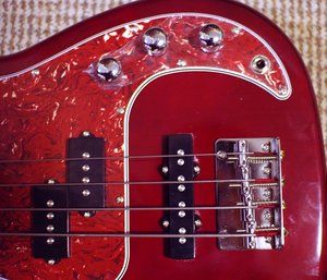

Beim Splitcoil sitzt eine Hälfte perfekt unter den Saiten, die andere (d- und g-Saite) ist wohl verrutscht. Der Bridge-PU sitzt auch etwas daneben. Das sind die Sachen, die ich einfach nicht kapiere: Jede Behindertenwerkstatt (ich habe in einer gearbeitet) kann eine Fräse so einstellen und bedienen, dass eine Fräsung am richtigen Platz sitzt! Im Gebrauch macht das ja keinen Unterschied, aber ich kapier's einfach nicht.

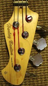

Was das Micro-Decal „True Quality Sound“ auf der Vorderseite soll, hab ich nicht kapiert. Vielleicht ein Gag vom Optiker?

So, Bilder:
Nr 1: Fingerabdrücke und Schutzfolien noch drauf. Weißabgleich und Schärfe sind bei Kunstlicht nicht ganz einfach...:II
Nr 2: Man beachte das Miniminimini-Decal am Ende der Kopfplatte ;-)
Nr 3: Lustig: Ästchen mit "Bremsspur" :o)
Nr 4: PUs verrutscht :rolleyes:

Das Halsprofil ist deutlich breiter als mein Jazzy, aber etwas flacher. Nach der ersten Verblüffung empfinde ich das als durchaus angenehm. Der Daumen legt sich dadurch automatisch etwas flacher, mein erster Impuls war es, den Bass etwas tiefer zu hängen und coolere Lines zu spielen. Insgesamt liegt er mir angenehm in der Hand.
Der Bass hängt durch den leichten Korpus etwas waagerechter, ohne jedoch kopflastig zu sein.

Der rechte Daumen findet sofort seine angestammte Position auf dem Splitcoil. Irgendwie habe ich aber das Gefühl, der Bass könnte eine Daumenstütze vertragen um mehr in Halsnähe anschlagen zu können. Schau mer mal.
Darüber hinaus brauche ich wohl hier niemandem zu erklären, wie sich ein Preci anfühlt.
Der Sound:
Vielleicht sollte ich vorausschicken, dass ich wenig Erfahrung im Testen anderer Bässe habe. Andere Bässe interessieren mich bestenfalls theoretisch, warum auch?
Ich kann hier also keine fundierten Vergleiche zu irgendwelchen Pre- Post- CBS oder sonstwie Lawsuit-Bässen anstellen. Dies ist meine Meinung, mein Gefühl und sonst nix!
Ich werde auch keine Soundfiles produzieren, dafür spiele ich viel zu schlecht.
Nun denn:
Unverstärkt ist der Sound vintagemäßig dunkel und warm. Zufall, aber das ist genau das, was ich wollte. Kein „Klickerklicker-dängdäng“, sonden ein überraschend voluminöses „Bouuuum“. Wo der Jazzbass mit denselben Saiten ein viel stärkeres (mir eher unangenehmes) Attack hatte, ist der HB eher zurückhaltend.
Trocken gespielt erinnert er mich an meinen Aku-Bass, das mag auch an den identischen Saiten liegen. Kein endloses Sustain, das ist sicher der leichten Bridge und dem flachen Hals zu verdanken – ich mag das.
Die Pickups sind das, was ich im Vorfeld am ehesten als unwichtig und austauschbar angesehen habe. In dieser Preisklasse kann man keine Wunder erwarten, da etablierte PUs schon den Preis dieses Basses verdoppeln würden. Ich habe ja ausgesprochen einen Basstelbass angestrebt.
Der Bridge-PU hat dieses Vorurteil mehr als bestätigt: Nur Gebrumm und Geräusche! Never ever any more! Punkt.
Der Splitcoil dagegen: In your face! Der Hammer!
Sowas von offensiv-bassig, der hat mich echt umgehauen. Tief und drückend, Motown. Ich weiß gar nicht so recht, wie ich meine Freude ausdrücken soll. Das ist mein Sound (naja, wenigstens einer meiner Sounds). Dabei absolut still.
Bei meinem Jazzy mit den Rounds sehe ich mich immer irgendwie verpflichtet, zu slappen – obwohl ich das eigentlich gar nicht will (und kann). Hier habe ich das gar nicht nötig. Ich habe hier im Forum des Öfteren gelesen, dass man auf einem anderen Bass halt andere Lines spielt. Das ist mir grundsätzlich klar, aber ich habe das nie so erlebt. Jetzt schon.
Bei der „Super Flat“-Einstellung meines BassCube fühle ich mich stark an den Basssound von „Hair“ (Filmsoundtrack) erinnert.
Wenn ich dann die Tonblende zurückdrehe, geht das mehr in Richtung „Come Together“, aber voluminöser, bassiger.
Beim Anschlag in Höhe des 15.Bundes bekommt man diesen hohlen, kontrabassartigen Sound, der sehr gut zu Rockabilly und Blues passt. Das hängt aber m.E. auch mit der Holzbasis und der Bridge zusammen.
Wermutstropfen: Das Tone-Poti konzentriert seine Regel-Wirkung auf ca. 10% des Regelwegs. Im Auftrittsgetümmel einen Sound zu finden dürfte wohl schwierig sein. Das muss ich noch ändern.

Nach dem Auspacken und dem ersten Eindruck war ich ganz froh um die 30-Tage-Rückgabe-Option. Der Eindruck der Optik und der Verarbeitung war doch sehr gemischt.
Auch das Setup war ziemlich übel, aber das kann man ja alles richten.
Der zweite Eindruck war dann schon versöhnlicher: Als Basis für einen Bastelbass durchaus brauchbar. Auch als „Ratbass“: Bridge-PU raus, Schlagbrett ab, Kanten abschaben, punkige Potiknöpfe.
Wenn ich den Bass behalte (und das werde ich wohl), so ist das dem Sound und der Bespielbarkeit zu verdanken – um das geht es ja wohl auch, oder? Im Moment bin ich ziemlich glücklich, für diesen Preis sowieso!
Definitiv kein Einsteigerbass!
Dazu hat er zuviele Hürden: Alleine schon mit dem Setup und der Tonblende wäre ein Neuling überfordert.
Für Leute wir mich – Lust am Basteln, wenig Kohle, hohe Frustrationsschwelle – echt spassig.
Außerdem ist die Serienstreuung sicherlich hoch. Dass die Verabeitungsfehler an unkritischen Stellen sind und die Holzbasis offensichtlich stimmt, ist auch Glück.
