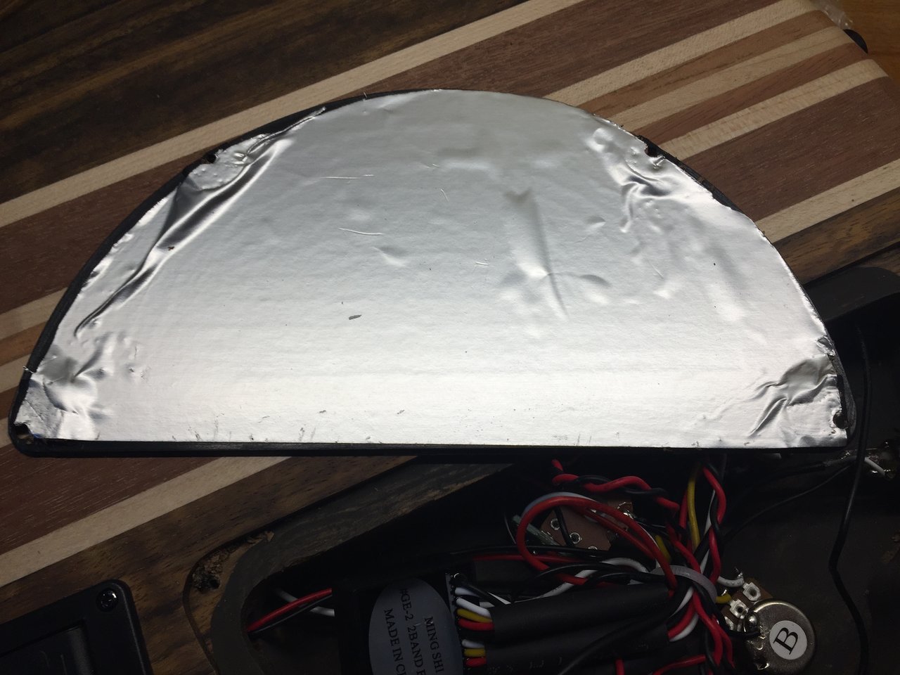

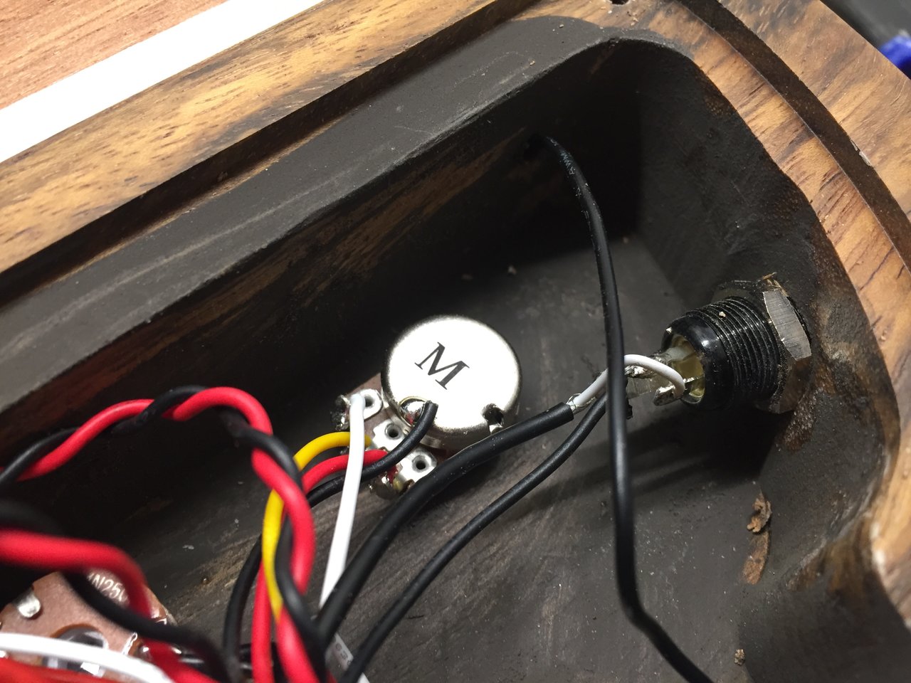

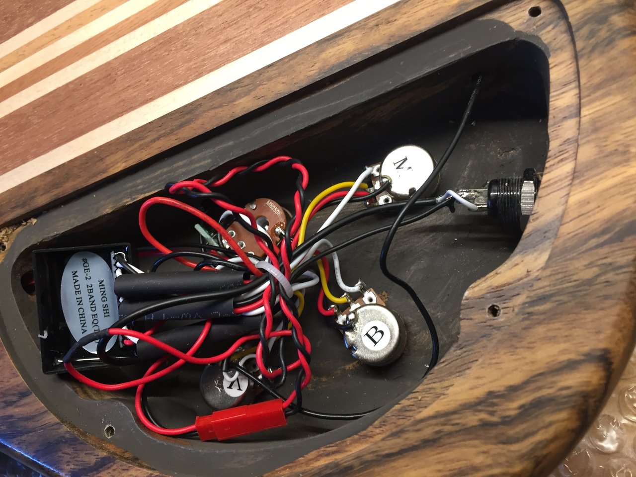

Fotos vom innenleben meines 2005.....sihe unten
Zargenbuchse bekomm ich wie gesagt nicht auf.
weiss nicht ob ich ablöten soll und wieder anlöten.
gibts irgend ein spezifisches tool was da passen könnte um die mutter loszubekommen ?
Entschuldigung, normal motze ich nicht und helfe gerne, aber was bitte ist schwer daran auf Musikding "Bass preamp" in die Suchfujnktion zu schreiben?
ahh jehh, läuft das hier also auch sooo............( erst jetzt gesehen)
ich hab nach EQs, gesucht.
ist es heute noch erlaubt unperfekt zu sein ? .......und nicht alles zu wissen ?
ich z.bsp. weiss nicht dass "ihr" das Pre-Amp nennt ! .........ich nenns EQ...........
als ich real Bassist war hatte ich einfach einen Bass, ...und hab gespielt. fertig ! ich hab mich nicht um Technik gekümmert. / das war vor 17 Jahren
mit spezial Gruss an die internet Polizei, ............irgendwer muss ja für Ordnung sorgen....... / weitermachen.

  • #27
Ja, einen Schraubenschlüssel, genauer gesagt ein Maul- oder Gabelschlüssel. Sowas wirst Du auch brauchen, um die Potis zu demontieren, nur mit einer kleineren Schlüsselweite.
Nach den Fotos sieht die Abschirmung mittels "Abschirmlack" teils schon sehr bescheiden aus, da geht definitiv noch was ;-)
Edit: Wie ist die Buchse denn auf der Außenseite befestigt? Fest "Blechkrempe" drum oder ggf. auch mit einer Mutter?
Reaktionen: MacTonbasstler
  • #28
Laut Bildern des Basses mit so einer eingelassenen Mutter.
  • #29
Ok. Die sollte man dann eigentlich ohne weiteres mit ner Stecknuss lösen können.

  • #31
eingelassene Rändelmutter
da geht nix rein, haha.
hatte das bisher gar nicht gesehen das da was war......lol
ich hab so´n komisches Teil gekauft, brauchen glaub die klempner.
wo man das so parallel verschieben kann. Der passt. D.h. ich kanns jetzt öffnen
....baue jetzt aber zuerst auf headless um, da muss ich dann eh auseinanderschrauben.
Dann geht das beides dann in einem rutsch.
