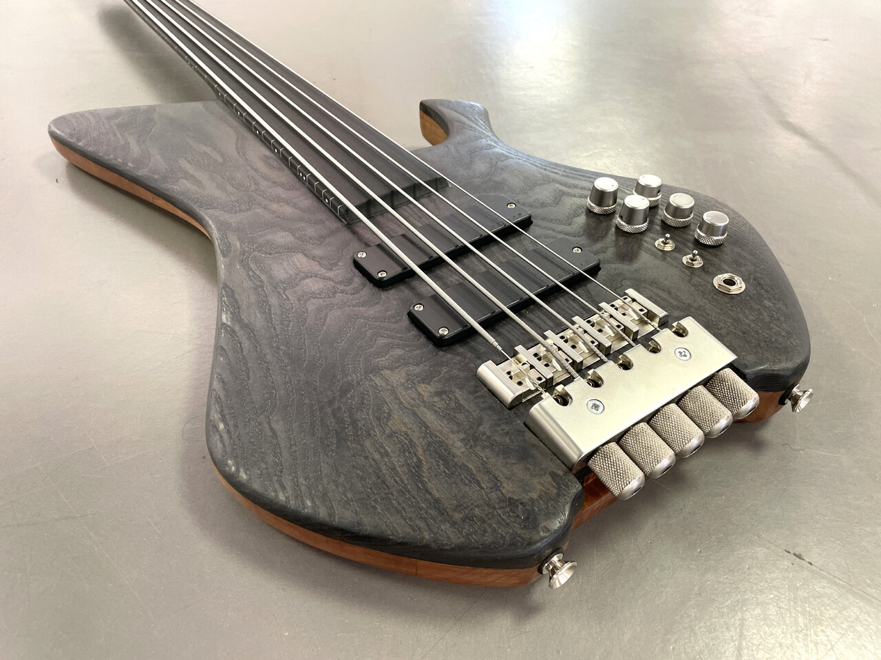

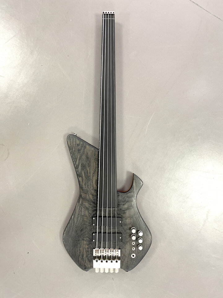

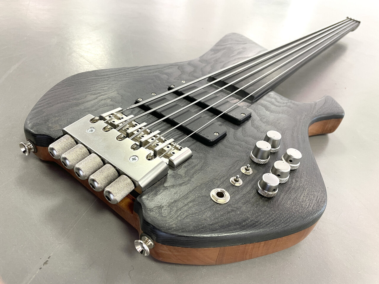

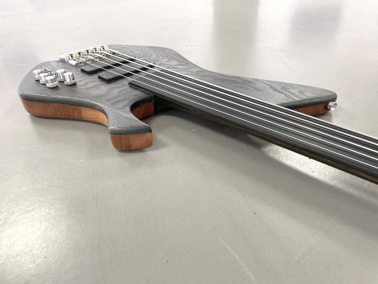

Hier jetzt als 4. Selbstbau wie versprochen die Headless-Fretless-Singlecut-Variante. Nach Headless-Bass-Selbstbau Nummer 1 von 2023, der "Jazz Bass" Single Coil Variante von 2024 und der Hybrid-Variante von 2025 mein bisher problemlosester Selbstbau. Man lernt also doch von den vorhergegangenen Projekten.
Die Specs:
Body: Mahagoni, gechambert
Bodydecke: Riegelesche
Hals: zwei Streifen wahrscheinlich Nussbaum (geschenkt bekommen), Mittelstreifen Birne mit Wengefurnier dazwischen
Griffbrett: Ebenholz, Mensur 34", 28 theoretische Bünde
Pickups: 2 x DELANO SBC Driver 5 HE/S-4 Pickups
Preamp: DELANO Sonar 3 MS
Hardware: ETS
Gewicht: etwas über 4.300g
Dieser Bass ist wirklich erstaunlich gut. Er übertrifft meines Erachtens sound- und singmäßig meinen ehemaligen Human Base Jonas 5.

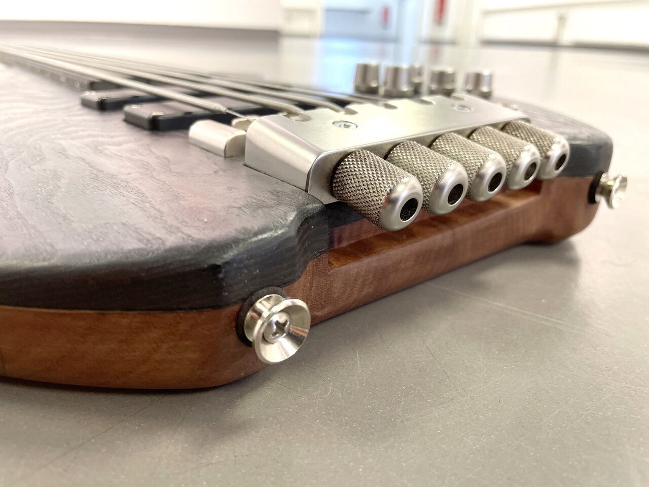

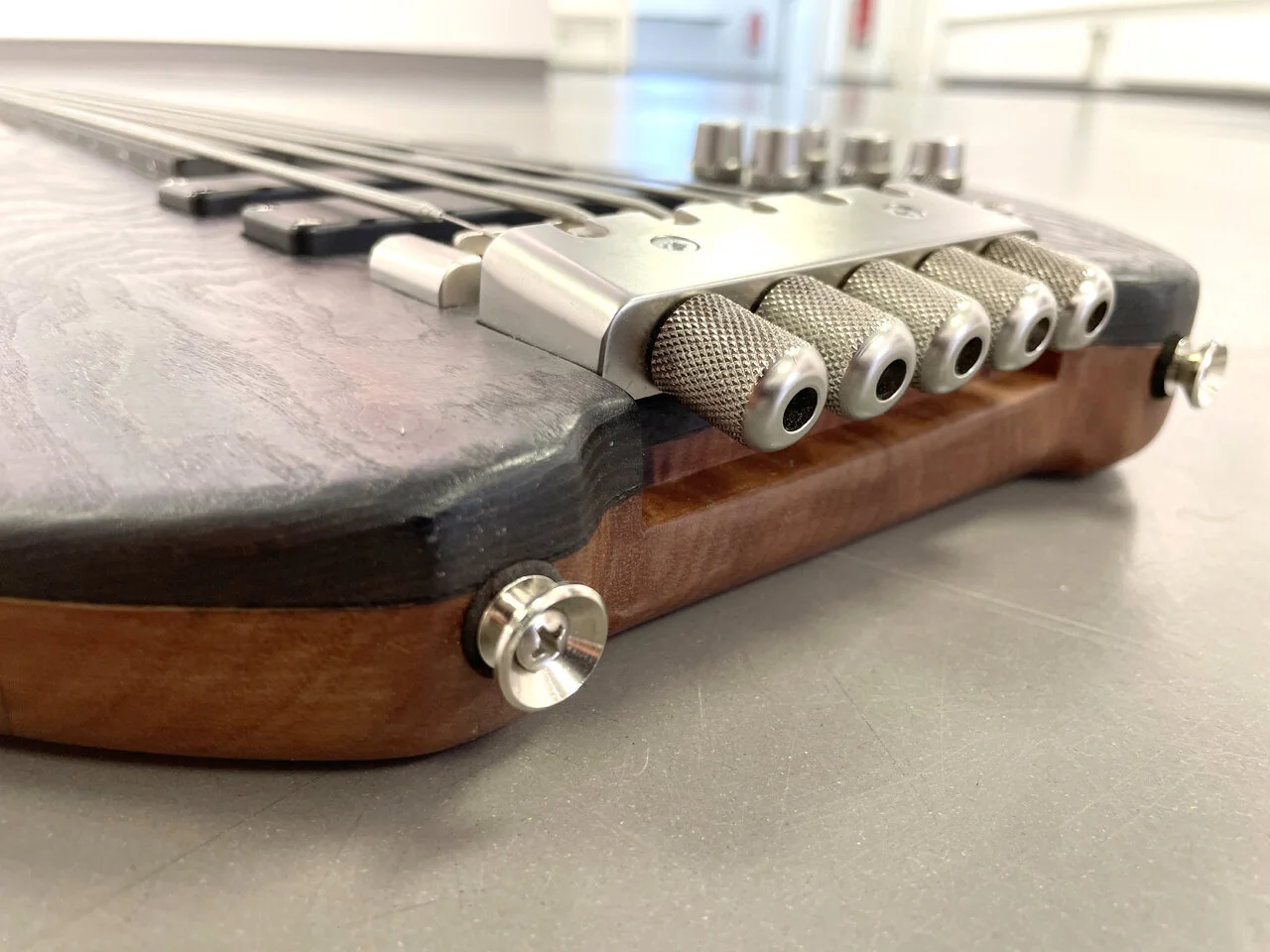

wie sind ETS Stimmblock und Brücke?
Ich empfinde die ETS Hardware als durchdachtes gut funktionierendes System, leichtgängig und stimmstabil. Allerdings hat das Ganze auch Gewicht. Das Design gefällt mir einfach. Und die Lieferzeit ist lange. Ich finde, es lohnt sich darauf zu warten.
Reaktionen: claudio
danke, sie hat sehr grosse Ähnlichkeit mit den nicht mehr erhältlichen ABM Teilen, deshalb fragte ich ;-)
Reaktionen: Stainless und Chuck

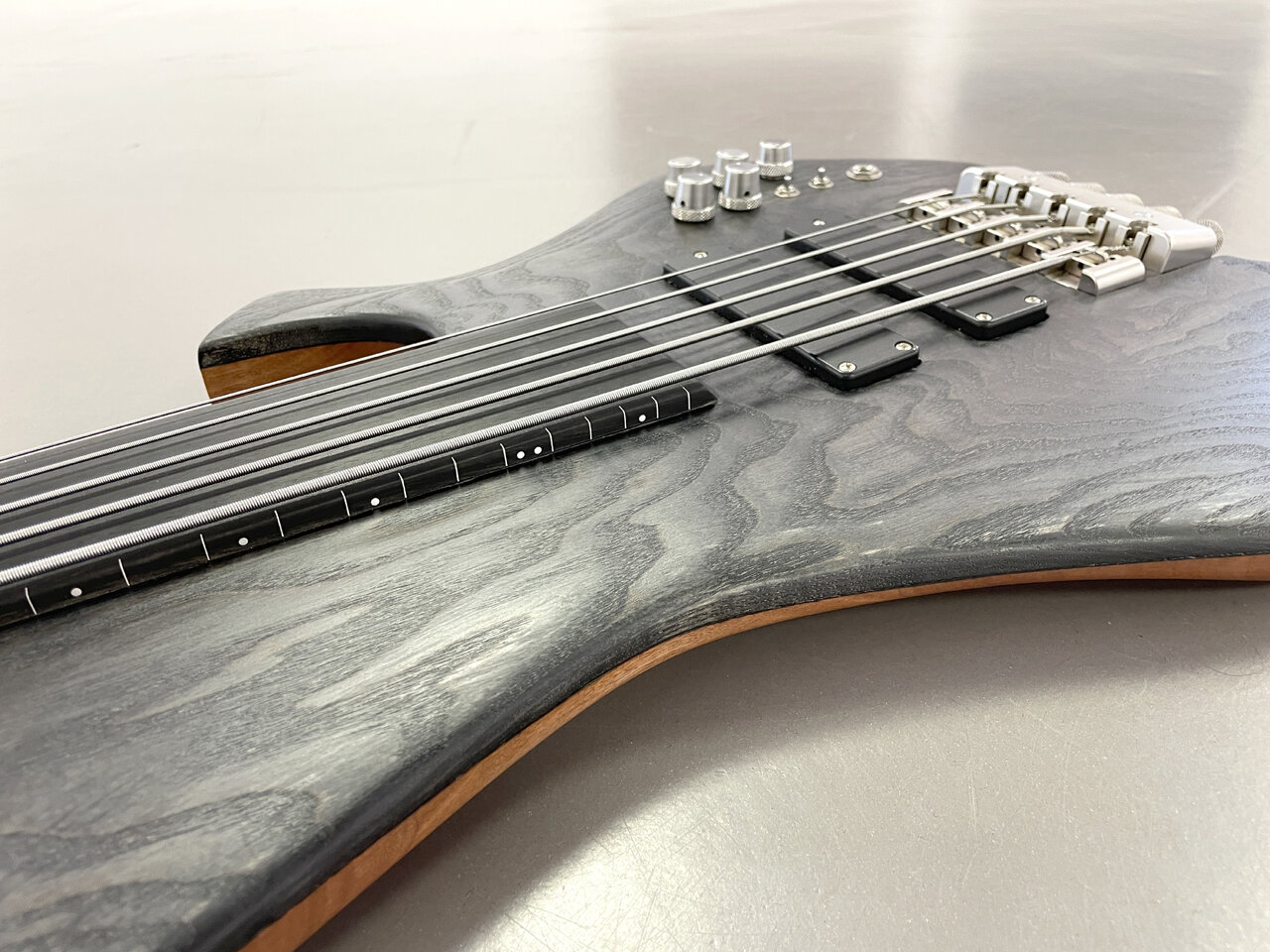

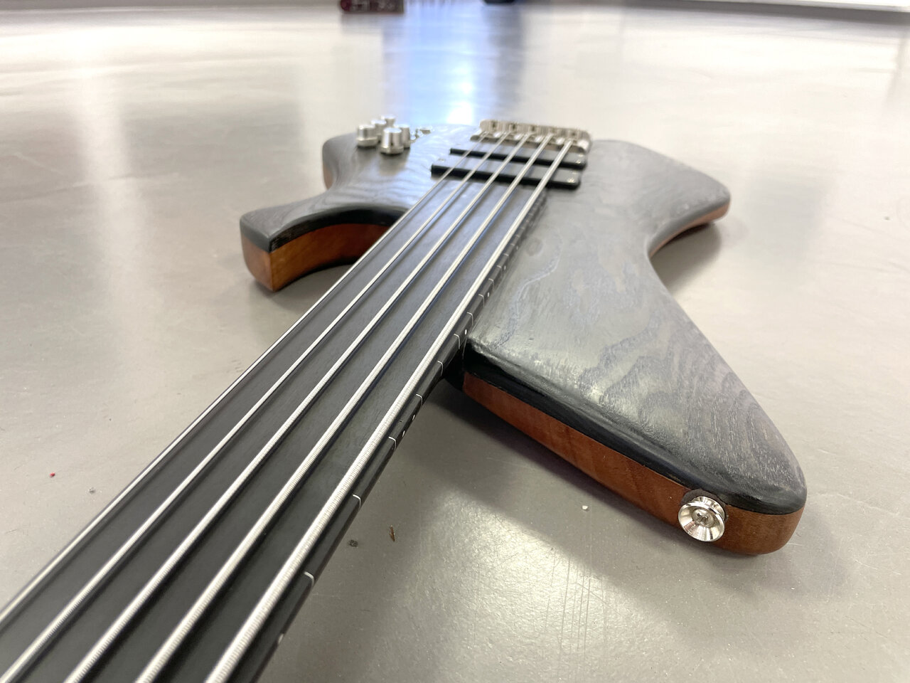

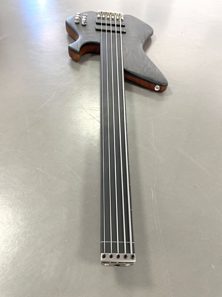

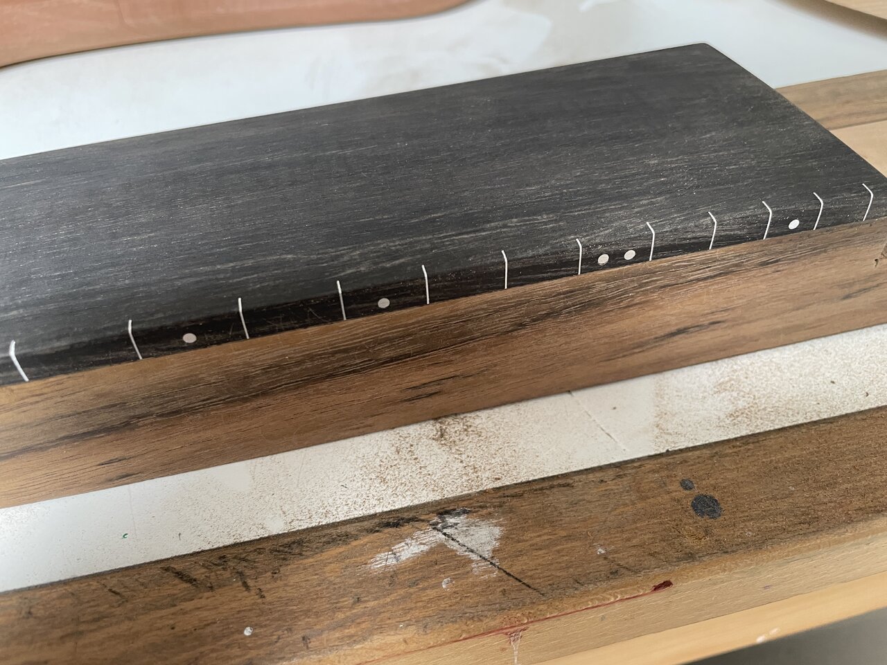

Sehe ich da einen Nullbund? Wenn ja, wie hast Du das bewerkstelligt?
Da ist kein Bund. Ich habe da nur eine 0,3mm Alufolie eingelassen, so wie die Markierungen auf der Griffbrettseite. Ich finde das schön. Die Saiten werden seitlich durch den Kopf gehalten. Außerdem habe ich das Ende vom Griffbrett entsprechend der Saitenstärke zum Kopf hin eingeritzt. Ich habe da lange drüber nachgedacht, ob ich eine Erhöhung brauche. Ich habe mich dann dazu entschlossen, nichts zu erhöhen (wie das ein Sattel ja machen würde). Der Ton am erste Bund wird ja auch einfach nur auf das Griffbrett gedrückt. Also liegt die Saite einfach nur auf. Funktioniert.
Reaktionen: rumblebird2, daphonque, Buchitsch und eine weitere Person
Also n schnurrender Nullbund - cool!
Reaktionen: daphonque, zeppo3000 und icram
Schöne Lösung.
Magst Du mal Soundfiles einstellen?
Übrigens schönes Design, irgendwo zwischen Singlecut und Doublecut. Ich mag Singlecuts optisch nicht besonders, mit wenigen Ausnahmen. Der hier gefällt mir gut, schöne Arbeit!
Reaktionen: 13ghosts, icram, claudio und 2 andere
  • #10
Nicht schlecht! Nur das Knöppchen-Gedränge weckt eine leichte Klaustrophobie. :D
Reaktionen: icram
  • #11
sehr schön. gratuliere dir zu diesem gelungenen design und der liebe zum detail.
Reaktionen: icram
  • #12
Ich finde Headless-Bässe noch schlimmer als furchtbar und Singlecuts sind auch nicht mein Ding.
Aber die Korpusform Deines Basses finde ich trotzdem einfach nur genial. Herzlichen Glückwunsch dazu!
Reaktionen: 13ghosts und icram

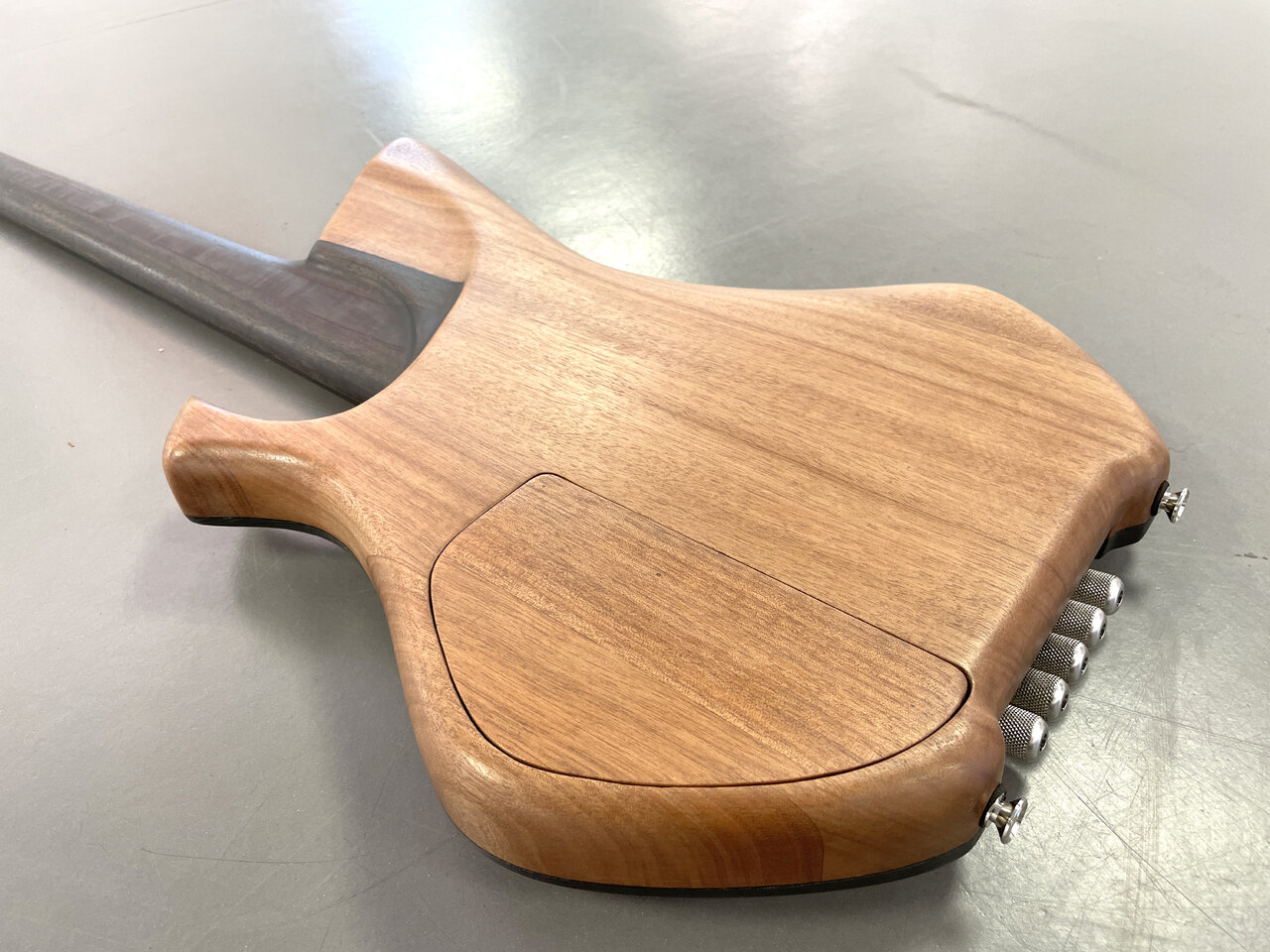

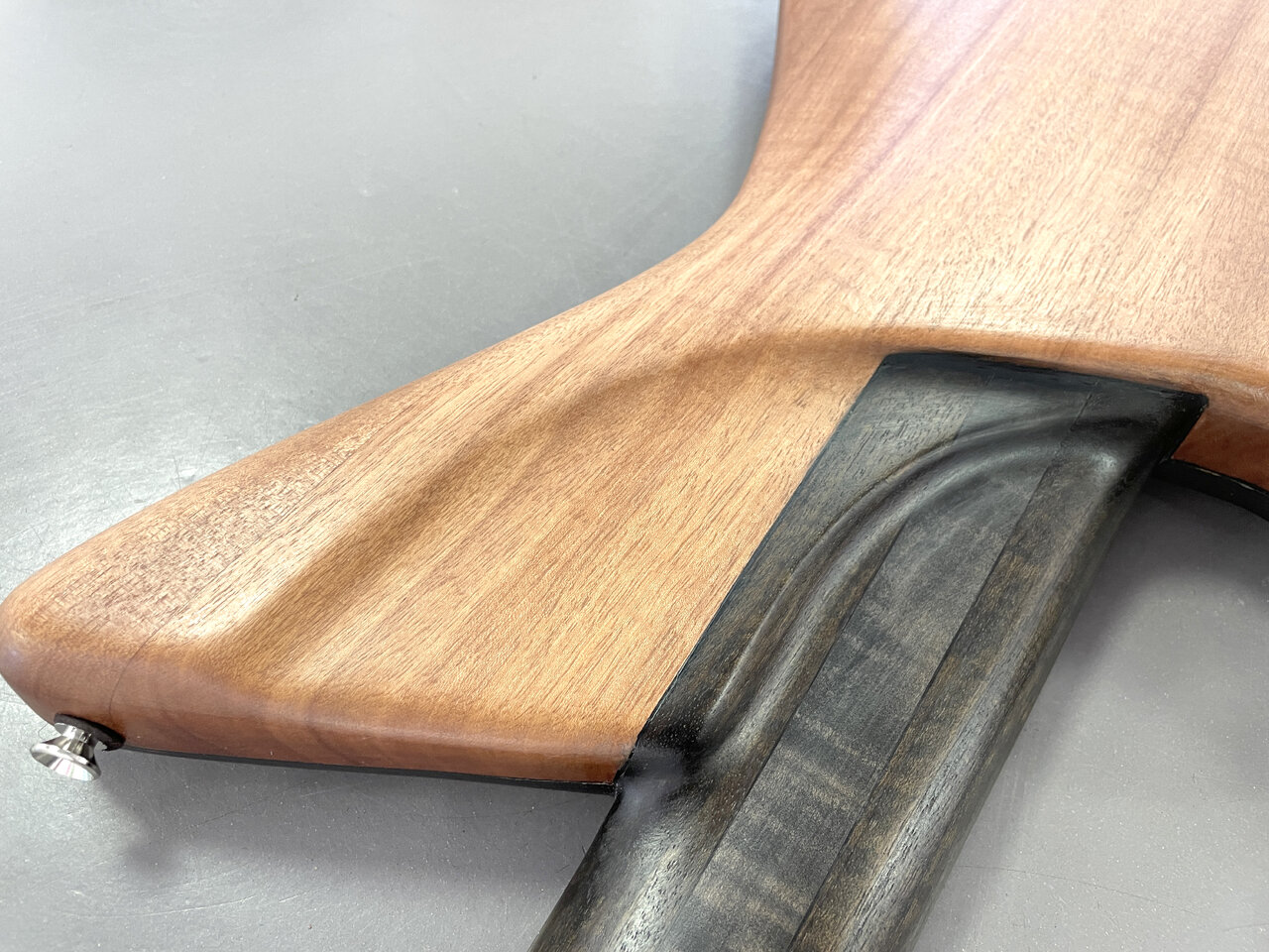

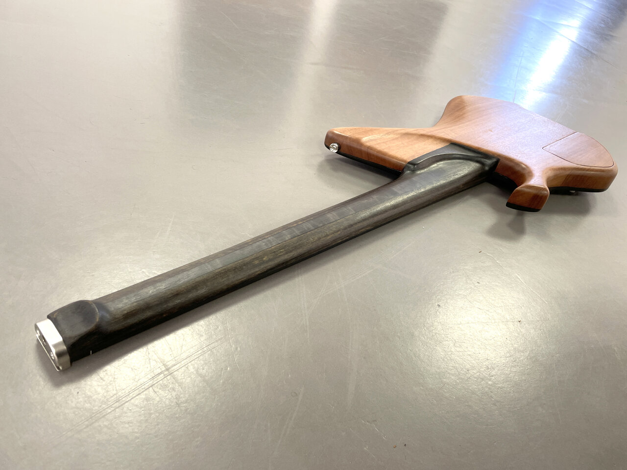

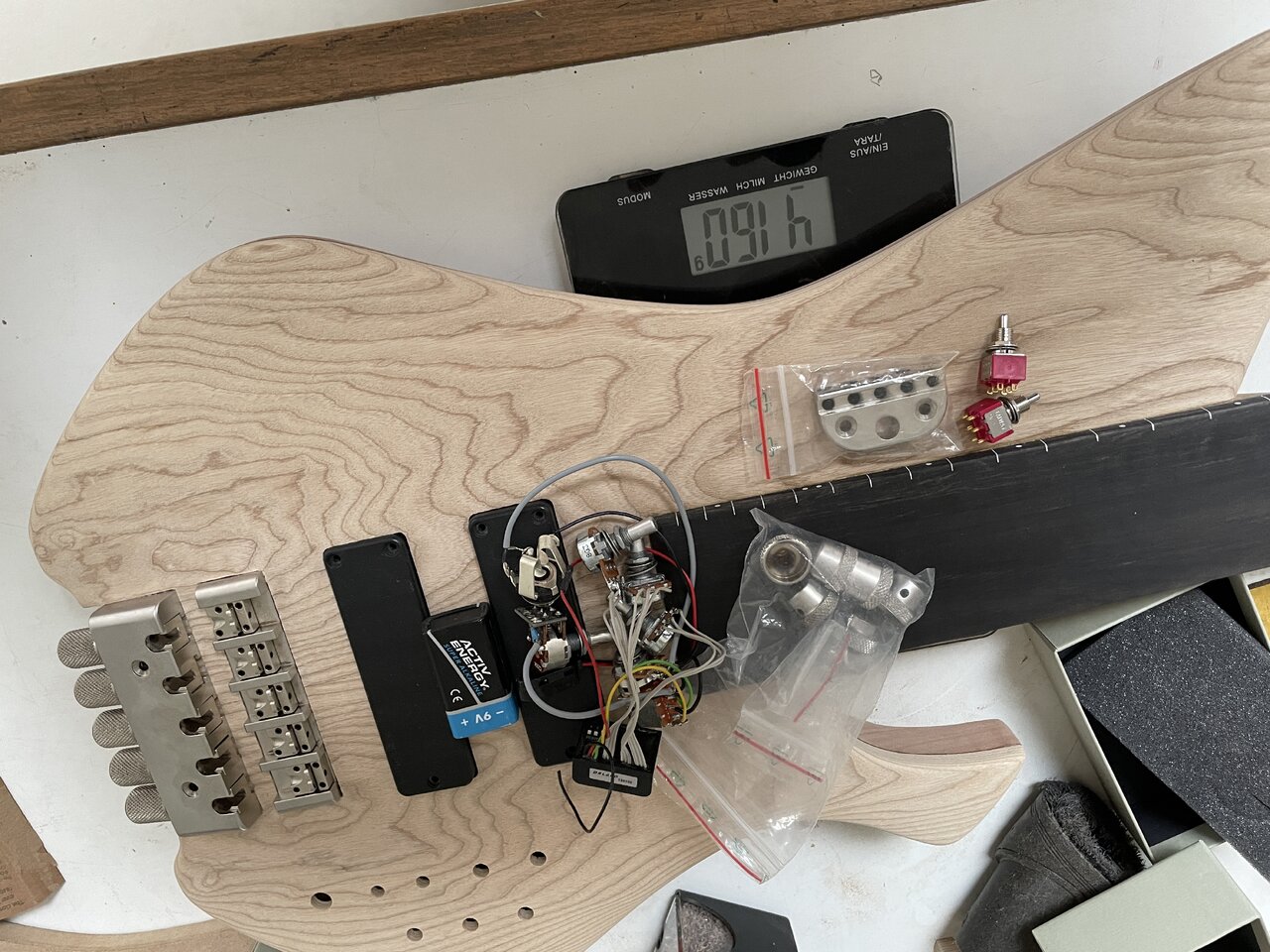

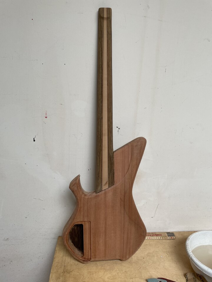

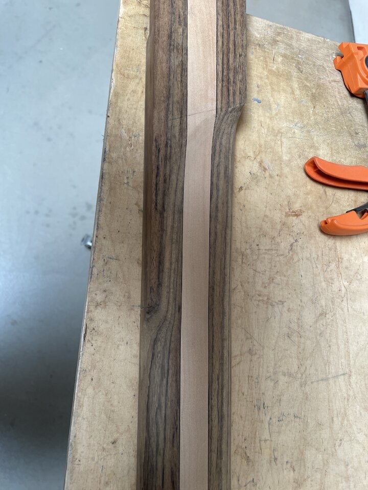

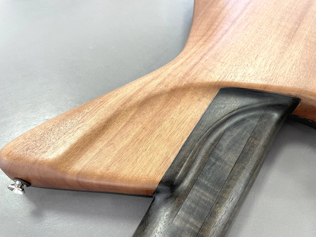

Ist der Hals eingeklebt?
  • #14
Reaktionen: Buchitsch, claudio und Topmoppel

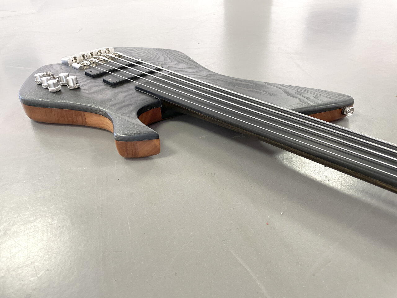

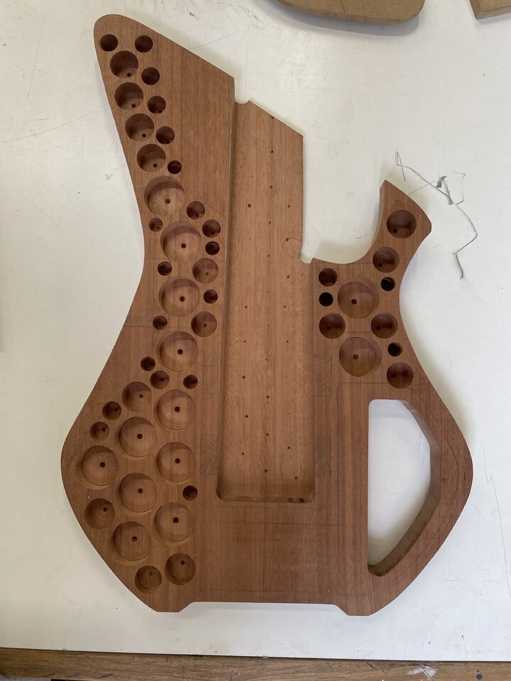

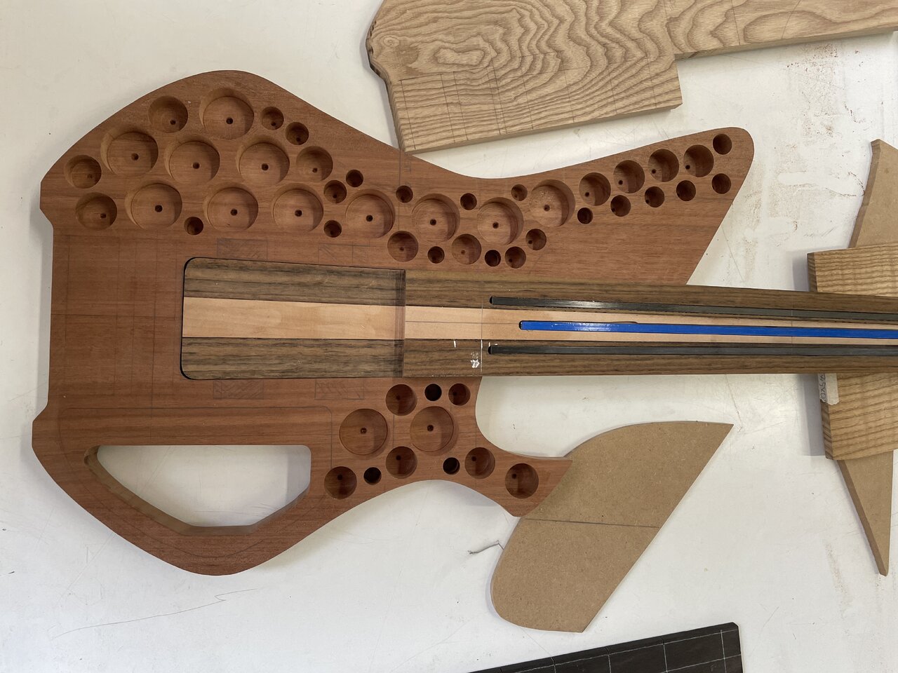

  • #15

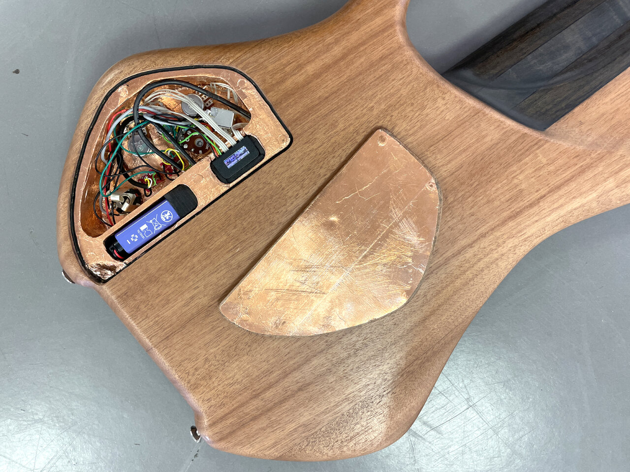

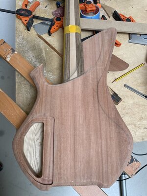

was war denn Deine Überlegung hinter den nur gebohrten Kammern? Also: Warum hast Du das nicht komplett weggefräst in dem Bereich?
  • #16
Etwas Gewichtsersparnis ohne großen Verlust an Holzsound und Stabilität. So war zumindest die Überlegung.
  • #17

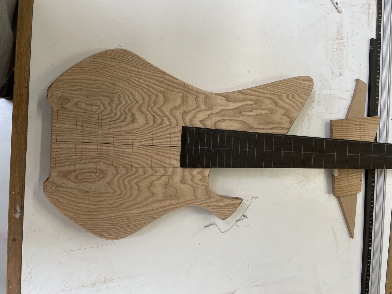

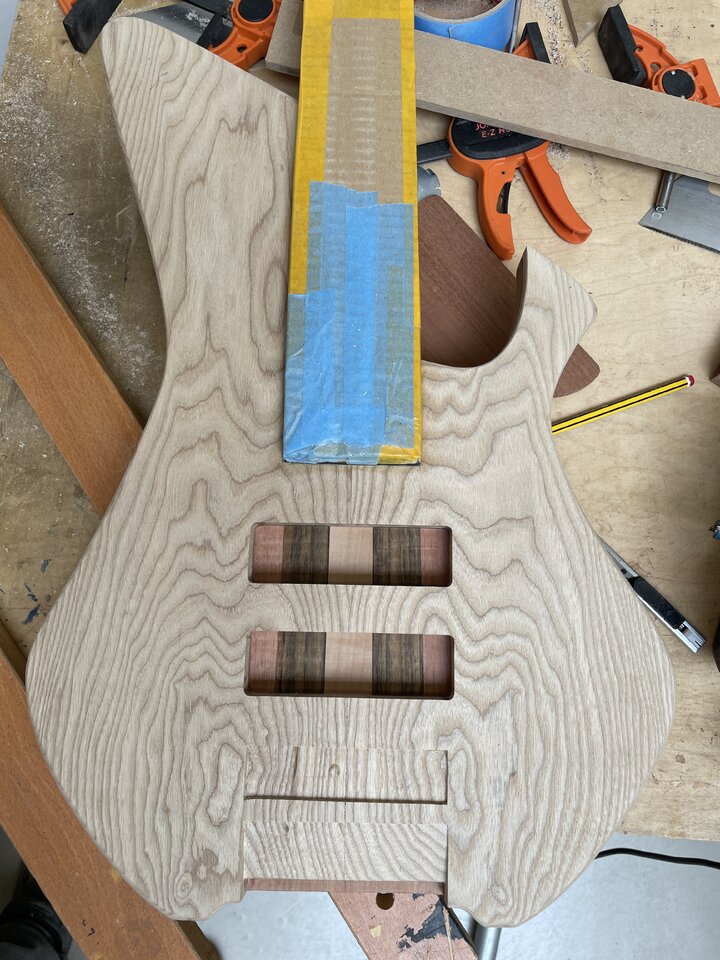

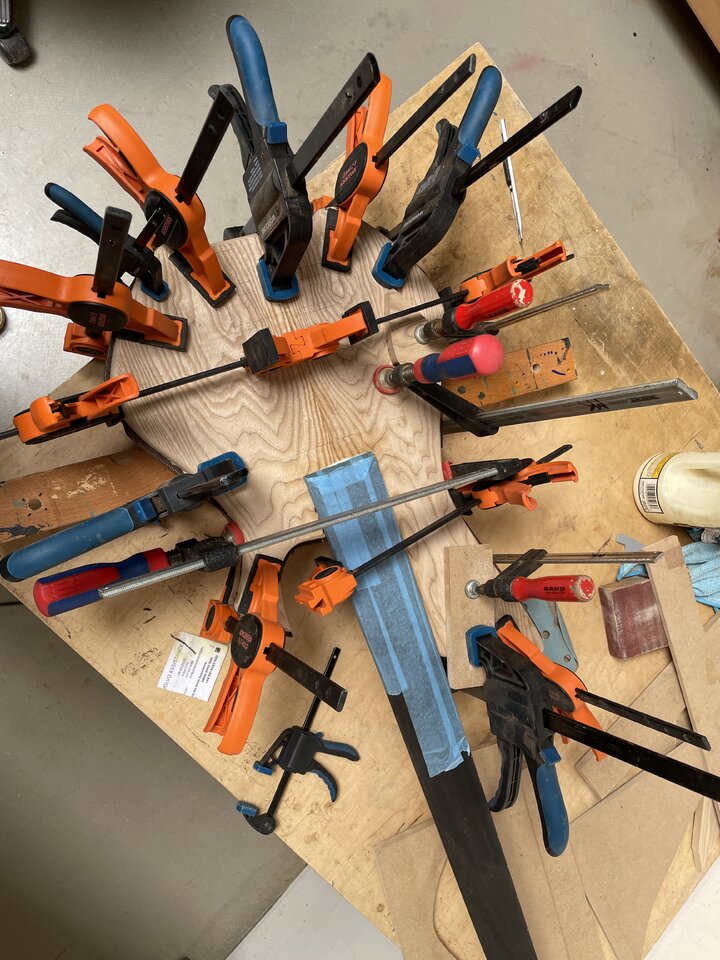

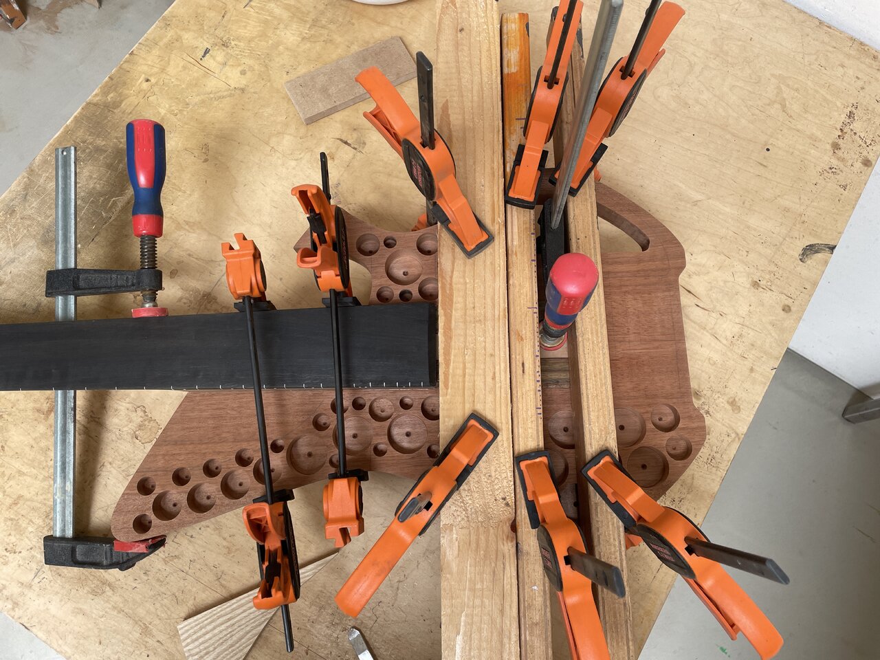

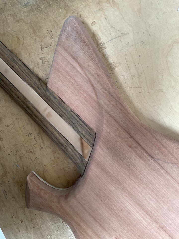

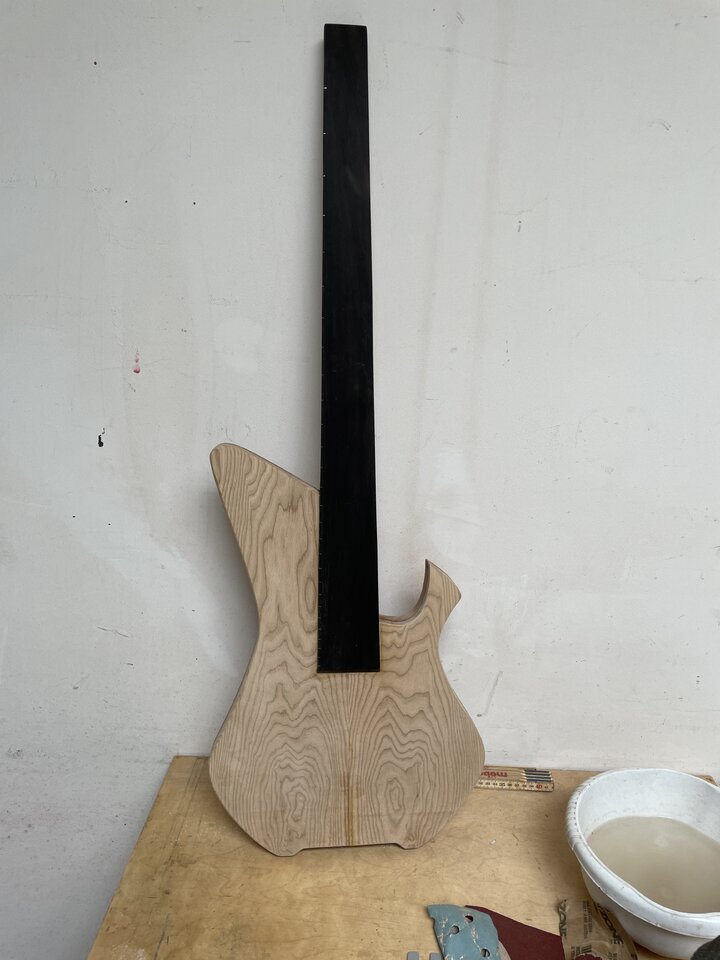

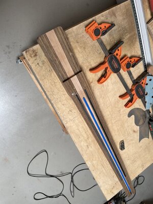

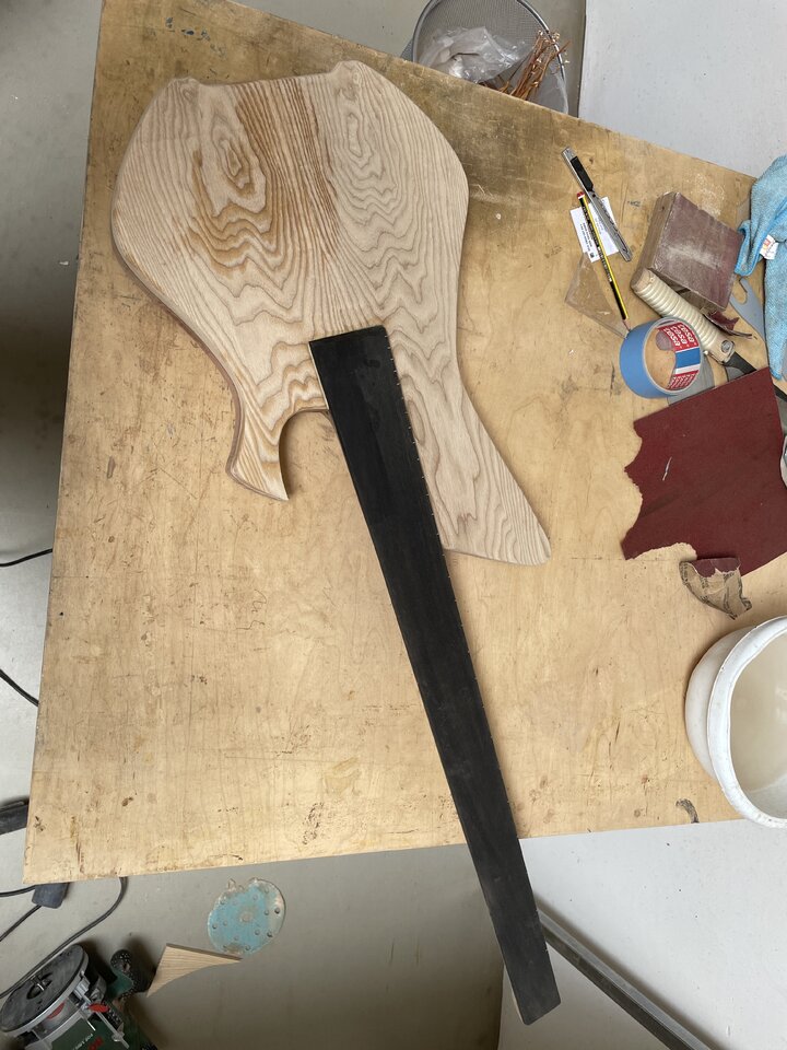

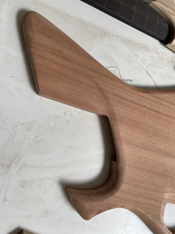

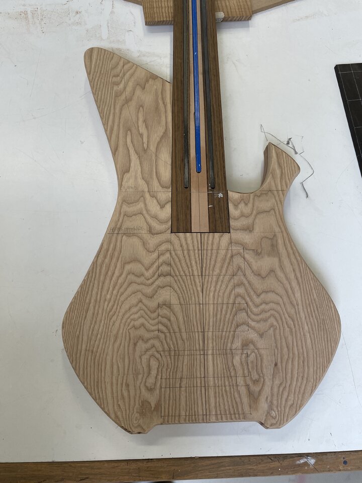

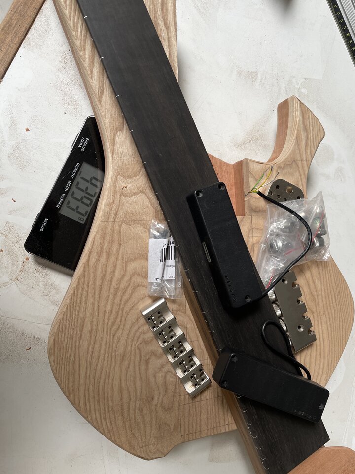

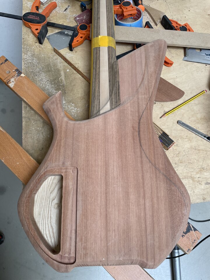

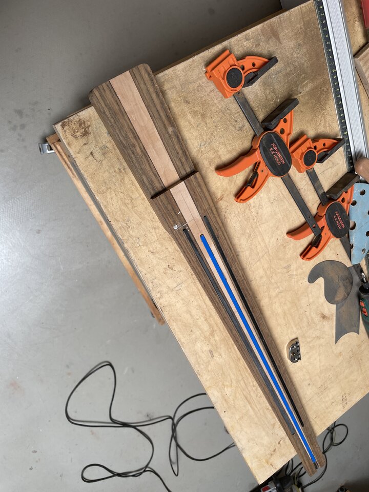

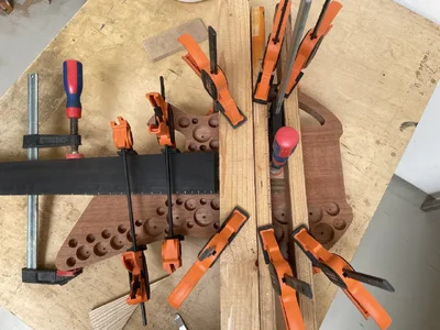

Hier ein Paar Baufotos:
