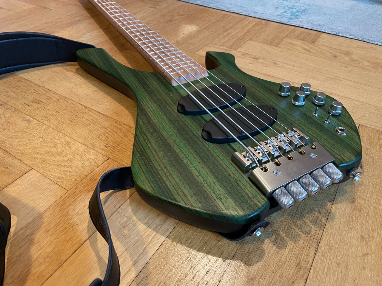

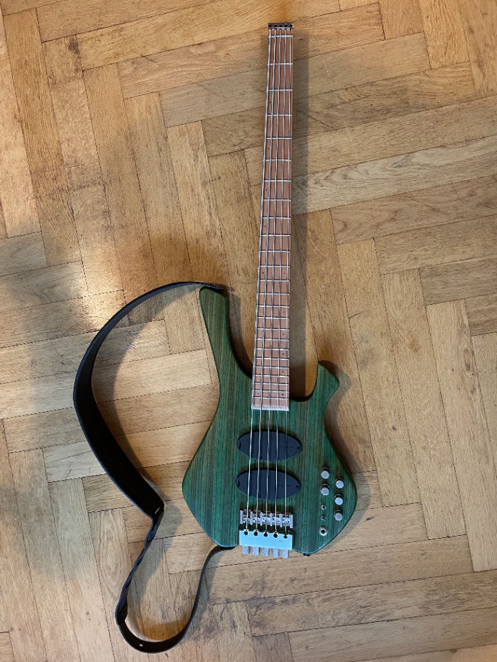

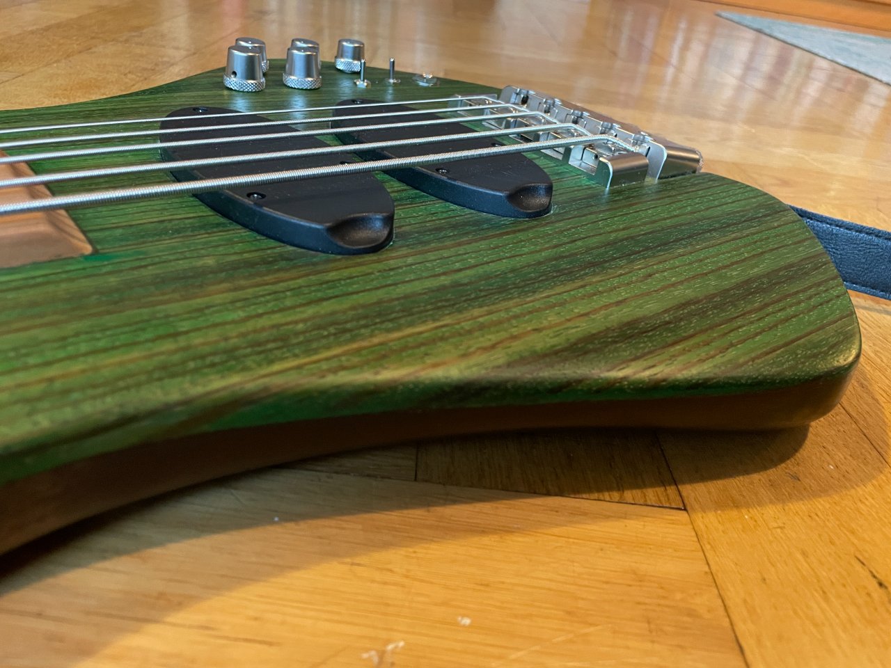

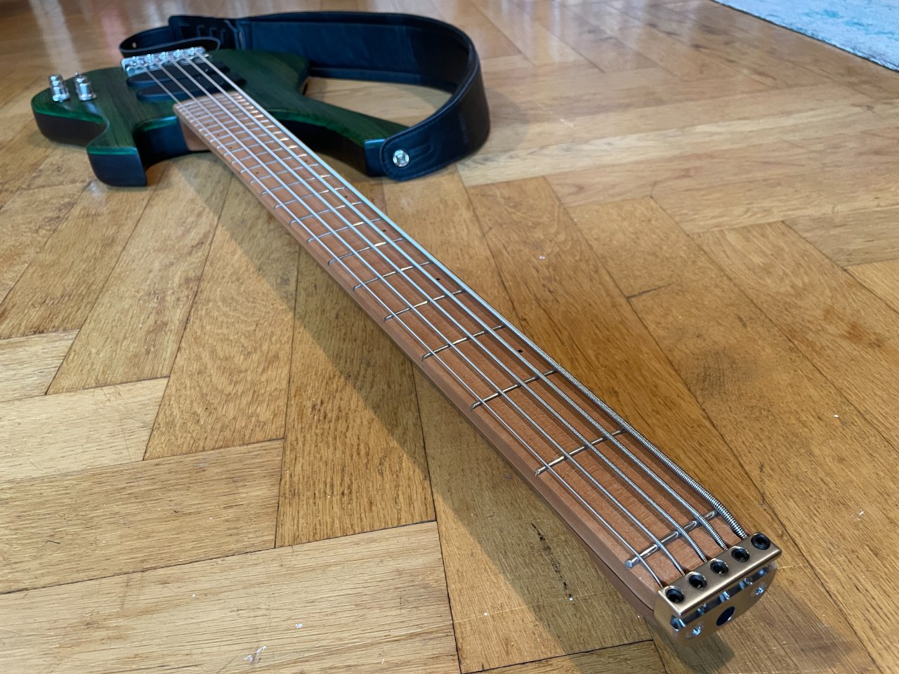

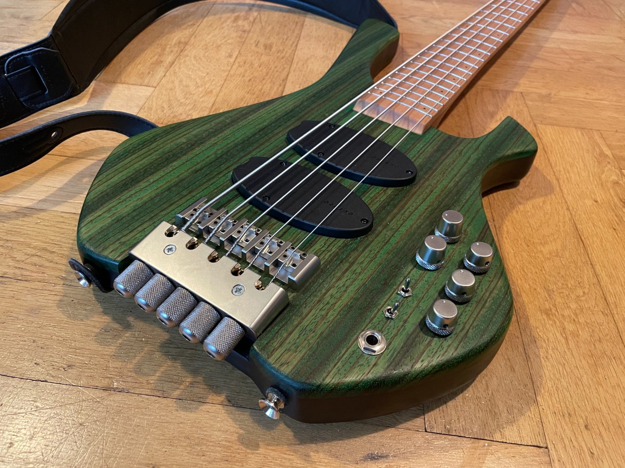

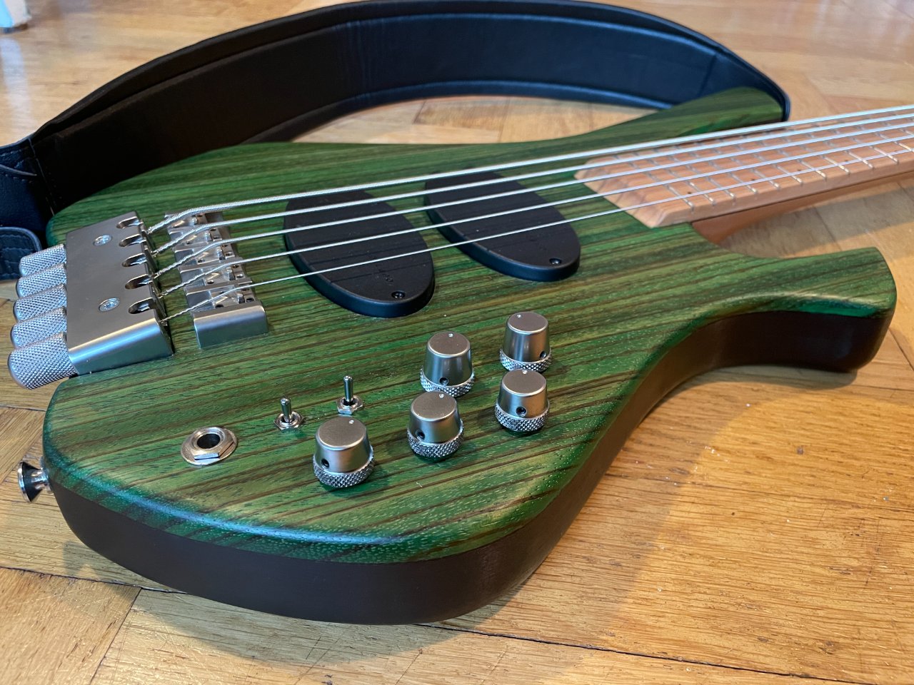

Habe es wieder getan. Nach Nummer 1, 2, 3 und 4 jetzt der geplant letzte Bass, Nummer 5. (Allerdings habe ich mir schon wieder Holz besorgt. Wird also noch weiter gehen.)
Die Specs:
Body: Roterle, gechambert
Bodydecke: Zebrano
Hals: 3 Teile Birne mit Wengefurnier dazwischen
Griffbrett: Birne, Mensur 34", 24 sehr dünne Bünde
Pickups: 2 x DELANO TheXtender HE Pickups
Preamp: DELANO Sonar 3 MS
Hardware: ETS
Gewicht: 3.880g

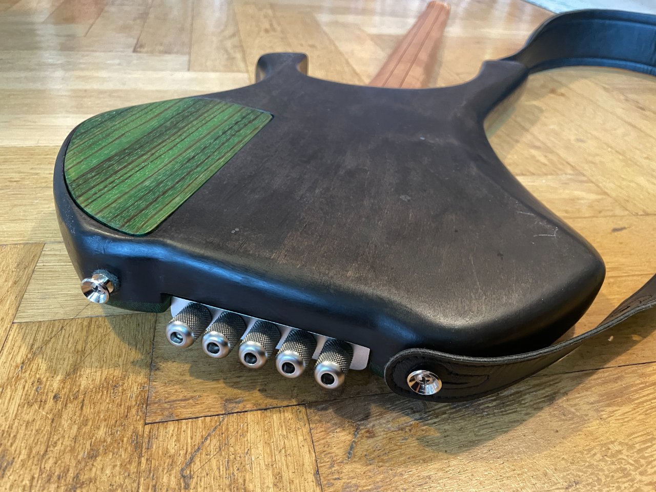

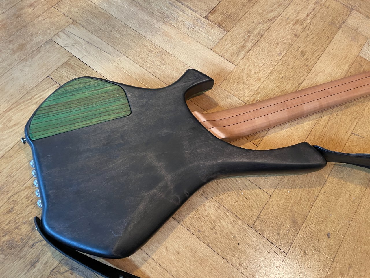

Reschpekt, I like :great:
Bin ja sowieso ein Fan von headless...

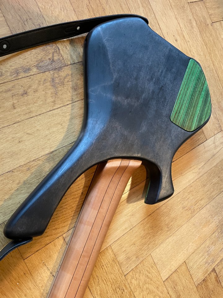

Das mattschwarz auf der Rückseite sieht allerdings irgendwie etwas checkig aus :gruebel:

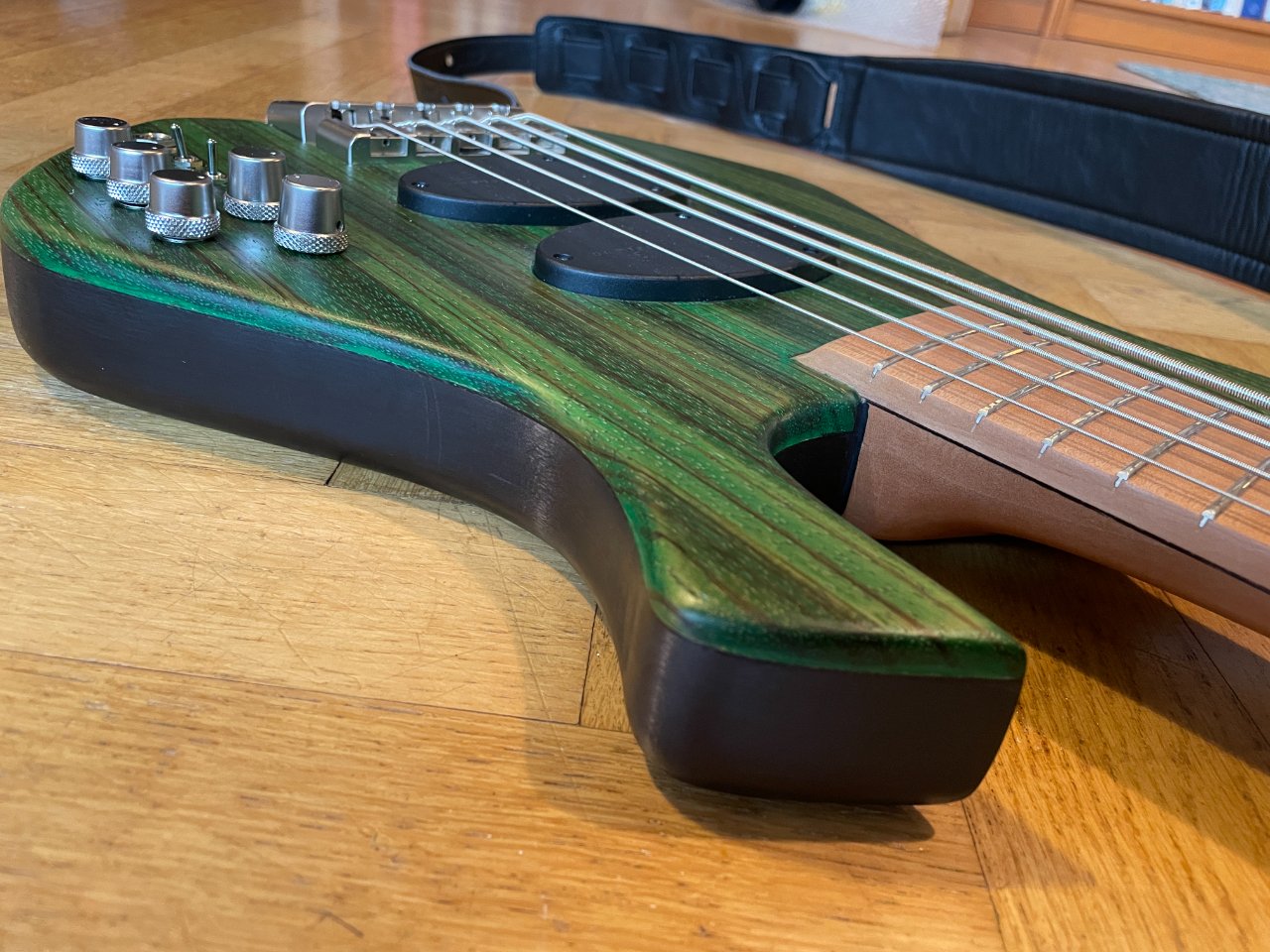

Ich persönlich mag ja größere Radien an den Rändern mehr, damit es nicht so brettmäßig rüberkommt.... aber Geschmackssache.
Wie ist die Oberfläche denn finalisiert?
Reaktionen: icram
Das Dunkelgrau lässt das Holz noch gut durchscheinen. Sieht in echt besser als auf den Fotos aus. Ich finde bei den Ränderradien muss man einen Kompromiss machen. Mit zu runden Radien verliert man etwas die Definition der Form. Auf der Rückseite sind die Radien auch entschieden größer. Die Oberfläche ist wie bei all meinen Bässen mit Stumpfmatt-Lack versiegelt.

Tres chic!
Das erste Mal, dass ich Zebrano gut finde!
Auch die vielen Knöpfe hast Du gut untergebracht, ohne dass es peinlich aussieht!

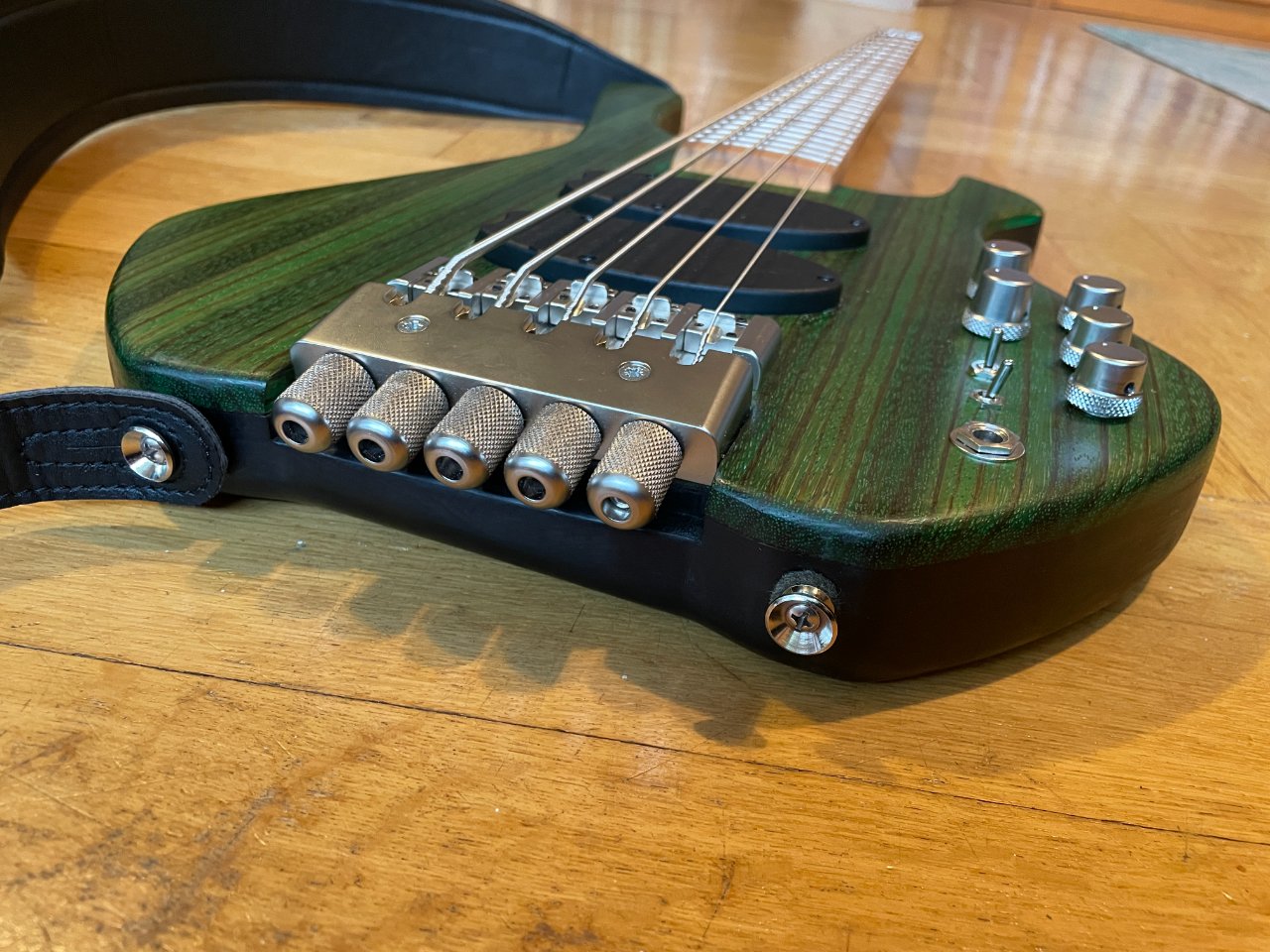

was ist das denn eigentlich für ne Brücke / Mechanik?
Schöner Bass! Das Grün ist richtig cool.
Die Brücke kommt von der deutschen Firma ETS und wird vielfach im Bassbau verwendet. Allerdings ist es schwer daran zu kommen, da sehr lange Lieferzeiten. Bei mir beim letzten mal ein halbes Jahr. Grün auf Zebrano geht gut.
