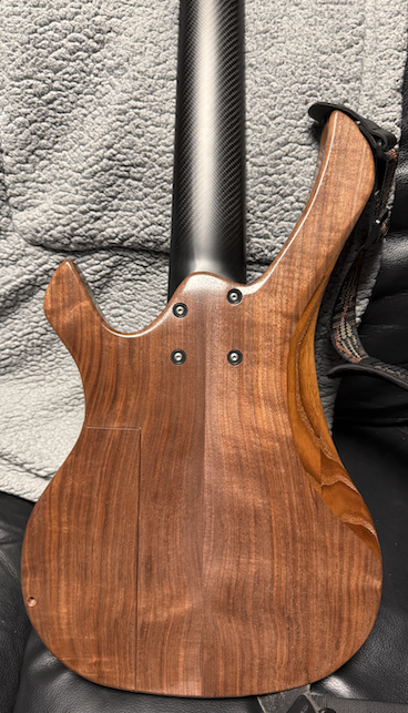

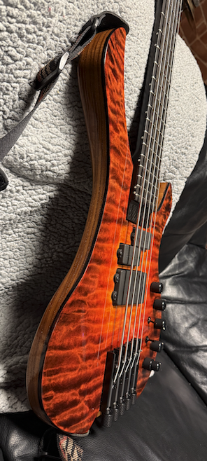

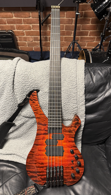

Gerade fertig geworden... selbstbau Headless (außer Hals, das ist gekauft) mit Piezo, MM, Reverse-P. Klingt und spielt viel besser als der Vorganger, Cort Space 5.
Reaktionen: jogurt, Jost Halenta, Bassphalanx und 8 andere
  • #1.066
Wow!
Wo gibt's denn noch Carbon Hälse zu kaufen?
Bogart (SKC) "Slimfast" 5-Saiter -- nicht günstig aber sehr schön zu spielen. Kein Halsstab-justieren war nötig; 2-2.5mm Action 12.Bund, ohne Rasseln auf die Bünde.
Elektronik war aber vielleicht zu viel... es hat gerade gepasst (und das ist nenn sehr großen Elektronikfach).

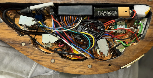

  • Links ist Graphtech Piezo buffer/mixer.
  • Mitte Bartolini 3-band pre (incl. Bridge/Neck Blend)
  • Akku natürlich...
  • 2x Mini-Switch, 1x Piezo/Mag/Beide und 1x MusicMan Parallel/Bridge Single/Series.
  • Volume Poti für Piezo + pull Mid Switch.
  • Ganz rechts DPDT Schalter um "Nur Mags" zum Ausgang zu schalten, falls Akku auf der Bühne ausfällt. (Mag. Pre hat nenn Passiv Modus; Piezo Mixer nicht)
  • Oben drauf, Summing Board für 5x Piezo Bridges.
Ich habe geschwitzt, als ich gemerkt habe, Akku passt nicht rein. Dann etwa 8 Drähte verlängert, um das Piezo Mixer zu versetzen... B) war knapp.
