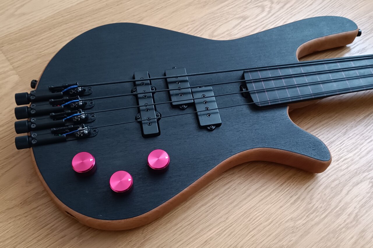

Bisher habe ich Erfahrungen mit Headless- Stimm- mechaniken von ETS und ABM gesammelt.
Die sind beide gut, wenn auch bauartbedingt die Stellknöpfe recht nahe bei einander liegen und sie von Zeit zu Zeit dankbar für Graphit bzw. Teflon sind.
Mit welchen Modellen habt ihr den gute oder auch enttäuschende Erfahrungen gemacht?
Und der Erfindergeist ruht ja auch nicht! Welche pfiffigen und originellen Lösungen kennt ihr denn so?

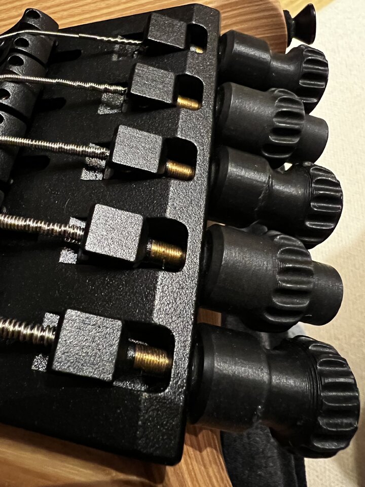

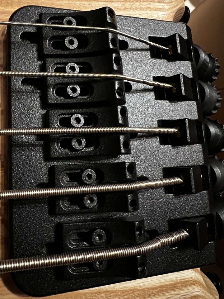

Natürlich die Eigenkonstruktion von LeFay Aber auch hier braucht es doch viel Kraft in den Fingerchen. Muss auch mal wieder Ölen.

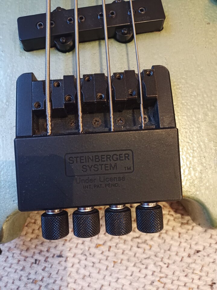

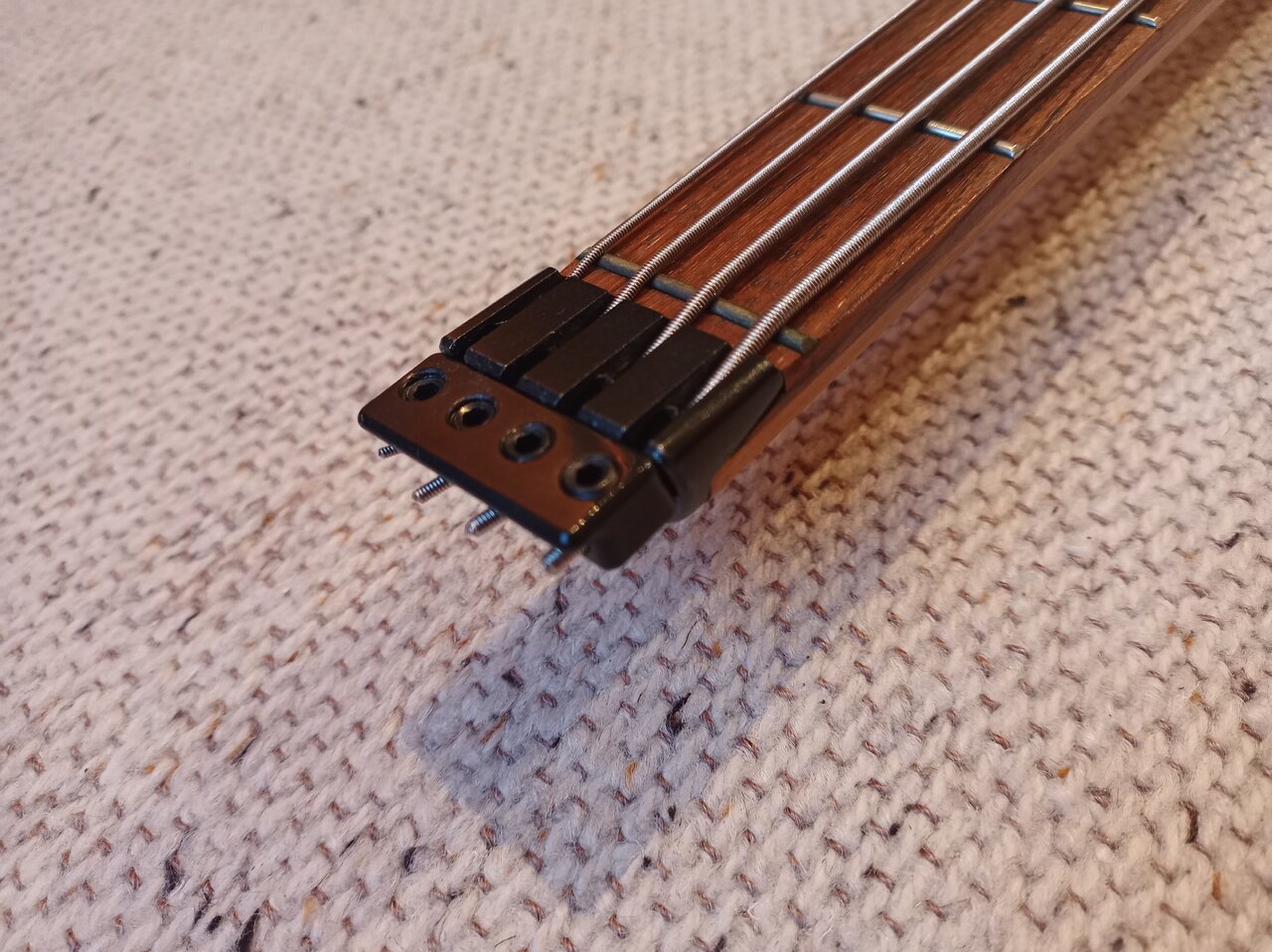

Steinberg Headless Bridge mit Detuner:
Reaktionen: jogurt, Schnaggadu und daphonque

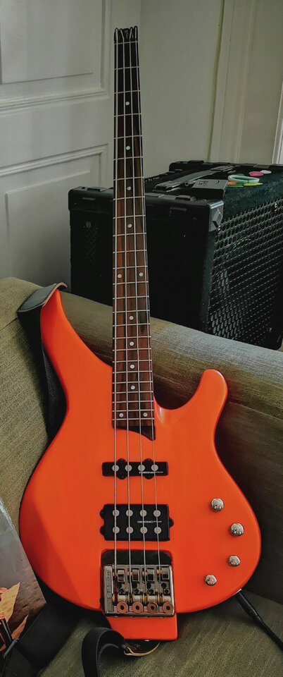

Bei mir kommt dieses Jahr ein Bass mit Riviera Tunern. Bin sehr gespannt, konnte die auf der Guitar Summit mal ausprobieren und war recht angetan.
Reaktionen: jogurt, Bassphalanx, krysh und 5 andere

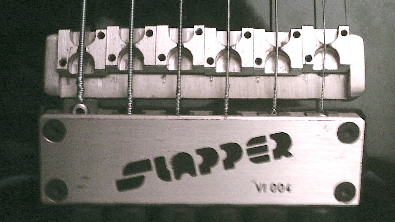

Die Mechaniken von meinem SLAPPER sind von ABM, wenn ich mich recht erinnere,
und die versehen nun seit 35 Jahren klaglos ihren Dienst.

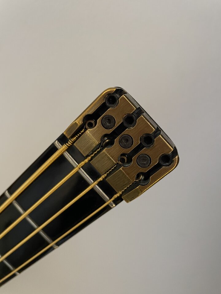

Hohner Jack mit Steinberger Bridge.
Mit Axiallagern getunt, bringt aber nicht sooo viel, da sie sich etwas festsetzen, wenn man lange nicht stimmt. Der Bass ist der stimmstabilste, den ich hab.
Oben hat er die Steinberger Saitenklemme und dadurch endlich Auswahl bei der Saitenwahl
und optisch unauffällig.
Reaktionen: jogurt und Metalfist

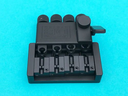

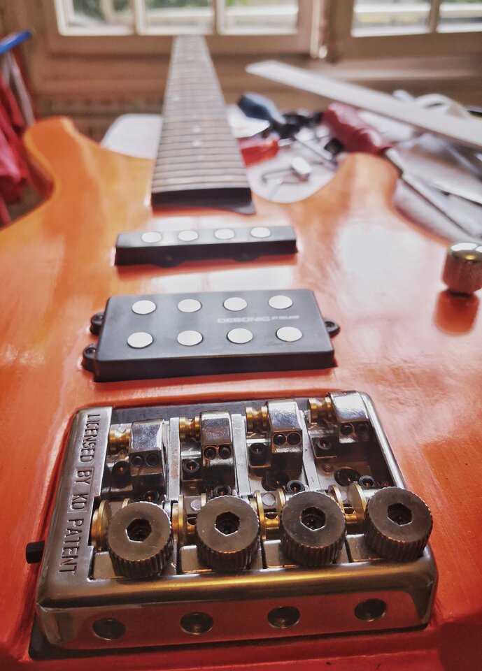

eher schwierig war diese bridge von guyker. sie wurde als travel-bass-bridge auf ebay angeboten. recht massiv und auch stimmstabil. aber die einstellung von saitenhöhe und intonation ist ein gefrickel, da das anpassen der saitenhöhe auch die intonation beinflusst. mit den fingern stimmen geht nur sehr hart, deshalb wird auch eine sechskant-kurbel mitgeliefert. man kann die mittels magnetisierter vertiefung in der brücke versorgen. mit der geht stimmen sehr gut, nur hätte ich im live-betrieb bedenken - möglicherweise verliert oder verlegt man das teil irgendwann im dümmsten moment....
naja, ich habe jetzt ersatz, ebenfalls von guyker - geordert. die haben auch noch eine hipshot-kopie für rund 75.-. ich werde dann berichten, wenn sie da ist.
