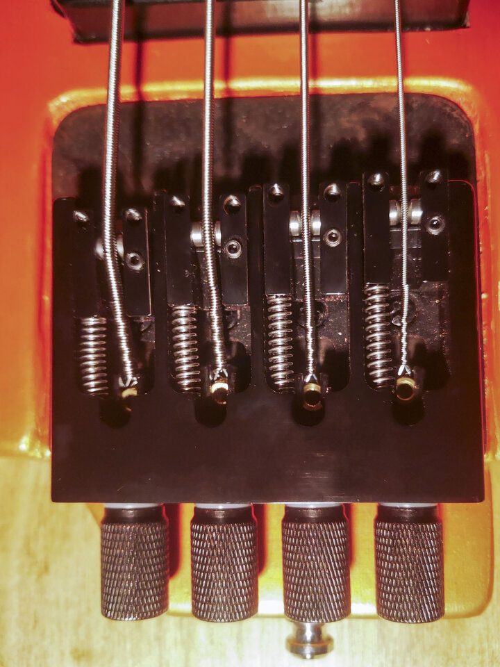

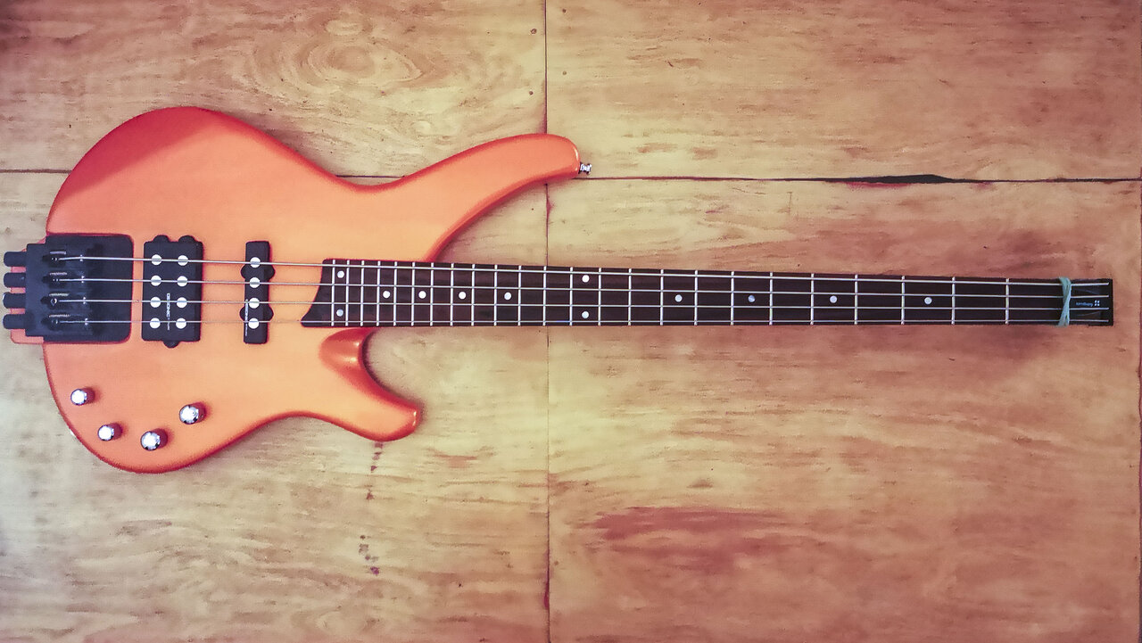

die Hipshot-kopie von guyker ist angekommen und bereits montiert. gegenüber der vorherigen brücke mit der kleinen Kurbel zum stimmen ist das eindeutig ein fortschritt.
auch das einstellen von intonation und saitenhöhe funktioniert tadellos. gemessen am preis von 75.- ist das wirklich eine sehr gute headless-brücke.
der bass ist übrigens ein umgebauter Cort arona mit refinish in metallic orange. wie es so ist - beim nächsten mal würde man das eine oder andere nicht mehr gleich handhaben.
grüsse

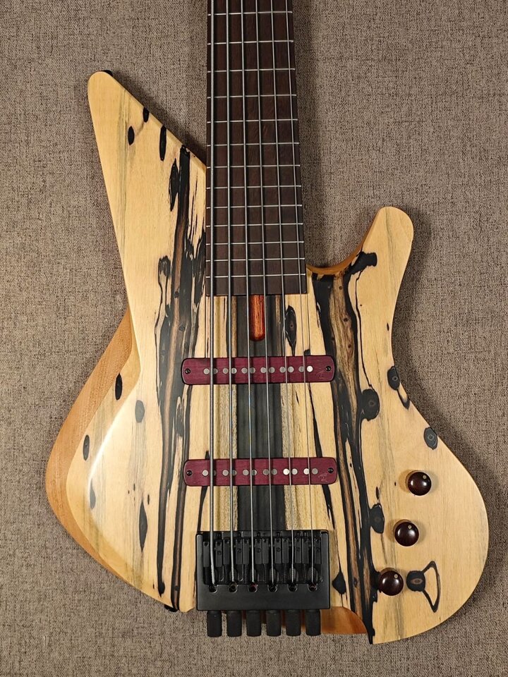

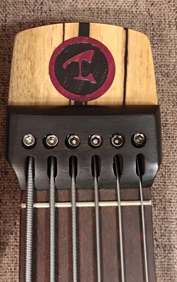

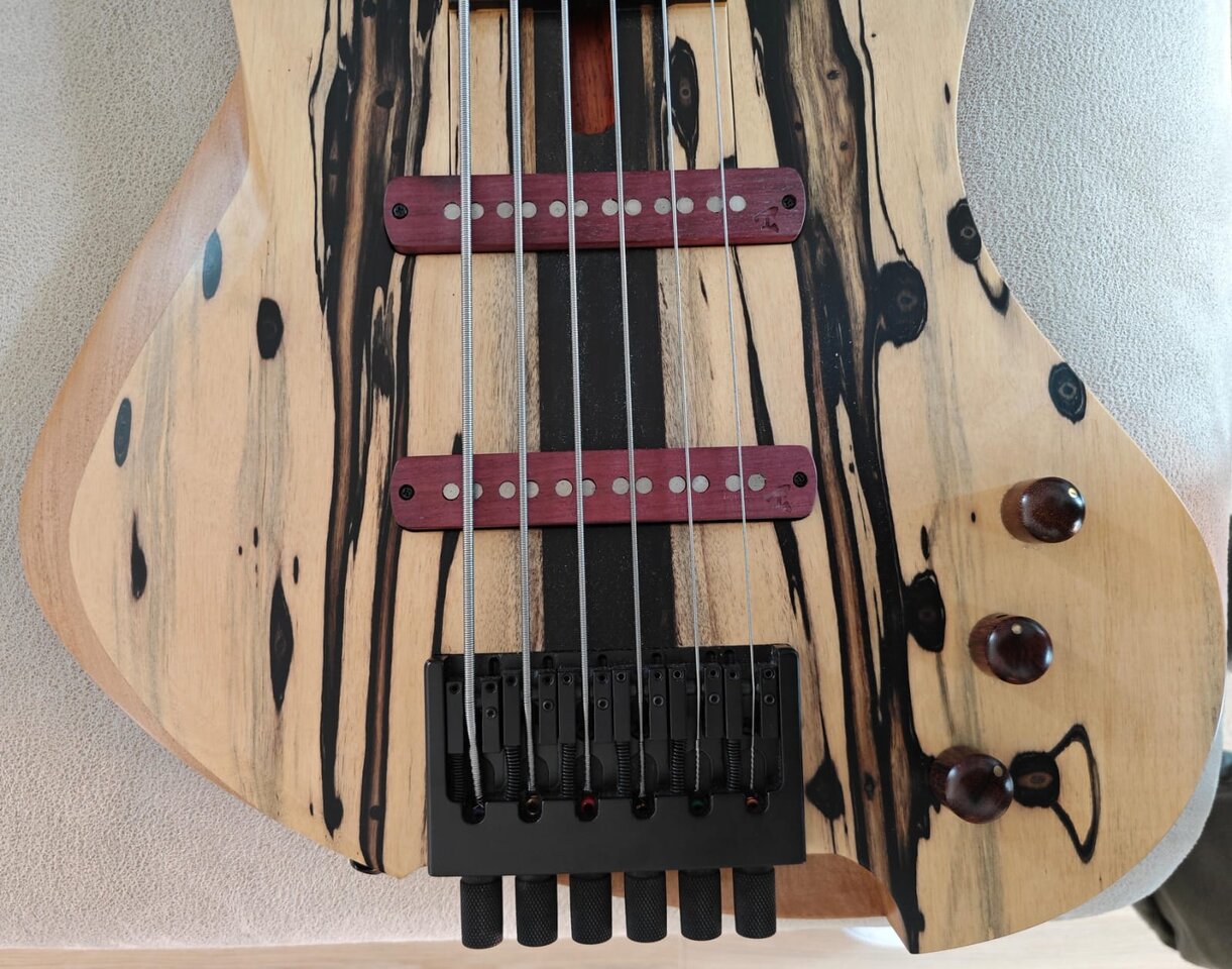

Neben der hier bereits erwähnten Eigenkonstruktion von Le Fay, die ich für state-of-the-art halte, Le Fay und Torillo gehören für mich eh zur Speerspitze europäischer und weltweiter Bassbaukunst, bin ich sehr zufrieden mit der auf meinem Torillo Onyx FCV headless 6 verbauten HipShot Version einer Headless-Brücke. Das Kopfstück dazu hat Tom von Torillo aus ästhetischen Gründen selbst konzipiert und gefertigt. Den Bass spiele ich nun schon eine Weile und alles funktioniert ganz zauberhaft. Geiler Bass btw.
der bass ist übrigens ein umgebauter cort arona mit refinish in metallic orange. wie es so ist - beim nächsten mal würde man das eine oder andere nicht mehr gleich handhaben.
grüsse
hui
Wofür ist die jeweils rechte „untere“ Madenschraube an den Saitenreitern?
es ist, wie es whitewater vermutet. allerdings ist es mit der einstellbarkeit des stringspacings nicht weit her. es geht hier eher um 1 bis 3 zehntelmilimeter...
aber in meinem fall passt das schon.
Ich würde mal raten: die fixiert die seitlich verschiebbarer Saitenauflage, also das Stringspacing.
