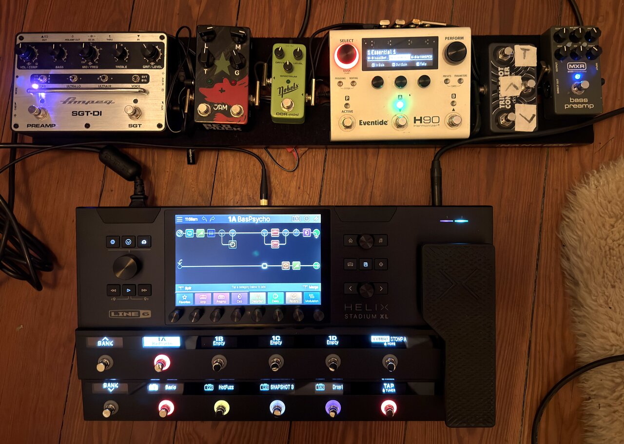

Ich habe es getan. Oben alt unten neu. Bisher nur im Wohnzimmereinsatz. Mit der Band muss ich zu viele eingeübte Sounds bedienen.
Ich bin Helix nicht gewohnt (hatte mal ein M5).
Erster Eindruck: Damit kann man sehr gut arbeiten! Klingt fett und wirklich gut. Das SGT DI wird locker ersetzt.
Ein Eventide ist schwer zu schlagen … ist halt was anderes. Aber die Bedienung und die Möglichkeiten des Stadium sind unfassbar gut.
Also: Ja!
Und wenn man den Preis gegen ein gutes Board mit Netzteil und so zusammenrechnet, kommt es (fast) auf‘s gleiche raus.
Werde sicher mehr berichten… (Bandkollegen freuen sich drauf, dass ich bald die Lightshow im Übungsraum damit umschalte).
