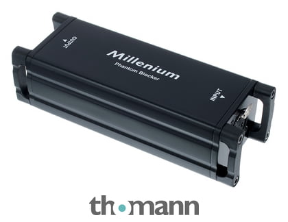

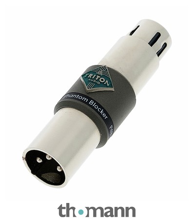

Es gibt auch reine Phantom-Blocker für genau solche Anwendungen

In so einem Fall kann der o.g. Blocker gute Dienste leisten als Lebensversicherung des Geräts.

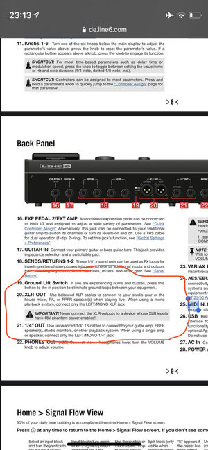

wo steht das in der Anleitung?
Wenn das so ist, dann müsste mein LT längst abgeraucht sein.
Hab schon mehrmals den XLR aus der aktiven DI Box gezogen und gleich an meinem LT angeschlossen.....
Seite 9 der Bedienungsanleitung. Siehe Bild im Anhang. Da frag ich mich halt echt.... Ist nicht besonders Praxistauglich.

Ein Trafosymmetrierter DI ist natürlich besser, aber ein elektronischer DI, der 48V Phatomspannung nicht aushält, ist nichts wert. Dass irgendjemand am FoH irrtümlich die 48V eingeschaltet hat, passiert einfach. Das sollten die elektronischen DIs schon aushalten.
Also Yamaha spricht hier (vermutlich bewusst) nicht von einem “DI out” sondern einem “XLR out”. Das kann ich ja noch nachvollziehen, da ich auf Line oder Mic Level einstellen kann. Technisch hätte es vermutlich zwei XLR Buchsen und zwei Wandler mehr gebraucht, aber ich bleibe dabei: Praxistauglich ist das nicht! Werd dann vermutlich über eine externe DI Box gehen.
