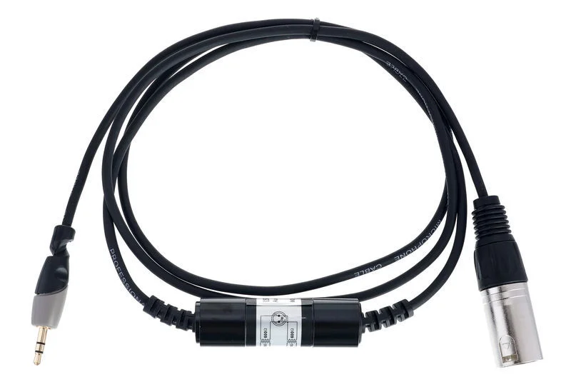

Eigentlich reicht doch ein kleiner Übertrager im Adapterkabel eingeschweisst. Dann hat man eine galvanische Trennung und die Phantomspannung kann nicht mehr schaden. Vielleicht sowas hier:
https://www.thomann.de/de/pro_snake_bxj_101_1.htm
Den Klinkenstecker müsste man natürlich gegen die 6,3mm Version tauschen.
