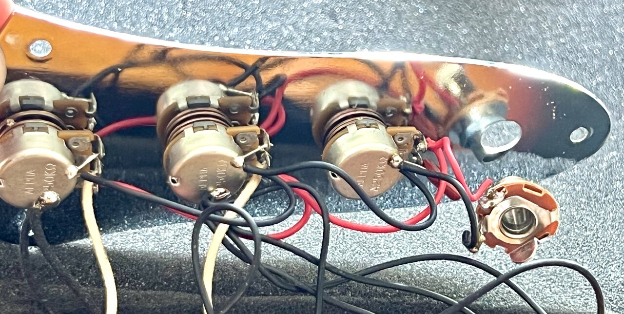

Das wäre ja eigentlich ein Klassiker: Lötstelle kaputt. Ich wackle ein bisschen am Kabel beziehungsweise Stecker, mal brummt es, mal nicht. Am Kabel liegt es nicht, habe mehrere ausprobiert.
Also mal kurz aufschrauben:
Findet jemand den Fehler? Sieht doch gut aus.
Was macht man da? Die Kabel an der Buchse abmachen und neu löten?

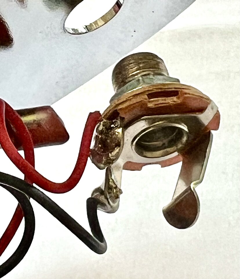

Die einfachste Fehlerursache ist die Buchse selbst, das ist Neandertal-Mechanik. Ich verwende wegen der doppelten Masseverbindung immer entweder Stereo-Buchsen oder PureTone.

Die Auflagefläche der Buchse und Kontaktfläche der Platte reinigen. Die Buchse mit neuen Kabeln per Anlöten verbinden.

Also du meinst, die Buchse selbst könnte defekt sein?
Ja, durch das Ein- und Ausstecken können die Buchsen schon mit der Zeit fehleranfällig werden. Nimm das Angebot von @Wolfrat und testet es aus.

Die ist okay, möglicherweise saß sie etwas verdreht drin oder war schmutzig, sie haben sie raus gebaut, mit Metallwolle und einem Spray ent-oxidiert, neu eingebaut und nun ist gut.
