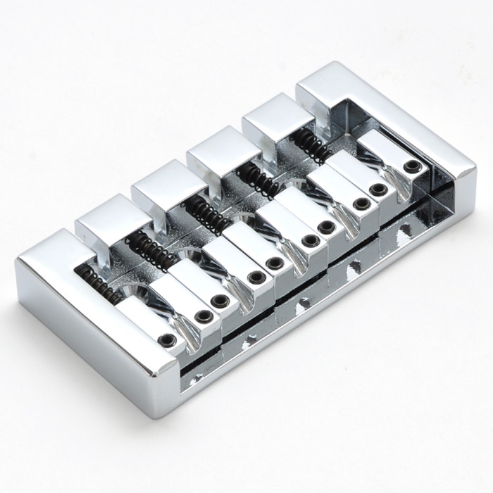

Schaller 3D-5
Badass V, immer mal wieder gebraucht zu kriegen, aber teuer und schlecht einzustellen, was die Oktavreinheit angeht?!?
Omega
Hipshot Kickass
ETS Tuning Fork
Was vergessen?
Bin gespannt auf eure Antworten, Peter
Würde mir gefallen, ist aber nicht schwarz genug :bier:
teuer ja, aber schlecht einzustellen finde ich die nicht. Wie kommst du drauf?
Ich glaube auf Talkbass stand, die Auflagefläche bei den Saitenreitern sei so groß, dass man die Oktavreinheit nur schwer einstellen kann.
Und die Omegas sehen genauso aus aus kosten aber nur ein Drittel bis die Hälfte.
Wird da eventuell nur der Badass-Schriftzug bezahlt?

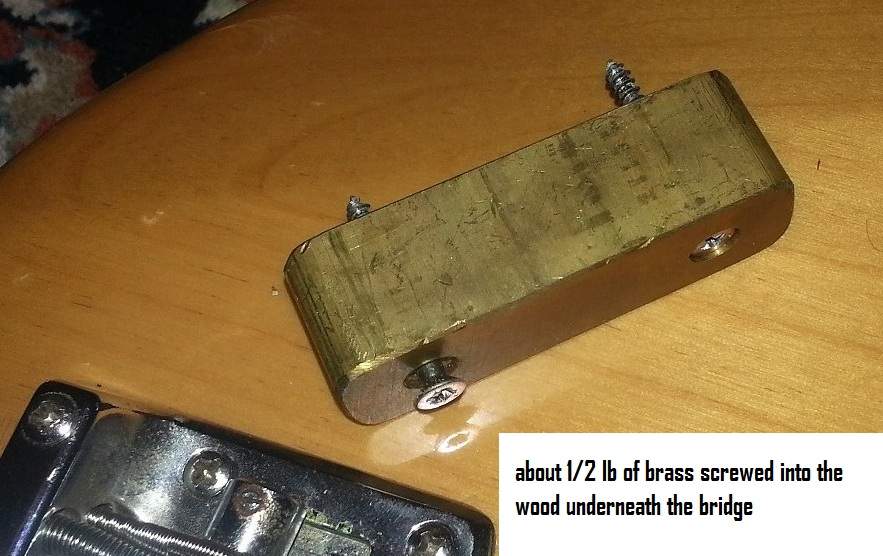

Du kannst auch unter der brücke etwas ballast
verstecken, so wie das bei einigen alten
Yamahas in den 70er-80er jahren gemacht wurde -
messingblock :
Reaktionen: Bassman135, nichtmehrhier, Cadfael und eine weitere Person
Die Badass werden nicht mehr hergestellt.
Und möglicherweise ist da auch ein Patent oder sowas abgelaufen - jedenfalls sind die Omega ziemlich genaue Kopien.

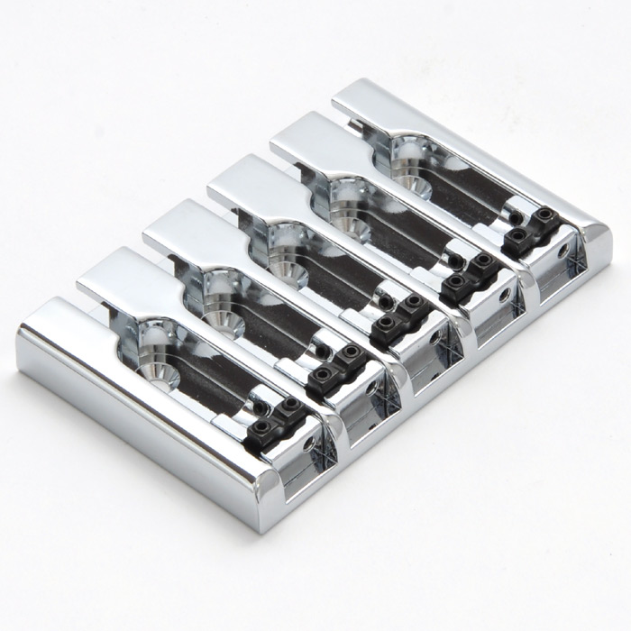

Babicz ist ja aus Alu und entsprechend nur etwas über 100g schwer, es gibt oder gab wohl auch eine Messing-Variante, auch hier konnte ich zu Preis/Gewicht nichts finden. Sollen sehr klasse Brücken sein, aber optisch gefallen sie mir gar nicht.
Ballast unter der Brücke kenne ich von Alembic, aber dann müssen Holzarbeiten gemacht werden, die ich selber nicht ausführen kann. Dann könnte ich bequemenrweise auch zur ABM greufen.
Einer meiner Favouriten wegen der Optik und der Möglichkeit des Saiten-Einhängens wäre - nach dem heutigen Stand der Dinge - die Hipshot A-Style, die es auch aus Messing gibt, Gewicht und Preise werde ich mal erfragen.
Noch im Rennen: Schaller 3D-5 mit 275g und Hipshot Kickass mit 295g.
Hat jemand Erfahrungen mit einer oder mehreren der letzten drei Brücken gemacht?

Gewicht (Weight) Omega Bass Bridge 5-string black mit Schrauben (with screws): 309g
