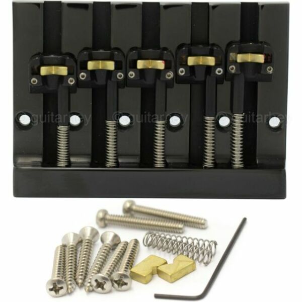

Kannst du ein Gegengewicht nicht auch im E-Fach unterbringen???
Die Bridge muss schwarz sein??
An 2 Fendern habe ich jetzt die Gotoh 201 B 4 die es auch als 5er gibt. Die Entstellmöglichkeiten sind bei der Gotoh besser gewessen als z.B der 7ender High Mass ( plus weitere Details ).
Ansonsten hatte ich mit Hipshot gute Erfahrungen an meinem Cort A5 gemacht.
Was wäre hiermit?

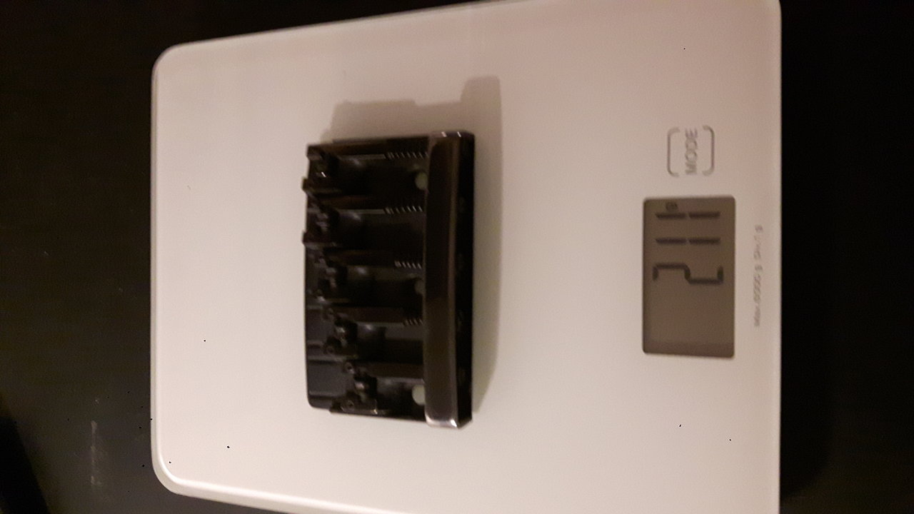

Schaller, schwarz, 211g, 5-Saiter
wenn du sie willst, PN an mich.:bier:
  • #31
Ich habe schon die Hipshot bestellt :bier:
Aber danke!
