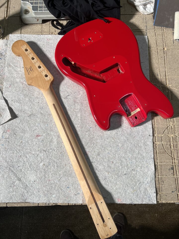

ich baue aktuell einen Squier Bronco um.
Farbe, Tonabnehmer und Pickguard sind schon entschieden oder bestellt. (weiß jemand, wo ich einen Musicmaster Pickguard in creme herbekomme?)

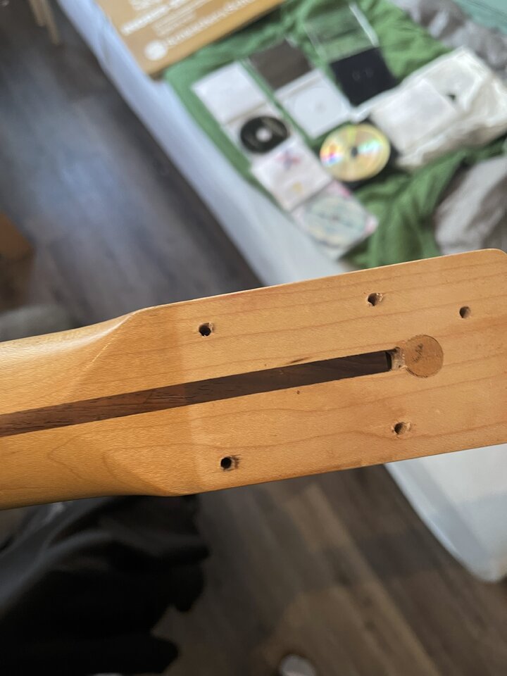

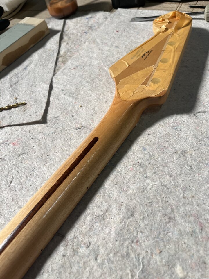

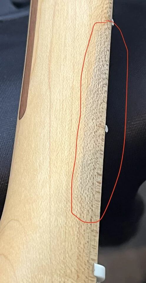

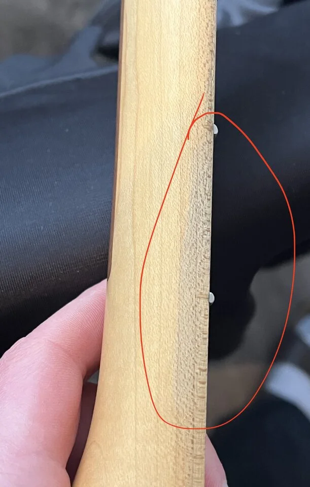

Auf dem Hals gibt es einige dunkle,schmutzige Stellen(siehe Bilder unten.3te Bild,damit man das Finish sieht). Diese Stellen wirken, als wäre dort auch das Finish ab.
Jetzt frage ich mich, ob ich diese Stellen einzeln überarbeiten kann oder das Finish des Halses entfernen sollte und ganz neu behandeln sollte (Ich bin grundlegend Fan von Öl/wax Hälsen)
Wenn ich es entfernen muss, dann wie?
Ihr wärt mir eine große Hilfe und danke schonmal.

Gude Flabsi,
für den Neck wäre das mein Tip den komplett zu bearbeiten, habe da gute Erfahrungen mit dem George Forester Kit gemacht:
Die Stelle schaut aber ein bisschen so aus als wäre die Maserung anders, oder? Schaut relativ ähnlich wie das aufgeleimte Griffbrett aus.
Wenn es das Pickguard in deiner Wunschfarbe nicht gibt, wäre mein Tip eins anfertigen zu lassen. Einfach das originale hinschicken und eine Kopie anfertigen lassen.
IST denn da das Finish ab? Oder ist das Holz unter dem Finish einfach andersfarbig/verschmutzt?
Für mich sieht es aus, als wäre dort Schmutz und wirklich schwarzer Schmutz in den Poren. Ich versuche morgen mal ein nähgeres Fotos zu machen.
Was wären denn der TIpp, wenn es im Holz ist? Dann alles ab und neu behandeln?

An Deiner Stelle würde ich das alte Finish mit einer Ziehklinge entfernen und danach das Finish meiner Wahl aufziehen.
Leinölfirnis wird natürlich funktionieren, braucht aber ziemlich lang zum aushärten. Aber wenn Du damit umgehen kannst und das passt - no Problem.
Ja, runterschleifen oder Ziehklinge. Dann wässern, trocknen lassen, nochmal sanft überschleifen (bis 400 genügt imho). Ich nutze das Öl/Wachs-Set von Rockinger, was aber auch nichts anderes ist als Leinöl mit Wachspartikeln.
Aber ganz ehrlich: Ich würde das so lassen, hat ein wenig Vintage-Touch, ist aber letztendlich Geschmackssache...

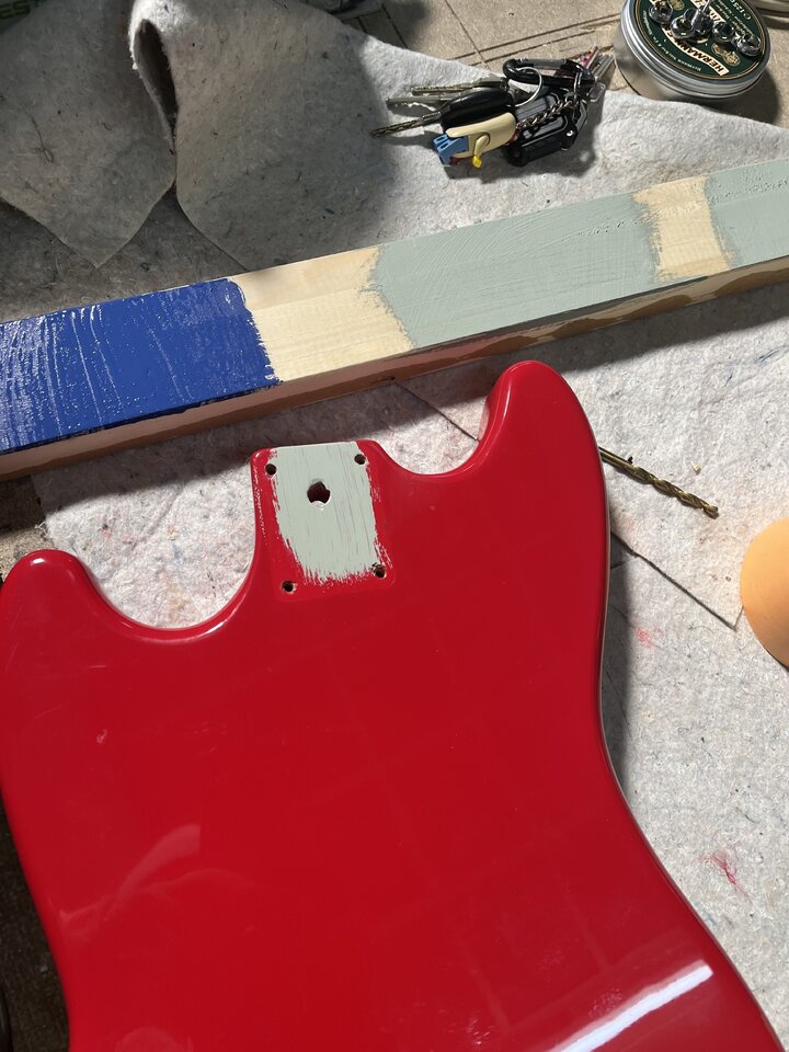

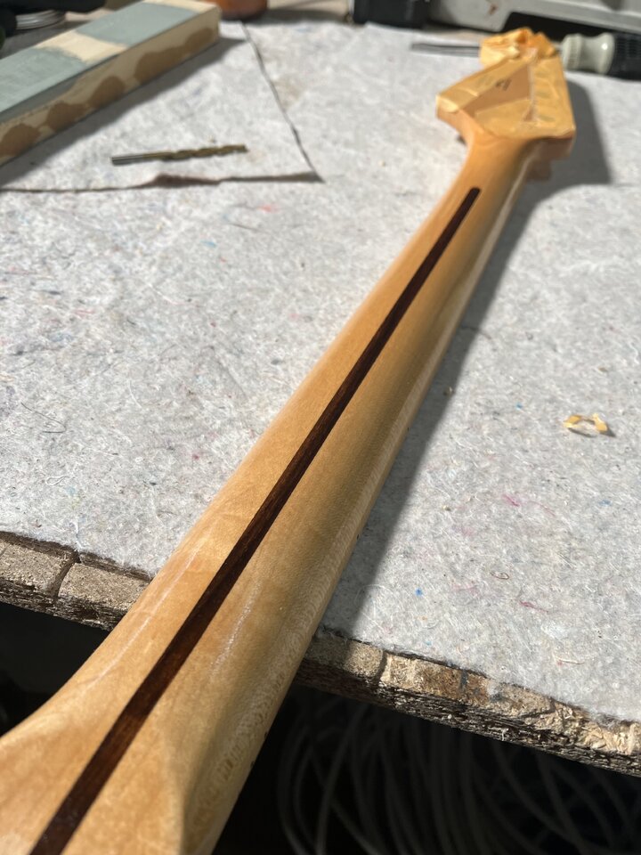

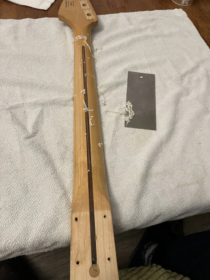

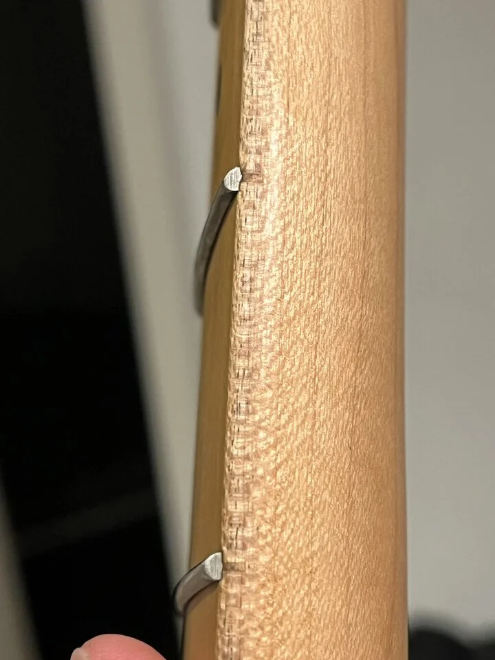

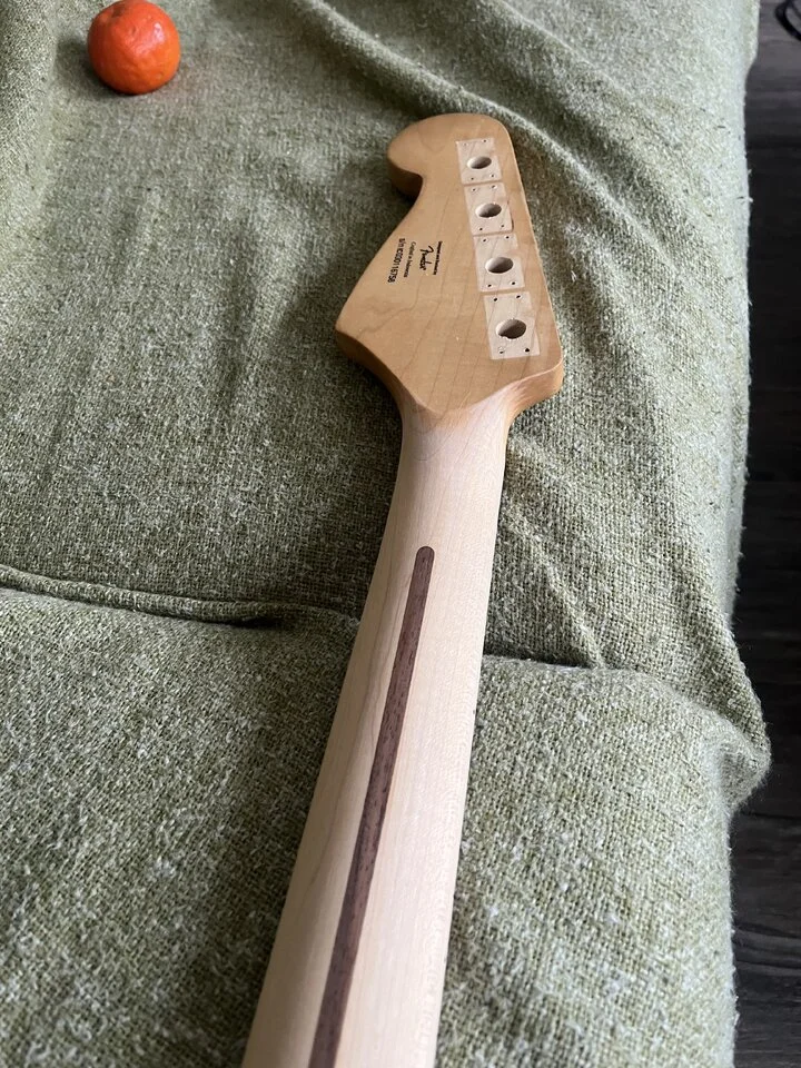

Also die Zeihklinge war ein super Tipp. Hat wirklich gut funktionier, auch wenn ich eine leichte Verletzung in Kauf nehmen musste (echt verdammt scharf das Teil). Ich habe mich dazu entschieden, vorerst nur die Rückseite des Halses zu Ölen. Ich dachte für das erste Projekt in dieser Richtung sollte dies reichen.
Dann habe ich den Hals nochmal mit 200 und 400 Schelifpapier abgeschliffen und die ersten zwei Schichten Öl drauf getan.
Diese lasse ich jetzt über Nacht trocknen und werde sie dann nochmal zurück schleifen und den Vorgang wiederholen.
Jetzt ist der Body die große Frage. Ich habe eine hochdeckende Kreidefrabe (grau) für Möbel, die ich nutzen möchte. Normalerweise kann man diese direkt über Lack streichen. Ich überlege aber, ob es doch Sinn machen würde den Body zu entlacken. Habt ihr Tipps, wie das am besten funktioniert oder soll ich es lieber sein lassen.
Die Kopfplatte ist übrigens abgeklebt, weil ich ein matching headstock machen möchte :-)
Danke schonmal für die guten Tipps und ich halte euch auf dem Laufenden.
