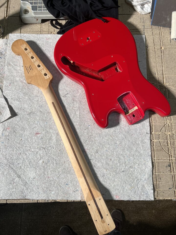

Jetzt ist der Body die große Frage. Ich habe eine hochdeckende Kreidefrabe (grau) für Möbel, die ich nutzen möchte. Normalerweise kann man diese direkt über Lack streichen. Ich überlege aber, ob es doch Sinn machen würde den Body zu entlacken. Habt ihr Tipps, wie das am besten funktioniert oder soll ich es lieber sein lassen.
Die Kopfplatte ist übrigens abgeklebt, weil ich ein matching headstock machen möchte :-)
Anhang anzeigen 769662Anhang anzeigen 769661
Kreidefarbe, die man mit einem Pinsel o.ähnl. auftragen muss? Das wird mit ziemlicher Sicherheit gruselig aussehen. Falls Du dennoch nicht die Finger davon lassen willst: erstmal den bestehenden Lack rundum mit 320er oder 400er Papier anschleifen und danach mit Aceton reinigen. Als dünnen und einfach zu verarbeitenden Haftgrund kann ich Schellack empfehlen. Da kann man dann draufpinseln, auch wenn eine ordentlich Lackierung gesprüht wird.
Das sieht natürlch ein Geigenbauer ganz anders.
Was genau ist denn eine ordentliche Lackierung?
