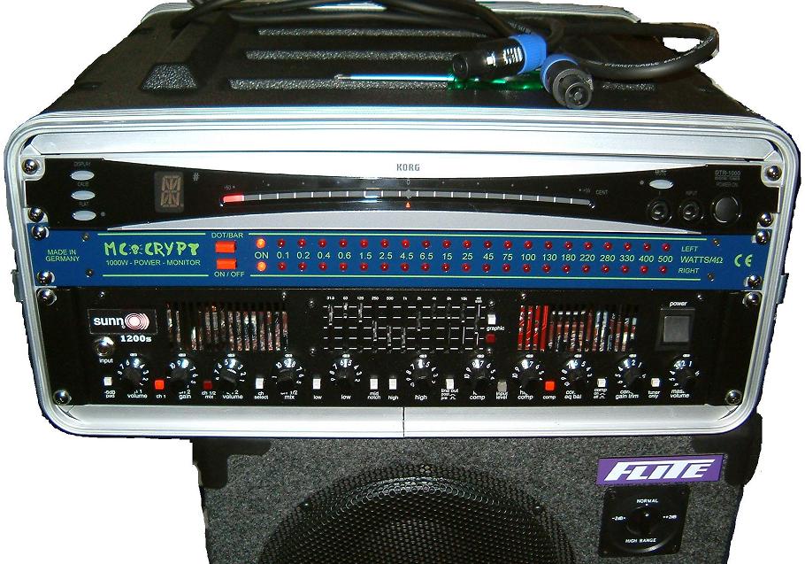

Ist eine Leistungsanzeige. Dann sehe ich wieviel Watt ich auf die Lautsprecher jage. Das menschliche Gehör ist da nicht zuverlässig, da es bei Überlastung schnell unempfindlicher wird. Damit kontroliere ich, daß ich nicht zu laut werde und auch nicht mein Equipment beschädige.
Technisch ist das ein Voltmeter. Da man aus Spannung und (in diesem Fall "konstantem") Widerstand die Leistung berechnen kann, ist die Skala auf der LED-Kette in W RMS (an 4 Ohm) angegeben.
P = U * I, I = U /R => P = U² / R => U = Wurzel (P * R)
Bei einer Leistung von 500 W RMS an 4 Ohm bedeutetet das: 44,72 V
Naja, so genau ist die Anzeige natürlich nicht, aber sie liefert einen guten Anhaltspunkt.
Ein Bild davon findest Du hier (oberstes Teil im Rack):
http://www.bassbacke.de/maingear.htm
Hier noch ein etwas größeres Bild eines alten Racks:
http://www.bassbacke.de/bitmap/bass-rack.jpg
Da ist das Wattmeter in der "Mitte". [:D]
Muß man nicht haben, ich fühle mich aber wesentlich wohler damit. [;-)]
Leider ist das Teil nicht mehr zu haben, jedenfalls nicht mehr von Conrad.
