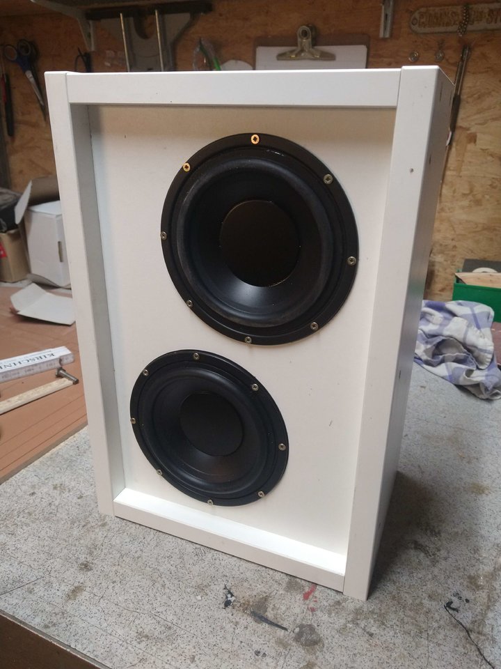

Na, geht doch! :-P
Also, ich war mal kurz drüben und habe den Sabbat geschändet - Meine Frau war derweil in der Kirche; ich hoffe, dass das wieder etwas ausgleicht. :o)
Ich habe jetzt ein geschlossenes Gehäuse mit einer verschiebbaren Rückwand zusammengezimmert. Damit kann ich das Volumen variieren, und werde das dann ausmessen für die endgültige Version. Hinten ist ein altes Anschlussfeld vom Recycling - alles nur provisorisch:
Im Moment habe ich nur den kleinen Bastard im Haus. Der ist vong Optik wing zu groß...
Aber das klingt schon mal richtig gut und definitiv über Zimmer-Lautstärke. Sehr grundbassig massiv, die Höhen wären für die Slapper unter uns wohl zu wenig - das war ja zu erwarten - aber für meinen Oldschool-Geschmack absolut ausreichend.
Das Ganze hat zwei mittelgroße Pfeifchen gedauert und drei mal auf den Rauchmelder drücken. :rofl:
Macht Spass! Heute Abend mehr... :hat:

Erste Erfahrung:
Mir gefällt (mit dem kleinen Bastard) der Sound bässer, wenn ich ein geringeres Volumen habe - Tiefbassdröhn ist nicht so meines, deshalb nutze ich in der Probe auch konsequent den Vong. Da ist die verschiebbare Rückwand genial. Nachteil: beim Abrocken ist sie mir raus geflogen...:O! Bin aber schon mal ziemlich glücklich.
Eigentlich muss eine Box ja schwarz, oder? Mir gefällt aber das zufällige Weiß aber schon sehr gut...
Vielleicht mache ich das Endprodukt ja auch weiß, mit schwarz gebeizten Multiplex-Kanten? Dabei eine schwarze Schallwand (wegen der schwarzen Speaker) und einen bunt bezogenen Stoffrahmen, wie beim Hirschfelder. :gruebel:
Was meint Ihr?

  • #31
Schwarze Speake in weißer Schallwand kommen doch gut (finde ich).
