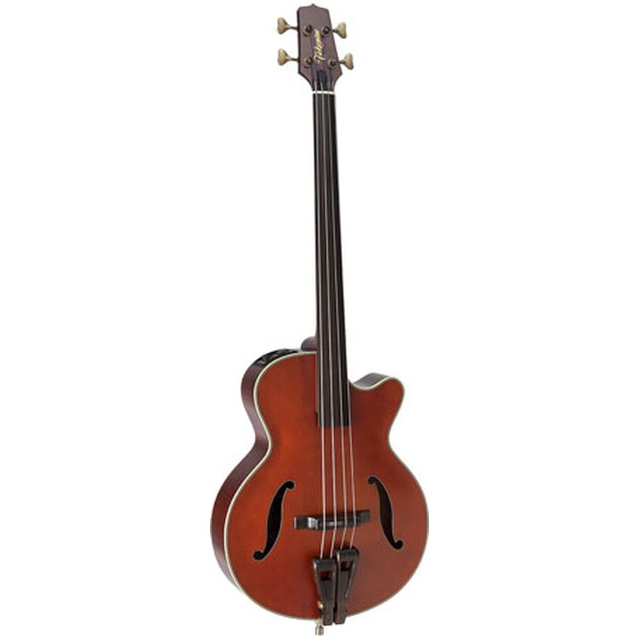

Was ist eigentlich von dem Gerät zu halten?
Akustisch vermtl nicht die Offenbarung?
Ich fand den immer geil habs aber noch nie ausprobiert? Es gibt aber ein paar Aufnahmen dort klingt der sehr seriös.🤔🍻
Reaktionen: kurvenfreak und Chuck
  • #70
Da kann vielleicht @franzmann was zu erzählen?

Der TB10 (ich hatte den B10-anderer Preamp) ist nicht nur optisch ein Leckerbissen. Streichen und Upright ist zwar möglich aber nicht seine Stärke. Mit White Nylon ein abolut toller Sound bei grandioser Bespielbarkeit!
Reaktionen: jogurt und Gast86117
  • #74
es ist es mein hauptinstrument seit bald 30 jahre.
akustisch reicht es zum üben, mehr nicht.
sonnst irgendwo zwischen e- und kontrabass angesiedelt (spiele auch beide)
der kräftiger hals macht in der senkrechte position total sinn.
wagerecht spiele ich den nicht, ich finde es nicht ergonomisch.
für mich der perfekte kompromiss.
ymmv.
ps: konkrete fragen werden gerne beantwortet.
Reaktionen: Chuck und Gast86117

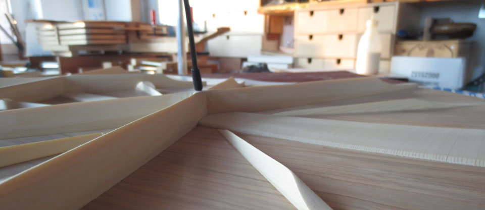

Weil es ganz gut passt, ich bin zufällig über Jens Schönitz gestolpert, ein Gitarrenbauer, der auch interessante Bässe baut:
Reaktionen: walp, beate und EADG
