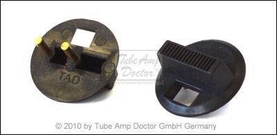

Moin zusammen,
ich habe hier über die Kleinanzeigen einen alten Hiwatt DR103 erstanden. Für die Spannung und die Impedanz haben die ja diese Stecker (https://hiwatt.org/vsel.html).
Für die Impendanz fehlt leider der originale Stecker, stattdessen ist es mit einer Metallklammer behelfsmäßig geregelt. Weiß wer, wo man dieses Teil heutzutage noch auftreiben könnte?
Ansonsten fehlt noch das Backpanel. Das würde ich mir eventuell selbst bauen, es sei denn jemand hat eine Ahnung, wo man dafür Ersatz bekommt.
Grüße
Johannes

Der Jumper für die Impedanz istg baugleich mit dem für die Netzspannung. Also entweder nimmst du den und lässt, wie @mucbass56 schon vorgeschlagen hat, die Netzspannungsanpassung intern fest verdrahten. Oder du fragst mal bei den üblichen Verdächtigen: Tube Amp Doctor, Tube Town, Sound Clinic oder vielleicht hast du sogar einen Amp Tech in deiner Nähe?
P.S.: ein Back Panel kann Dirk (Tube Town) dir bestimmt maßanfertigen.

Nicht drum herum labern einfach da kaufen:

Dann wäre aber der Vorschlag, die Spannung fest und sicher einzustellen, z.B. mit ner Wago-Klemme, die man auch wieder öffnen kann, wohl der pragmatischste. Wenn man gurgelt (nach hiwatt voltage selector), sieht man, dass sie regelmäßig zu fehel scheinen, dass es so gut wie keine gibt, und dass man sich meistens auf diese Weise beholfen hatte.
Die aufwendige Lösung wäre eine Drahtbrücke wie die von Mark Huss beschriebene in einen gedruckten Knopf einzusetzen oder sich so ein Ding aus Epoxidharz zu gießen.
  • #20
Da ist doch ne Menge zusammen gekommen. Die Spannung fest verdrahten (lassen) möchte ich eher nicht. Beates Vorschlag find ich gut (Drahtbrücke in Knopf). Zugriff auf einen 3D Drucker habe ich und modellieren kann ich das auch. Habe gestern noch neue Griffe für meinen Backofen gedruckt, weiß nicht wie ich da nicht selbst drauf gekommen bin...
