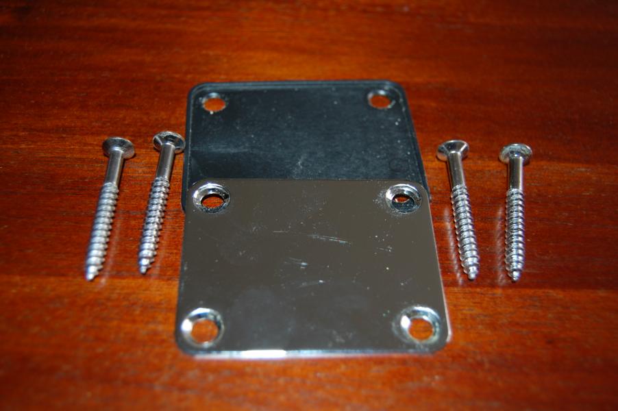

Hai Leute,

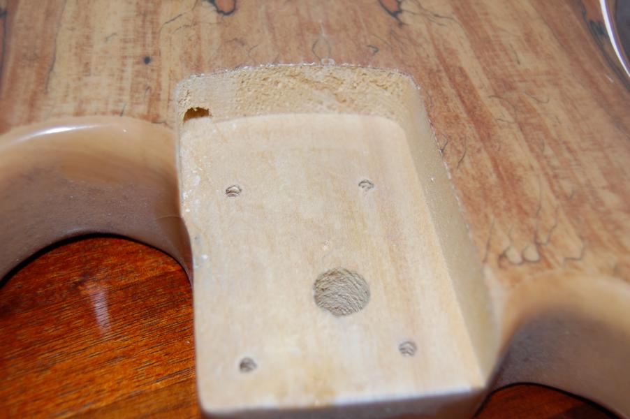

hab den HK mal zerlegt und die Eindrücker mittels Bilder festgehalten.
Anfang, nochmal durchfotografieren damit ich weiß was wohuin gehört :-)
Teil zwei

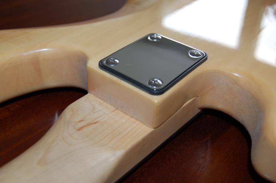

So wenn jemand fragen hat, schau ma mal ob wir klarheit reinbekommen.

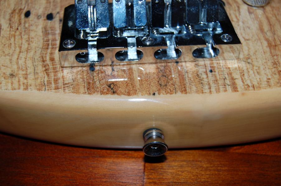

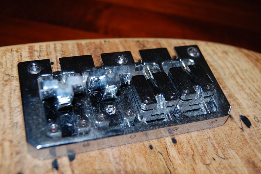

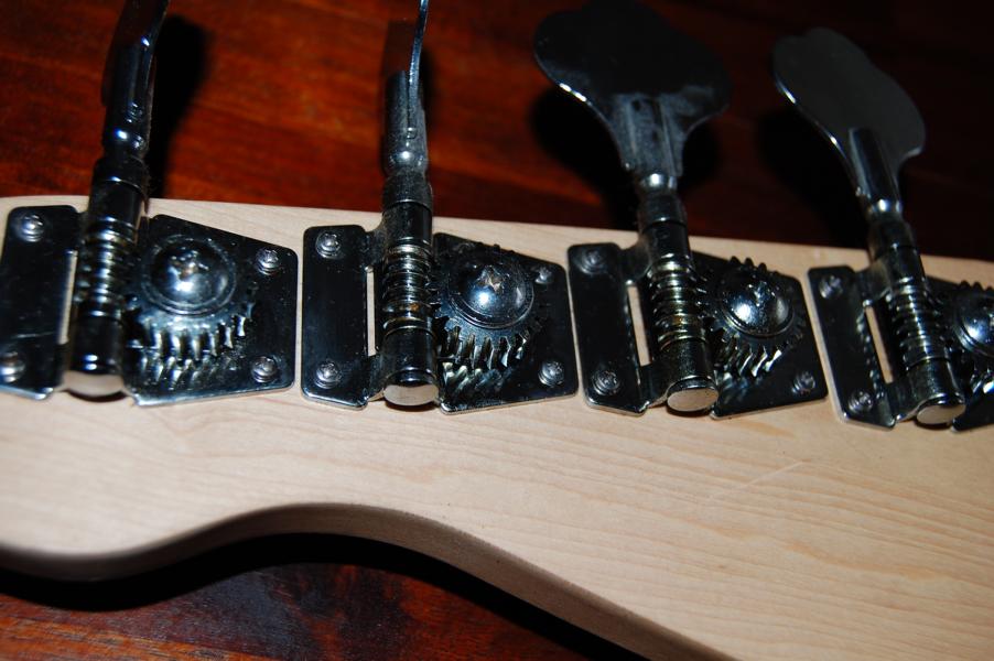

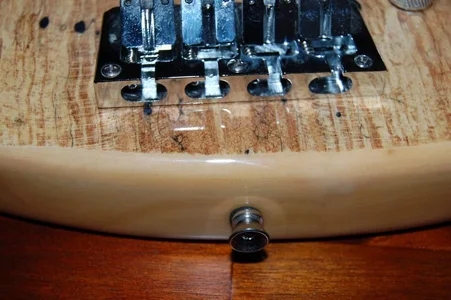

Mein Eindruck,

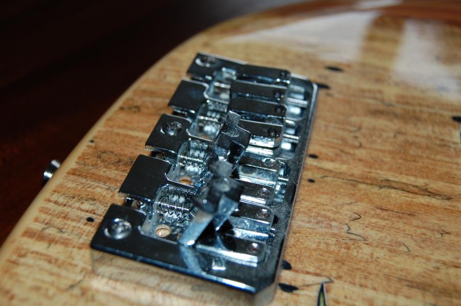

Bridge > Heavy Metal

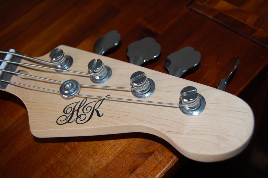

Mechaniken > Okay, verstellen sich nicht. (Außer es ist gewollt durch drehen :-) )

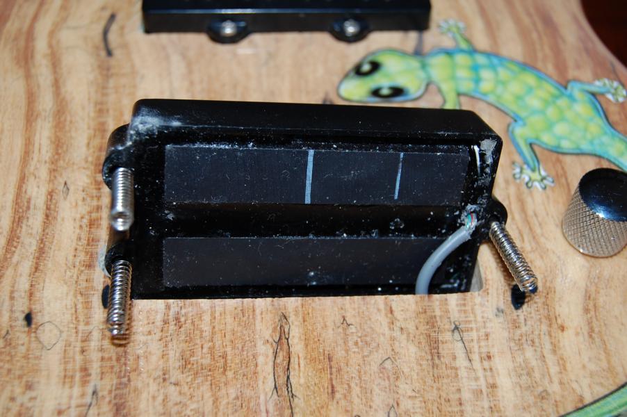

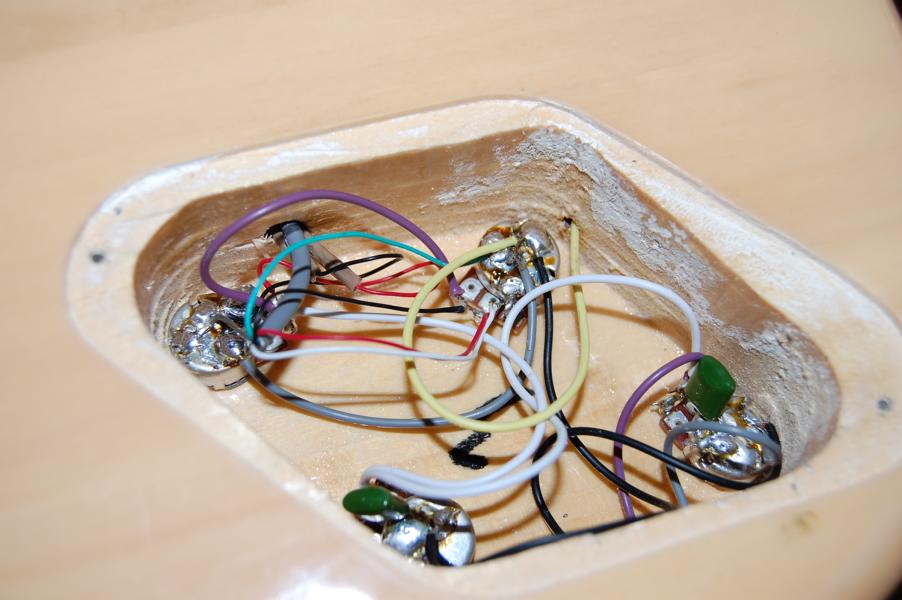

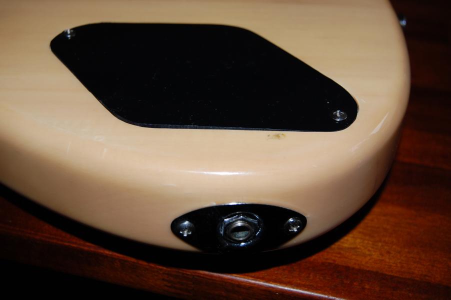

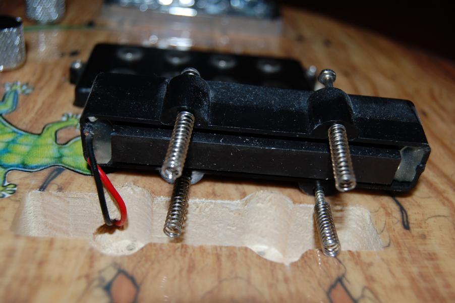

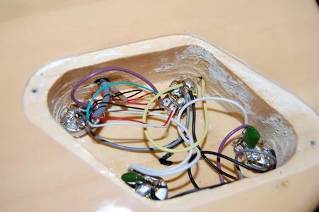

Elektronik > Hab ich keine gefunden :-) nur schrott drinnen

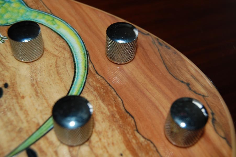

Potiknöpfe > Erstaunlich massiv

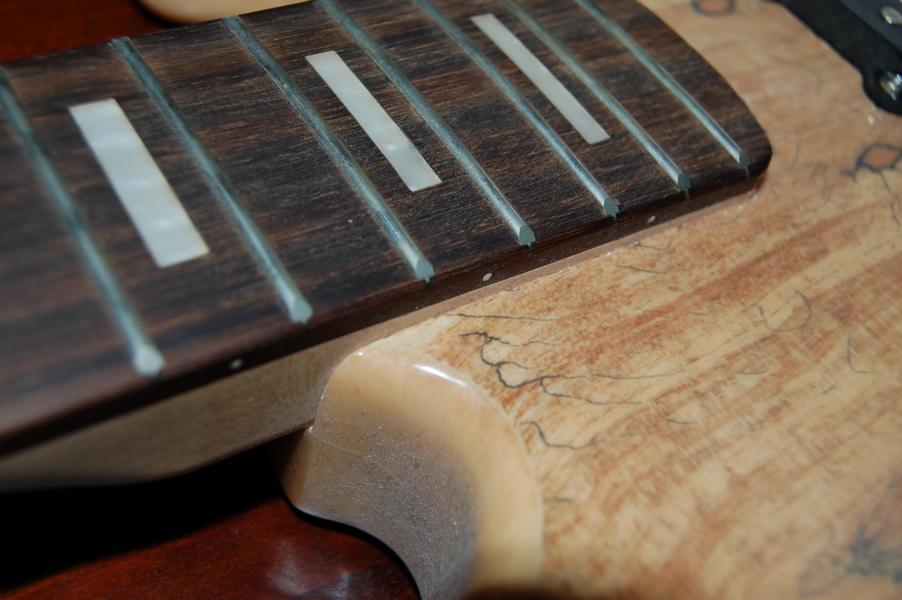

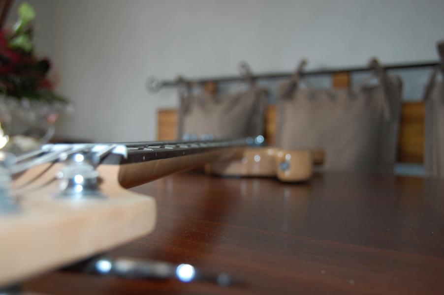

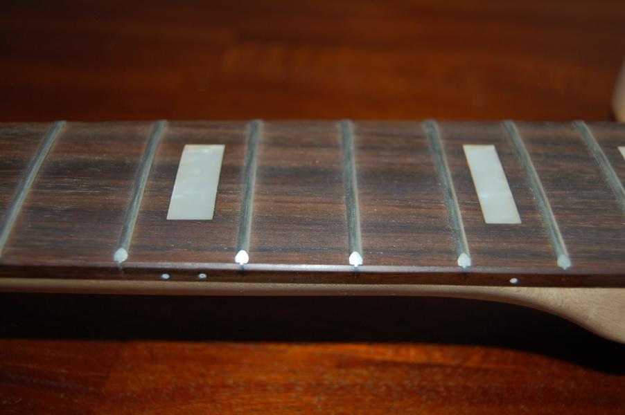

Hals > Sehr griffig, absolut gerade, flach gehalten, nette Inlays die sehr sauber drinnen sitzen

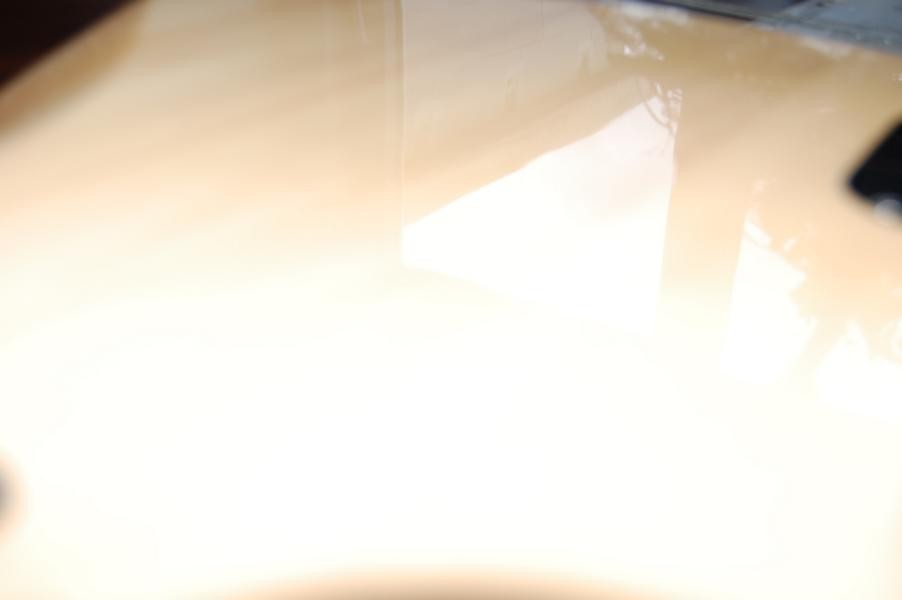

Korpus > Wenn ich ned besoffen bin, Weichholz :O! mit ner sehr schönen Funierschicht

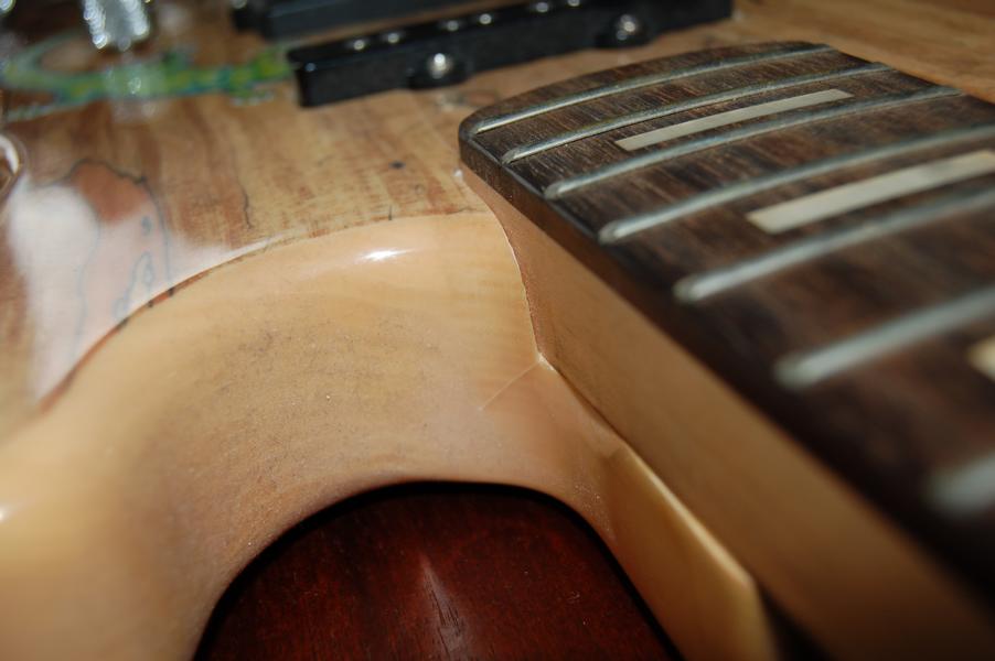

Sitz Hals im Korpus > sehr genau, die Schrauben haben richtig Biss
Risse > Jouw, im Bereich wo der Hals im Korpus sitzt, unschön, ne Shyce
Werd nochmal weiteruntersuchen
was sind das für risse im korpus an der stelle, wo der hals in der tasche verschwindet??? und was ist das für poröses holz???
ich hätte fast gesagt, daß das ding einen gar nicht so verkehrten eindruck macht, aber an den beiden punkten gerate ich stark ins zweifeln.
Sach ich doch.
Alda, die ham da "Weichholz" dafür genommen.
Ich fall vom Glauben ab.
Obwohl, so verkehrt hört er sich gar ned an. hm grübel grübel:O!
preis??? war glaube etwas um die 100 euronen
Gut der Hals ist jedenfall gut.
Aber wie ich vorhin das Korpusholz gesehen hab:O!xx(
na ja, bestimmte dinge waren zu erwarten. ich hoffe, die haben das ding nicht als "erle" angepriesen. das halt ich bei diesem "schweizer käse mittelstück" für utopisch.
bestimmte mängel hab ich in der preisklasse erwartet, aber eine zu enge halstasche und obskurste c-klasse hölzer... ich kann mit der nicht so prallen optik des holzes leben, mit dem hauchdünnen funier, der nicht geschirmten passiven elektronik, der nicht komplett aufliegenden brücke und den zwanzig anderen punkten, an denen meine qualitätssicherung alarm geben würde. aber das...
erwartet hatte ich, daß an aller erster stelle an der verbauten hardware gespart wird. die hätte ich eh getauscht. dabei ist das innere des e-fachs jetzt zwar spartanisch, aber nicht unsympathisch.
wir hatten ja gerade das thema, in wie weit verarbeitung wichtig ist. mir ist sie an bestimmten punkten wichtig und die fotos hier sind in der hinsicht vernichtend. klang hin oder her. ich kann nicht beurteilen, wie gut jemand klang beurteilen kann. ich habe meine kriterien, nach denen ich das beurteile, jemand anders hat andere. ich habe meine ohren, andere leute haben andere. ich frag mich schon immer, wie die Squier-klampfen von manchen leuten in den himmel gelobt werden und anscheinend eine echte alternative zum am std sind. ich kann nur vermuten, daß die leute arm oder taub sind oder mit ihren magischen fingern göttlichen ton aus billigstem holz locken können wozu ich stümper nicht fähig bin...
für mich ist das thema hk zumindest bei den viersaitern dieser serie durch. in der serie gäbe es noch einen pj-fretless für 133,90. für mich zu viel geld, um es in so ein dings zu investieren.
das tut mir jetzt ein bischen leid, dein liebevoll mit einem lurch gepimptes instrument hier so zu zerfleddern. ich hoffe, du kannst mir verzeihen...
ich frag mich schon immer, wie die squier-klampfen von manchen leuten in den himmel gelobt werden und anscheinend eine echte alternative zum am std sind. ich kann nur vermuten, daß die leute arm oder taub sind oder mit ihren magischen fingern göttlichen ton aus billigstem holz locken können wozu ich stümper nicht fähig bin...
am std bashing is der neue Trend hier:idee:...und Serienmexikaner sind ja angeblich auch scheiße. Diese 300 Euro Squier Dinger sind dann hier der letzte Schrei. Ich würde die niemals schlecht machen (die Squier) aber ich frage mich auch wie Leute auf so einen Unfug kommen. Hat vielleicht was damit zu tun, dass einige ihren 300 Euro Bass sofort meinen verteidigen zu müssen bzw sich rechtfertigen zu müssen. Is doch garnicht nötig. Mein MP Jaguar Bass klingt super, ist zur Zeit der meistgespielte Bass, kann aber von der Verarbeitung und Quali nicht ansatzweise mit meinem am std mithalten.

Die PU's werde ich jedenfalls austauschen und die Potis gegen eine aktive Elektronik ersetzen.

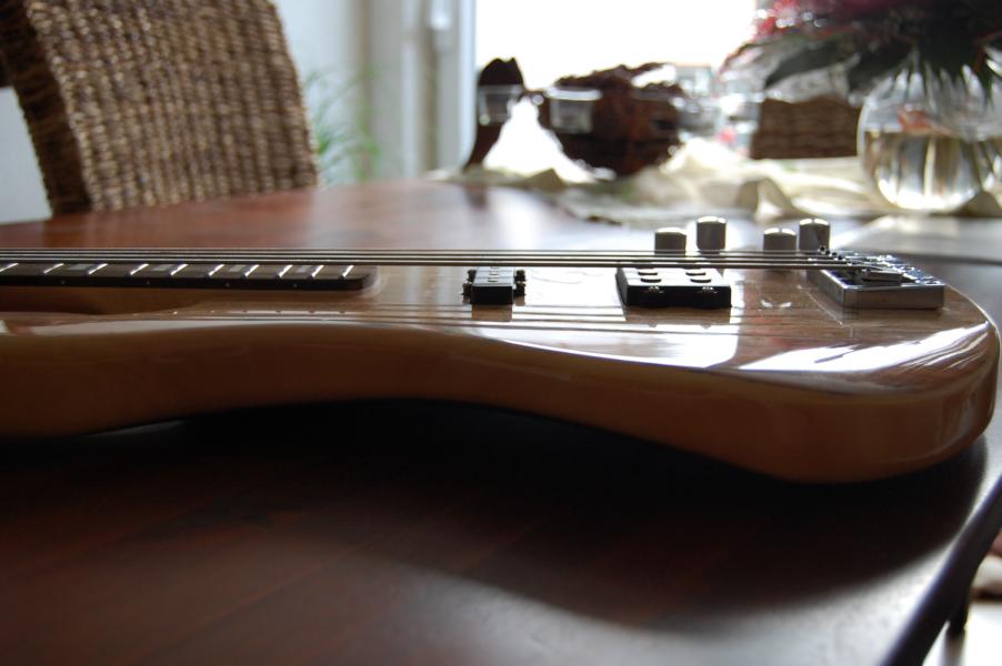

Mein Ibanez ist etwas weiter eingestellt da ich das Schnarren der Saiten absolut nicht mag.
Auf dem fällt es mir schwer zu schläppen.
Der HK ist flach eingestellt.
