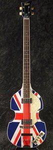

Als vor einigen Jahren ein Modell mit Union Jack Lackierung herauskam 1400.jpg , fand ich die Idee anfangs ganz interessant. Nach einiger Zeit gefiel es mir dann allerdings doch nicht mehr so gut, daß ich es hätte nachbauen wollen... zum einen ist die englische Flagge auf einer deutschen Erfindung nicht besonders naheliegend, zum anderen ziehe ich ohnehin eine eher cosmopolitische Einstellung dem Schwenken der eigenen Landesflagge vor. So kam mir aus dieser Inspiration die Idee, den Korpus nicht nur mit einer, sondern mit möglichst vielen verschiedenen Landesflaggen zu bestücken. Da es sich bei dem HCT nicht um ein wertvolles Stück Handarbeit handelt sondern um eine weitgehend automatisierte Massenproduktion aus China, hatte ich auch keine Bedenken, die Sache mit eher modernen Methoden wie der Anbringung von Aufklebern im Gegensatz zu Lackierung anzugehen. Ich besorgte mir also ein paar Bögen Flaggen-Aufkleber und schnitt die zunächst wieder in ihre Einzelelemente.
Jetzt mußte ich mich für eine Methode entscheiden, mit der die Flaggen möglichst irgendwie geordnet auf die schwarze Oberfläche kommen, was gar nicht so einfach war und etliche 'Trockenübungen' mit sich brachte. Irgendwann hatte ich dann aber eine Anordnung gefunden, die mir ganz sinnvoll erschien, den Union Jack konnte ich da auch noch ganz prominent unterbringen. Die Stellen, wo die Tonabnehmer montiert werden, habe ich bewußt ausgespart, bei diesem Bild bin ich allerdings auch noch nicht ganz fertig:
