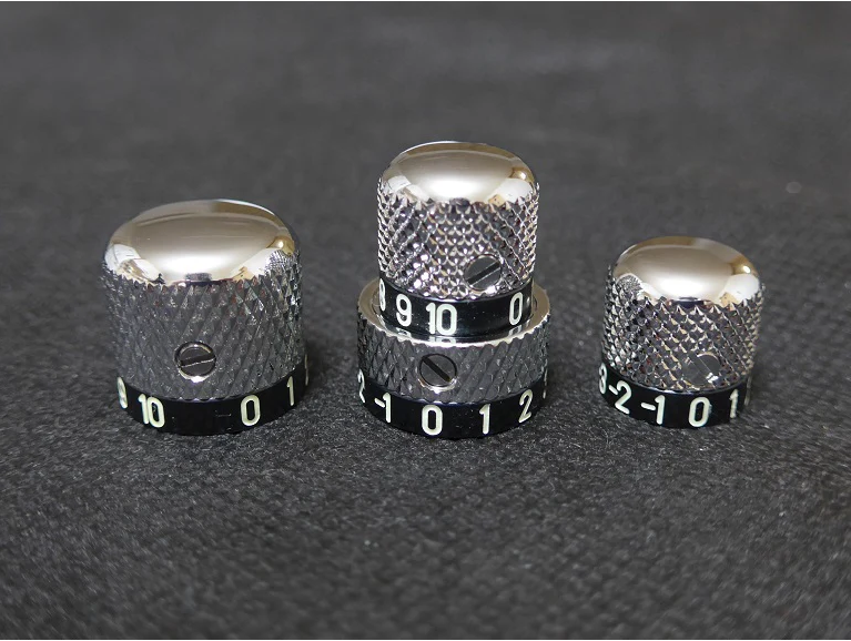

P.S.: eins hab ich tatsächlich bis jetzt vor mir hergeschoben... Knöppe...also, irgendwas um überhaupt zu spielen ist da, das ist kein Thema, aber es soll ja hypsch sein.
Ich referenziere jetzt nochmal auf Robs Gallerie:
Das würde nach verchromten Dome-Knobs mit Rändel rufen.
Aaaaaber, ich hätte schon gerne Skalierungen für fast alle Knöppe, einfach um bestimmte Sounds schnell einstellen zu können.
Ich brauche:
1xStacked, 6/4 für Vol/Bal da wäre eine Skalierung (+/-5) für die Balance schon was feines, für Vol ist das weniger wichtig.
2x normale 6mm für die Filter, da ist ohne Skalierung eigentlich immer Suchen angesagt, vor allem, wenns um Mischungen beider Pickups geht. (Wal-Style wäre praktisch passt aber optisch gar nicht)
1x ja was, für den Drehschalter. Entweder einen Knopp mit einer 30 Grad Stufenskalierung, oder einen Chickenhead oder sowas spitzes/schnalbelförmiges, wie Alembic es als Pickupschalter verwendet.
Eine Möglichkeit, die auch wegen des Nachleuchtens interessant wäre, wären die Luminlay:
Also sowas für Vol/Bal und die Filter. Auch für den Drehschalter könnte man einen 0-10er Knopf nehmen, das sind wohl etwa 30 Grad, da muss dann nur 5-10 abgeklebt werden, oder 1 und 6-10, oder so.
Hat einer von Euch eine Ahnung, ob die noch woanders als bei PP in Europa vertrieben werden? Deren Sortiment ist da nicht ausreichend.
Oder andere Vorschläge?

Normale Potiknöpfe und dann ein wenig herumspielen mit der Ettiketiermaschine? :ugly:

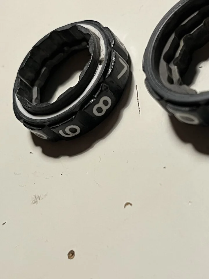

Hast du zufällig ein defektes (Fahrrad-)Zahlenschloss rumliegen? Da sind diese Plastikringe drauf, vielleicht kannst du sowas auf die Potiknöpfe basteln.
Diese Idee hatte ich jedenfalls mal, darum habe ich mir die mal aufgehoben…

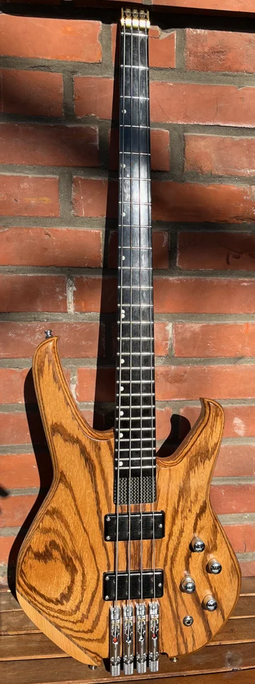

So, erster Testlauf gestern in der Probe, geil geil geil. Klingt wirklich super die Kiste, vor allem die passiven Sounds aus den Armstrongs sind wirklich ein massiver Schritt nach vorn und passen supi zu dem Carbonhals.
Neue Bilder gibts erst, wenn ich die Restekiste Knöpfe wenigsgtens durch ein Provisorium ersetzt habe, das nicht gleich Augenkrebs verursacht.

So, zwischendurch mal ein Bild mit Frühlingssonne und, wie versprochen, ordentlichen Knöppen:
